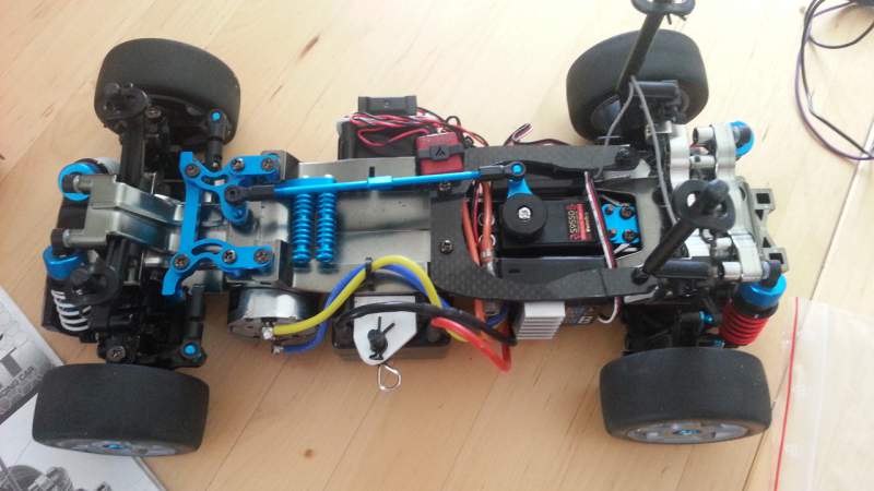

                  Dagens lille ryddejobb på M-05 Pro 2.
Name:	2014-08-01 14.49.34.jpg
                  Kuttet ut orginale motorledninger.
                  Byttet side for ESC og Mottaker igjen.
                  Loddet batteriledning igjen.
                  Fjernet tårnet til karosserifeste og laget en liten annen ordning, slik at det blir lettere å komme til servofeste. Vinner ikke noe på dette når det gjelder vekt, bare tilgjenglighet.
                  Testet litt med amperemeter.
                  Ser at jeg har 2.5A til motor når det kun er drivverket som jobber. Altså bilen henger i løse lufta.
                  Fant ingen store forskjeller akkurat mellom med eller uten de orginale kablene på motoren. Men ryddigere blei det.
                  Lurer litt på hvordan en annen ESC vil kunne levere strøm eller om den rett og slett ikke trenger mere A når bilen henger i lufta.
                  Har ikke noe rullemotstand jeg kan teste mot heller.
                  Greit at jeg ikke har motstand mot bakken, men jeg får 10V på motoren....Ja det er et oppladet batteri, men tross alt bare 2S. Viser 10.14V uten belastning det batteriet.

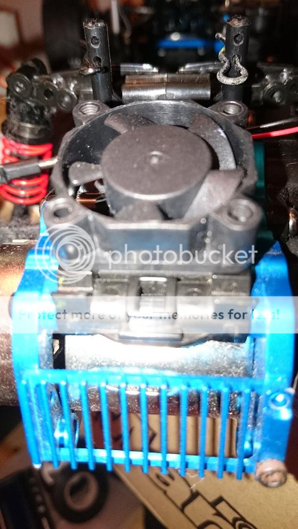

                      Noen som har en link til en kjøleløsning til M-06 som fungerer knall?
                      • Colt har lagd ny 911. Ser ganske bra ut. Har en på vei så du kan kikke.
                        For kjøling har jeg festa en vifte i den plaststanga som går over motoren. Men jeg tror ikke jeg har kjørt den siden jeg monterte
                        • Kult. Den 911'n må jeg se på, ellers så har jeg en Silva S15 i kikkerten for M-06'n.
                          Har sett slike vifteløsninger selv, men aner faktisk ikke hva som må bestilles for å få det til å fungere.
                          Eller er det bare en løs vifte og fabrikere feste selv?
                          • Mener det bare er vifte. Og at det sitter ett eller annet over motoren originalt, som jeg bare skrudde den fast i. Skal se i manualen når jeg kommer hjem. eller i løpet av helga. Eller når jeg husker det
                            • Vifta er skrudd fast i D2.
                              Denne monteres på s 5 i manualen. Er nok en del av holderen til krengningshemmeren bak.
                              • Sånn ish
                                Det blå er yeahracing, tror jeg.
