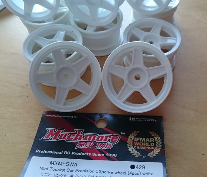

Har en del felger. Og ganske sikker på at jeg har noen innlegg også..
NoBrainer sine M-Chassi
-Röhrl
Felgene, med Tamiya Super Hard innlegg og Shimizu 60 dekk kan kanskje virke ok.
Lime kantene så kan det kanskje fungere.
Men sitter med følelsen at de 60 dekka blir for høye i kantene til å holde ordentlig.Jeg kan godt være enig med deg, men da tar vi feil begge to. ....

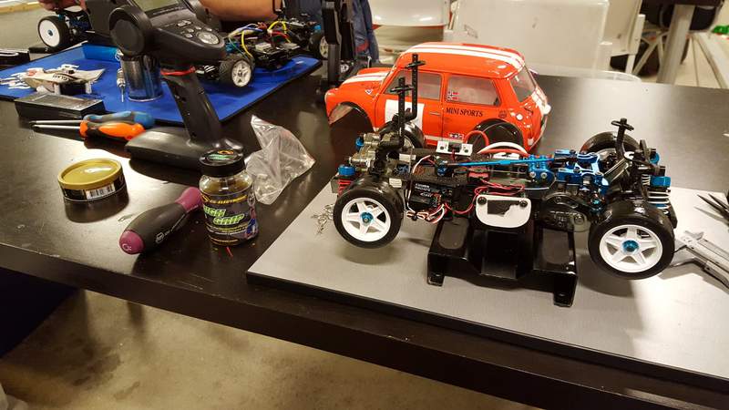

Skal få testet M-05'n min litt i dag.
Lurer på om den fungerer enda. Finner dessverre ikke Tekin HotWire'n min, så jeg håper noen i Drammen kanskje har en liggende jeg kan låne.
Ingen bruker Torque Tuned lengre, men jeg har ikke skaffet meg det nye børsteløse settet enda.
Så da får jeg kjøre med det jeg har.Jeg kan godt være enig med deg, men da tar vi feil begge to. ....
"noen" sa jeg hadde grøt i demperene mine...kanskje på tide å bytte.
Men det gikk greit i dag.
For å kjøre inne må jeg bygge om til 55mm dekk. Så da er det frem med setup benken og begynne å sulle.
Skulle hatt en løsere diff også. Så kanskje greit å gjøre den rein og fikse slike småting. Så skal det nok bli en ordning på denne bilen også.
Endte vel med bestetiden min på 11.298s med 60mm dekk og Torque Tuned motor. Sa da er jeg ganske langt unna 9.8s som 3000kv gutta driver å suller på.
Men morro var det. Må dit en tur på søndag også. Så kanskje jeg kan teste touring igjen også.Jeg kan godt være enig med deg, men da tar vi feil begge to. ....
Endte rett under 11.7s med 55mm dekk. Fikk best rundetider med 1k i spec-r drevdiffen.
Senket rompa en del og myket opp fronten.
Justerte til maks toe-out også.
Har skjønt det slik at flere kjører med ganske så seig gugge i diffen sin for å få bra tider, så jeg får bytte ut 5k gugga i den diffen som er ledig. Putte inn noe alvorlige greier som en start og se.
Fikk ikke tid til å bytte demperolje, men satser på at jeg får skiftet ut 3 år gammel olje i løpet av uka.
Ellers så sprakk Mini'n i fronten igjen som vanlig. Har et Civic karosseri jeg tenker jeg tester ut. Skal bare bygge om bilen til M.
Fikk testet med Ko Propo senderen min og den er mye bedre enn Futaba 4PK'n min. Så da er det vel bare å skaffe seg en modul og noen mottakere i løpet av året.
Skal se om jeg får på ei vifte også til motoren. For Torque Tuned blei ganske så varm...

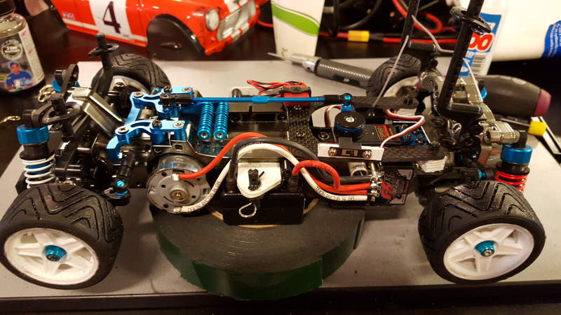

Da har jeg justert:
Camber front -0.5
Høyde 5mm
Camber rear -1.5
Høyde 4.5mm
-2.5 toe-out
Har bare satt poå svart/rød sway bar, altså det mykeste i settet.
Har 450 olje forran og 350 olje bak.
Satte på 1mm shims for å heve bakre øvre linker, slik at de blir litt mere parallelle med nedre bærearm.
Har bare Shimitzu dekk, medium forran og soft bak. Med Tamiya Hard innlegg.
Men sliter med balansen 59% front - 41% rear og ikke like tung høyre som venstre. Så jeg må på en eller annen måte rette opp i det først.
