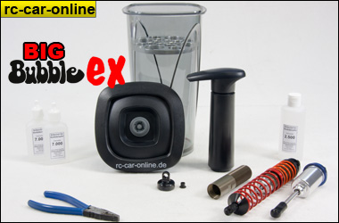

                                Har nylig fått meg utstyr til og vakuumere demperne:
                                Ny olje til demperne viskositet: 4000 og 7000.
                                Burde vell sett på nye fjærer, ser noen sier at røde fjærer foran med 7000 olje og orange fjærer bak med 4000 kan være et godt alternativ.
                                Dette da eg har lest at dette er og anbefale for asfalt kos av flere.
