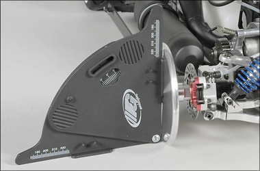

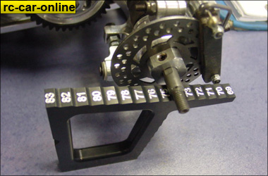

    Nå som eg holder på med hjulstillinga ser eg fort verdien av verktøy som dette:

    Har lagt in varsel om epost så snart de får inne de grønne fjærene, da blir det nye fjærer foran og bak.
    • #47
      Da blir det bra
      Noe setup utstyr lønner det seg å ha. Men en send en mail til tk tranding å hør om ham har gradeskive og høydemåler til chassiet, mye billigere
      • #48
        Da har vi satt Torbjørn på saken og så ser vi hva som dukker opp.

              Da var det dukka opp nye dekk og gradskive i posten, ser frem til litt bedre vær og en prøvetur 😃
