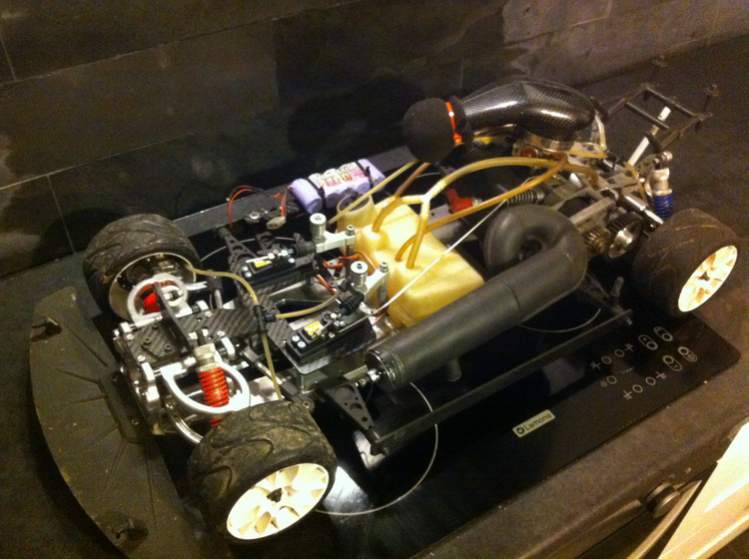

ID:	782740Eg ser at 2 av uttakene på min bensintank er plombert / tett , og der går slange fra de 2 andre inn på forgasseren.
                      Ser på mange bilder at disse to som er plombert på min ser ut til og gå ut til fri luft, lufting troliges.
                      Burde eg ha lagt til utlufting på dei utakka som ikke er i bruk hos meg?
                      Bildet er ikke min bil, men som på dette bilde og alle andre eg har sett gjelder det de to tykke slangene som går sammen til en og bakover til fri luft.
                      Hos meg er disse to uttakene tetta med en rød krympestrømpe over.
