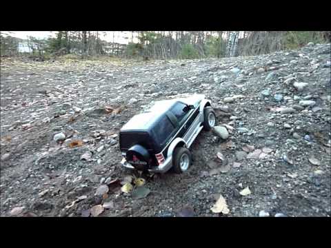

                              Var ute en liten tur i dag med hu minste og med bilen. Bilen fungerer overhodet ikke bra nok. Glitches med senderen og overhodet ikke drag brake.
                              Så den elektronikken suger....
                              Her er det ihvertfall en liten snutt
                                Hehe, kjører også uten drag brake foreløpig.
                                Tungvindt. Men må si virker som min kommer en del bedre frem.
                                Nå kjører jeg mudslingers dekk for øyeblikket, ganske grov mønstret og myk gummi.
                                Bytte over til traildoctor dekka å teste det.
                                Har traxxas xl-5 esc waterproof og axial 55t motor. MEGET dårlig brems på den regulatoren.
                                Må nok bli novak reg tenker jeg.
