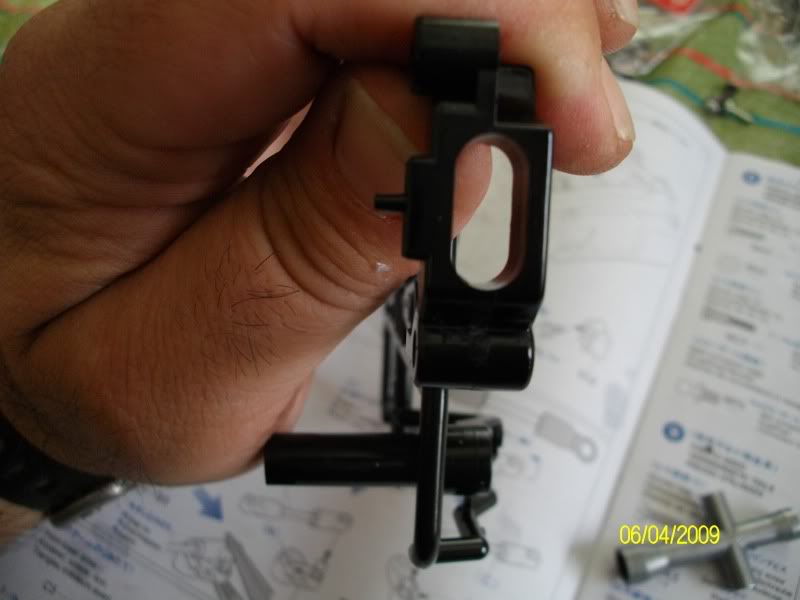

                        Hei Jonas. Har en XC stående jeg også, men den har jeg ikke restaurert ennå. CC-01 har jeg imidlertid en del av og der er det en liten men viktig mod du må gjøre for å få akseptabel svingradius – kanskje det er likt på XCén. Her er link til den og del andre CC-01 mods: http://www.rccrawler.com/forum/showthread.php?t=182426
                        Her er hva du skal gjøre: Fjern sperretappen i fremhjulsopphenget, den begrenser styringen:

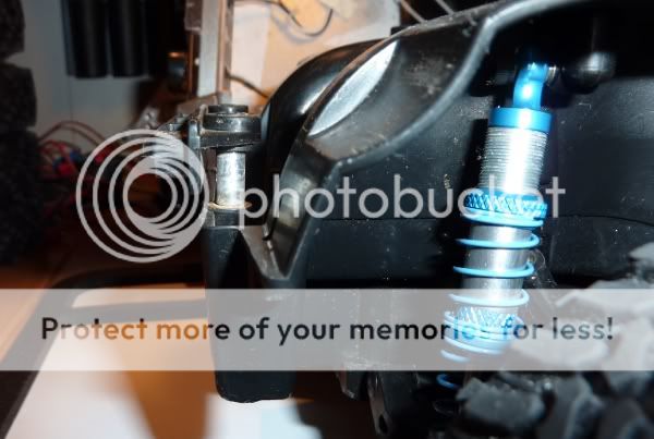

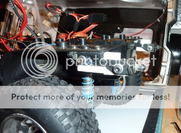

                            Legg gjerne ut noen bilder av hvordan du har løst problemet Lasse
                            Traxxas Slash 4x4 - Tamiya M-05 Pro - Tamiya XC Pajero
                            • #44
                              I front
                              Bak
                              • #45
                                Takker I fronten har du bare løfta festet med en lengre skrue (eller noe lignende), mens bak har du bare skjært av festet for så å feste det fast lenger opp med itt isboks?
                                Men jeg har også ett annet problem. Dekka bak går inn i stigtrinnet, så jeg må enten kjøre uten eller fjerne litt av enden på det :/
