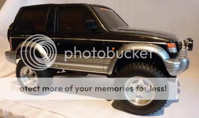

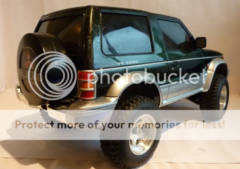

    Som et tips til dere som vil starte litt med skalakjøring, så kan kanskje Tamiya CC-01 settet være bra.
    Dette er en bil som de fleste som driver med skala og / eller crawling har vært innom eller som de fortsatt har.
    Den fås ganske billig på nettet. Dette er som regel et sett som må bygges.
    I dagens sett så følger det med sperre til bakakselen, men man burde også sperre diffen forran. Det hjelper veldig.
    Kulelager er et must på denne bilen. Men det er det jo egentlig på alle biler.
    Standard ESC som gjerne følger med, holder i massevis til å ha det morsomt. Mens motoren som følger med burde byttes ut med 35-65T motor.
    Bruk gjerne 16T pinion også.
    Servo'n burde takle helst rundt 10-13 kg grunnet selve kjøringen. Den trenger ikke å være så rask som på "racerbiler", men styrken er det viktigste.
    Jeg anskaffet meg en brukt en og har endret slik som jeg har sagt over her.
    Jeg er vel 4 eieren av denne bilen eller noe i den duren har jeg skjønt.
    Mangler bare å sjekke om elektronikken er noe jeg vil ha eller om jeg vil bytte den til noe jeg mener er bedre.
    Samt å lime dekkene og sette inn vekter i felgene slik at den blir litt mere bunntung.
    Det er ganske raskt å komme i gang med en bil som dette. Samt at det er mye morro man får for en billig penge. eller ihvertfall så billig penge som man kanskje tillater selv selv.
    God tur....
    PS: dette er ikke orginale felger ei heller dekk. De orginale dekkene er forresten totalt ubruklige som annet enn hockey pucker....
