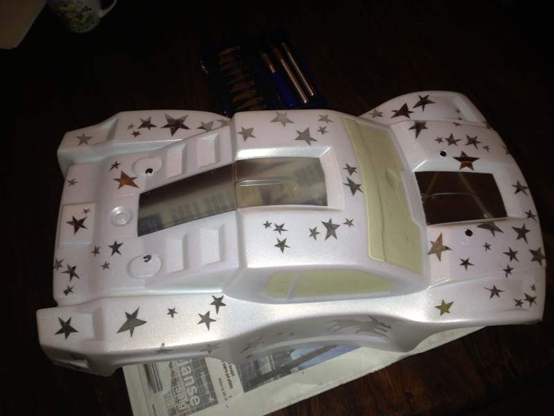

    • får det stjerner og en snirklende oransje strek på seg
        Tror Ajax gjorde at den oransje streken som skulle vært langsgående fartstriper krøllet seg, ble jo litt kult likevel da.. kanskje det retter seg i tørken?

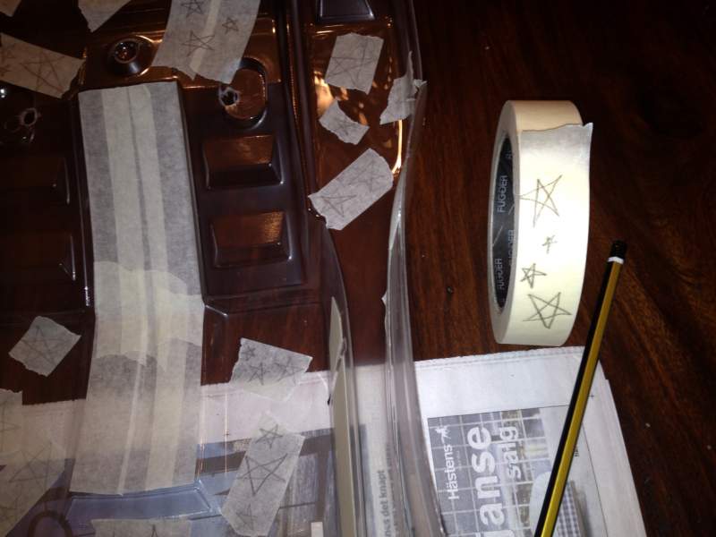

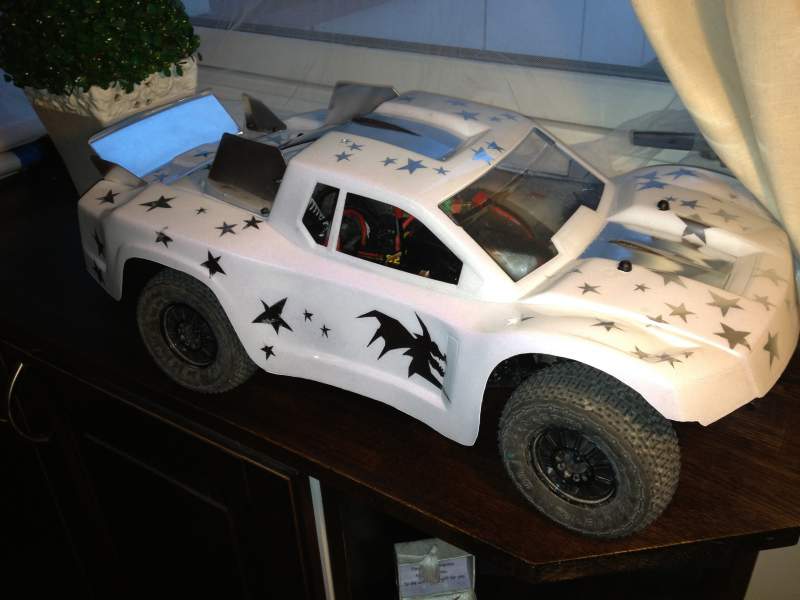

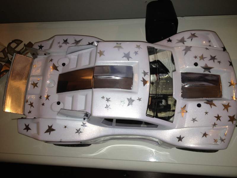

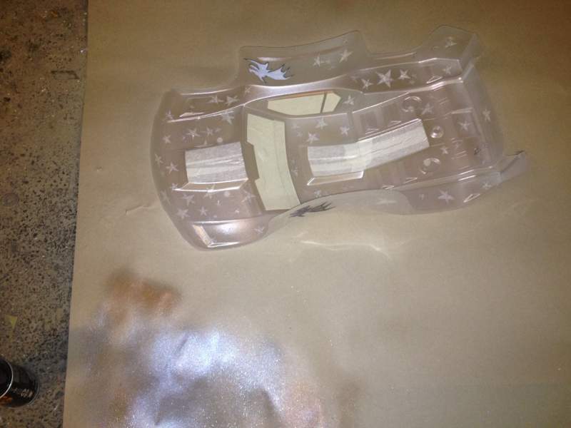

          • Mitt nye kaross

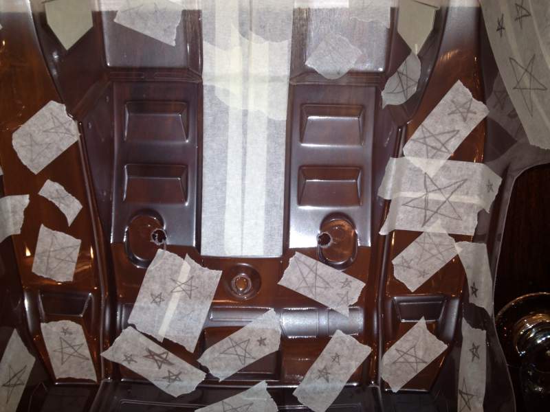

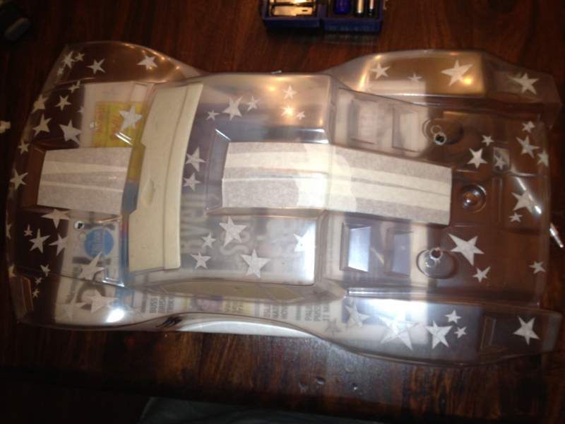

ID:	780136Heisann, her er mitt short course karosseri
            samt fremgangsmåte,
            verktøy: lakk,karosseri,maskeringstape, blyant, skalpell
            Team losi ten scte/ team losi tlr ten scte2.0 mip pro4mance x 2 / div båter og fly

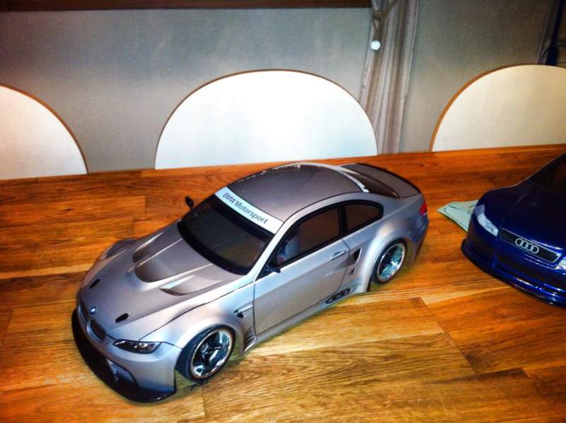

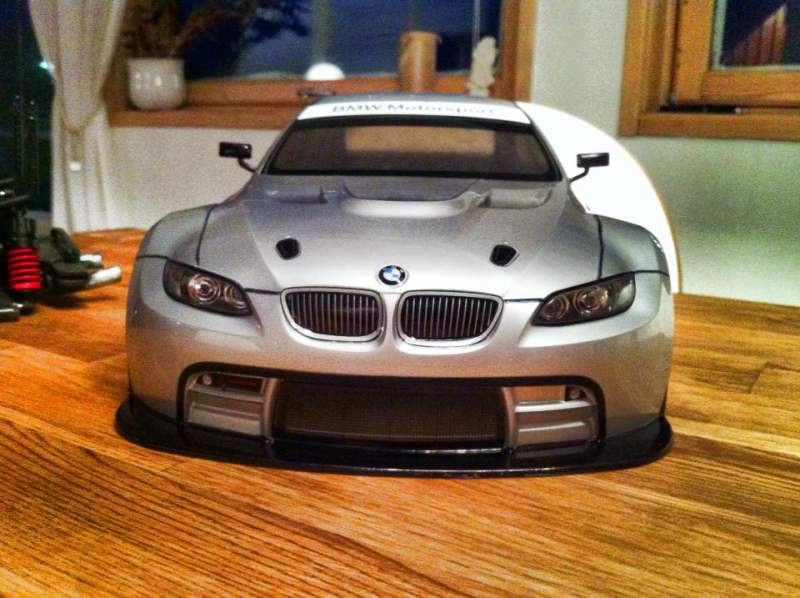

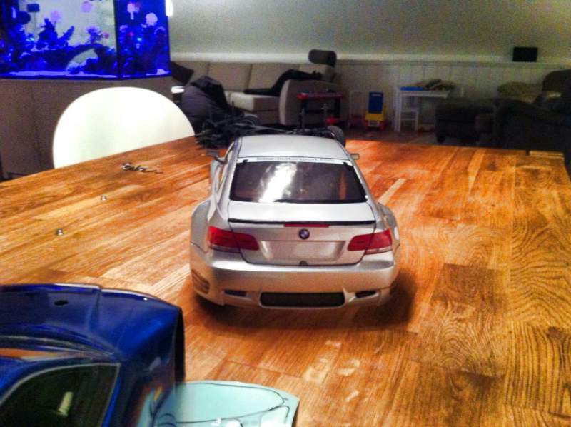

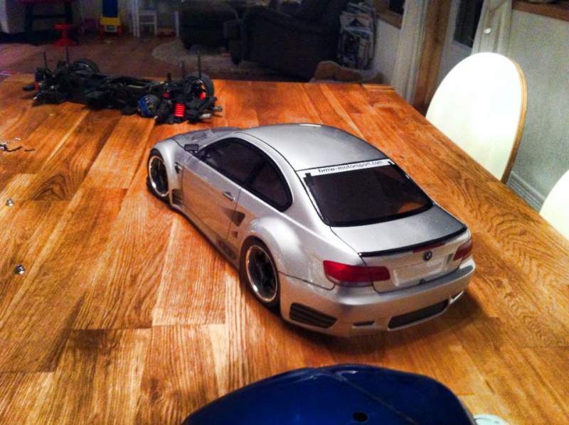

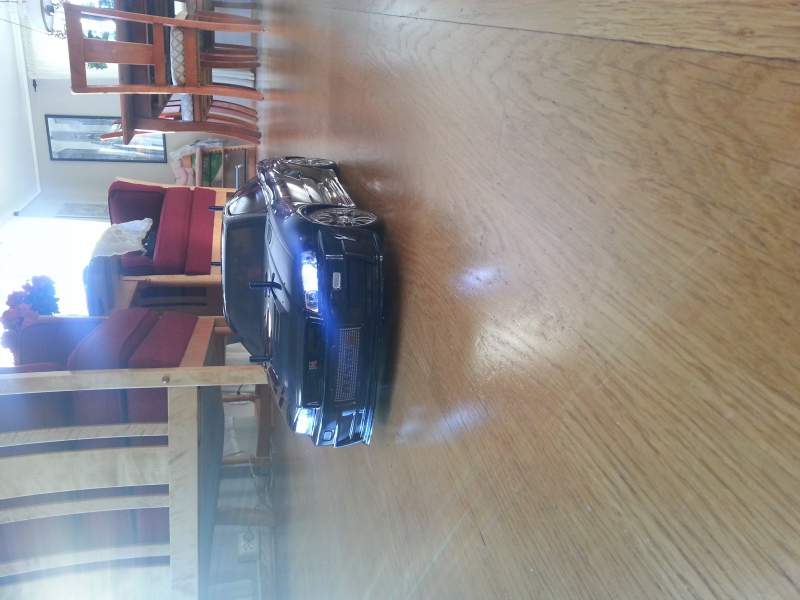

              Min siste fix! Tamiya bmw m3 gt2 2009

              • Det hadde vel vore ein løgn å sagt at denne var ufin! Den Audien ser ikkje så verst ut heller!

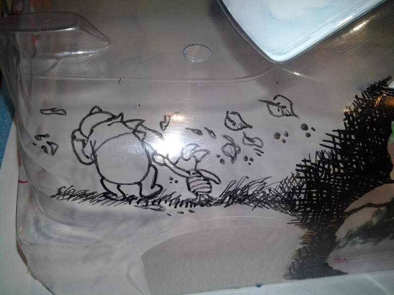

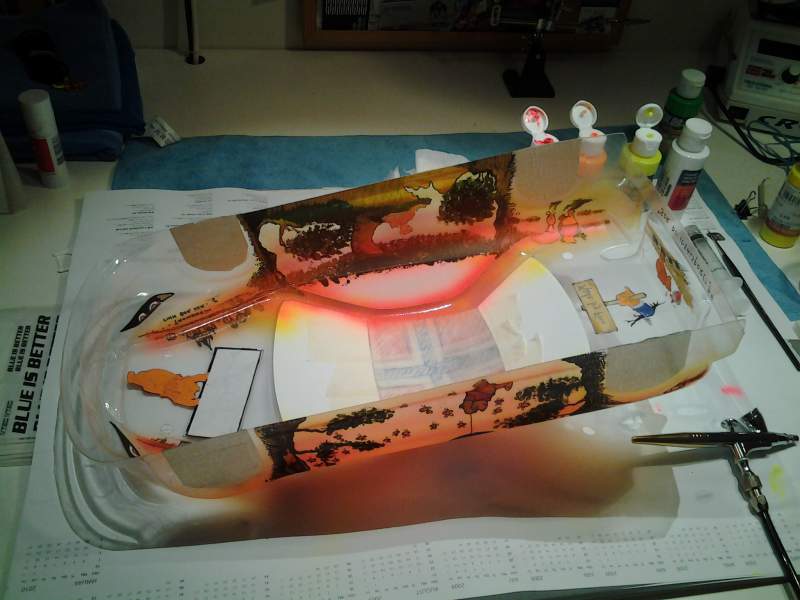

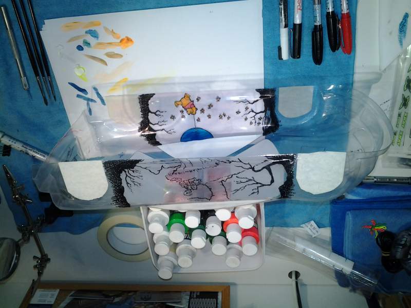

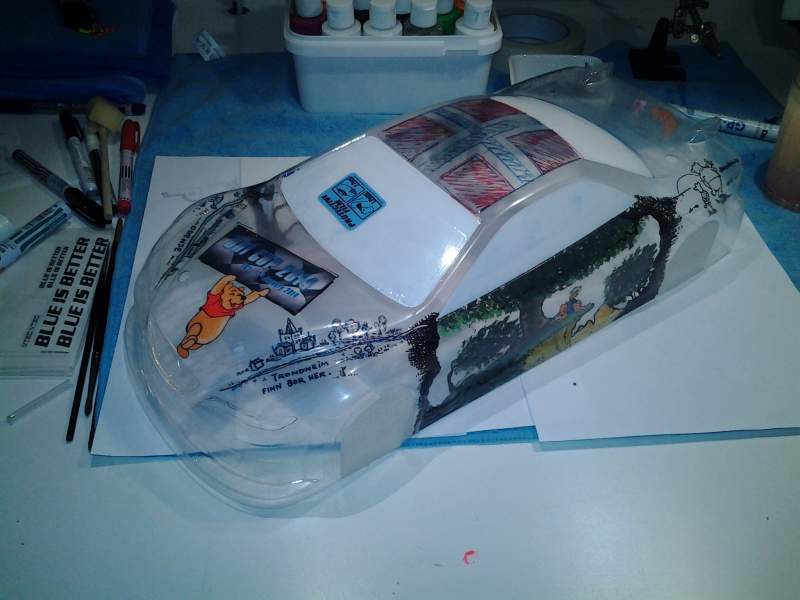

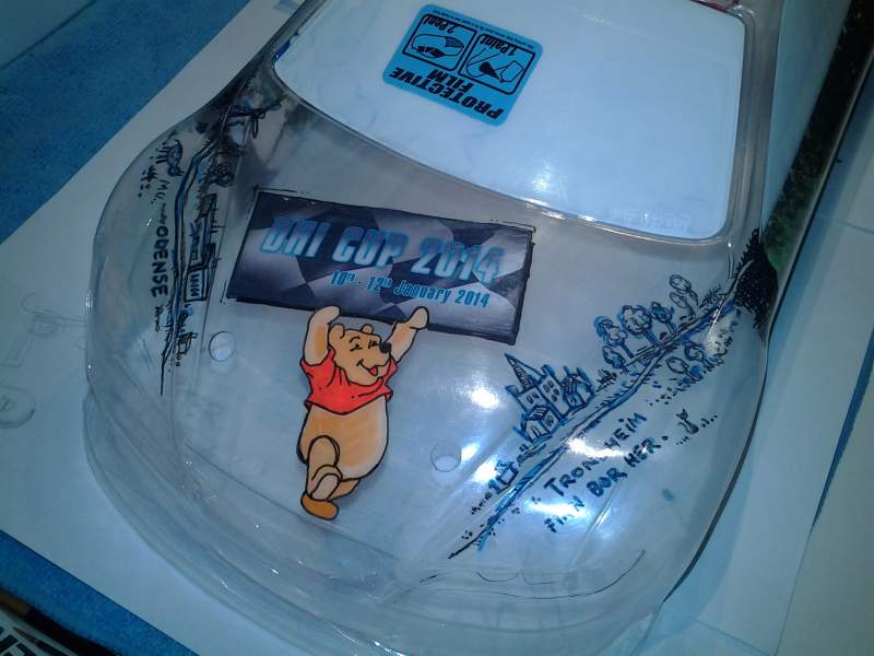

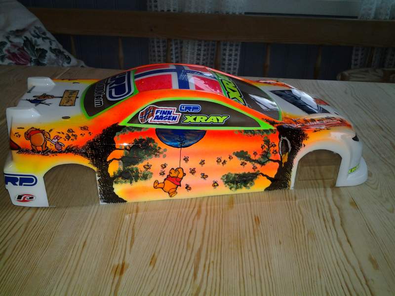

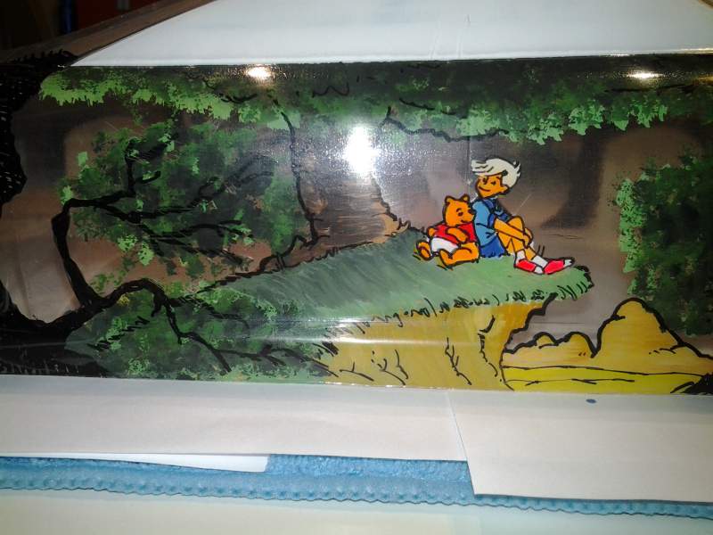

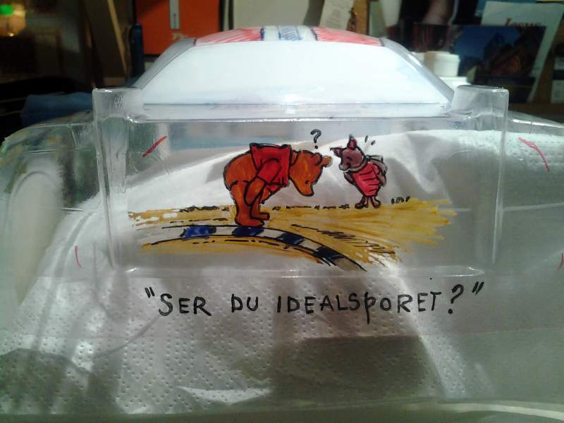

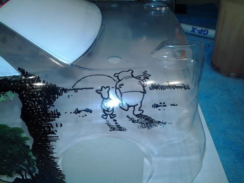

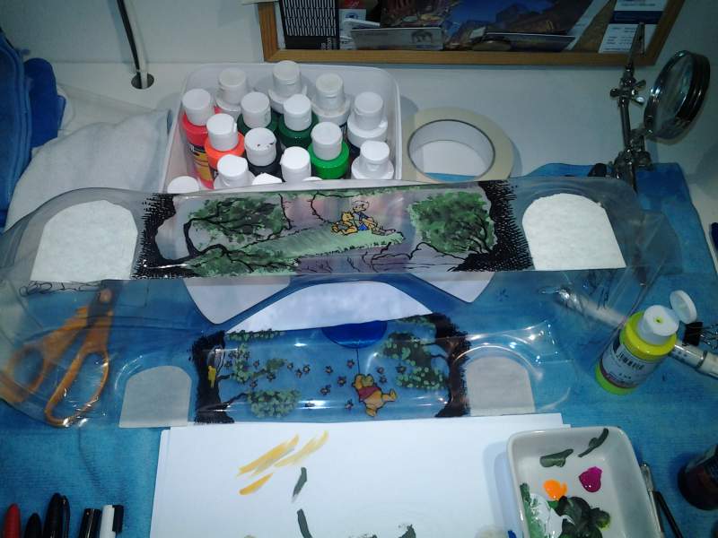

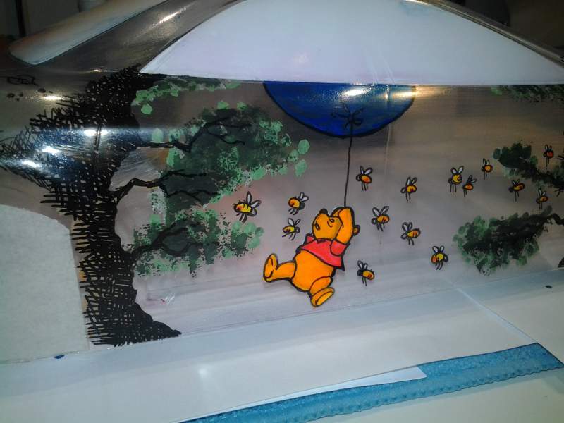

                        • Nok et kjempeprosjekt ble påbegynt for å følge opp lakkeringen som ble gjort til DHI 2013...
Name:	2013-09-29 22.33.37.jpg
Name:	2013-09-30 18.36.38.jpg
Name:	2013-10-03 00.01.06.jpg
Name:	2013-10-03 00.01.15.jpg
Name:	2013-10-03 00.01.26.jpg
Name:	2013-10-03 00.01.40.jpg
Name:	2013-10-03 00.01.49.jpg
Name:	2013-10-03 00.02.15.jpg
Name:	2013-10-05 00.04.34.jpg
Name:	2013-10-05 21.47.49.jpg
                          Alt går med tålmodighet, små pensler, tusj, airbrush og forsiktig maskering....

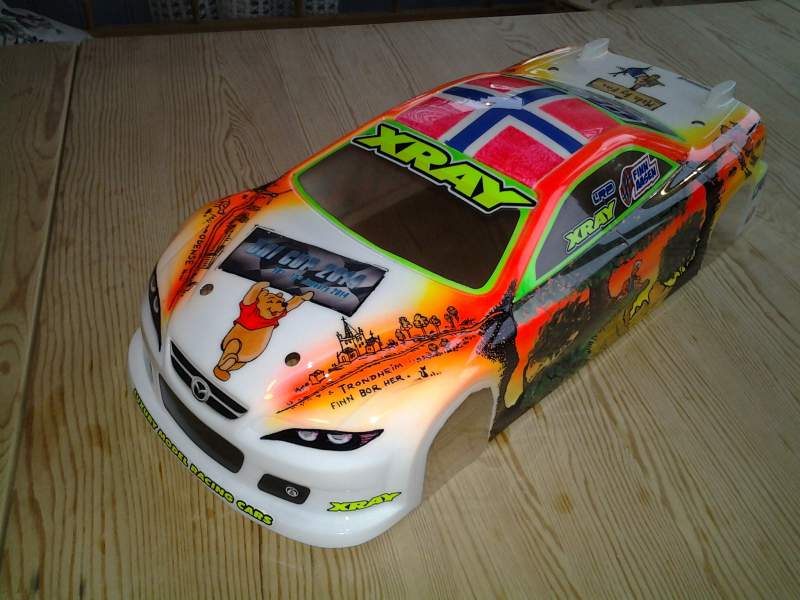

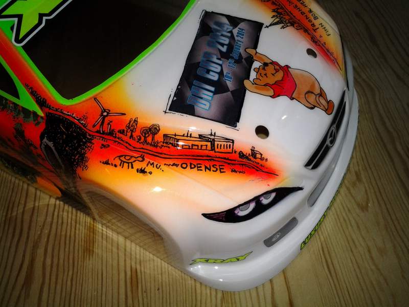

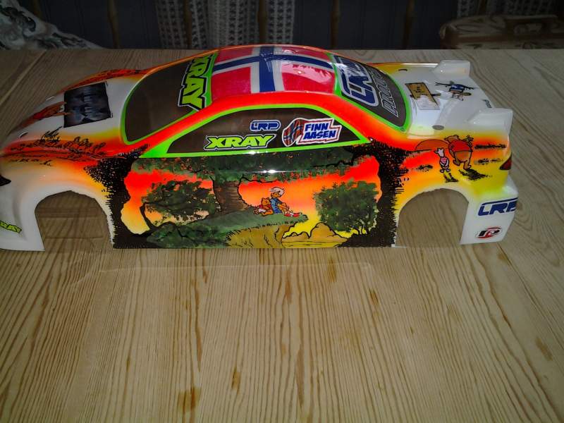

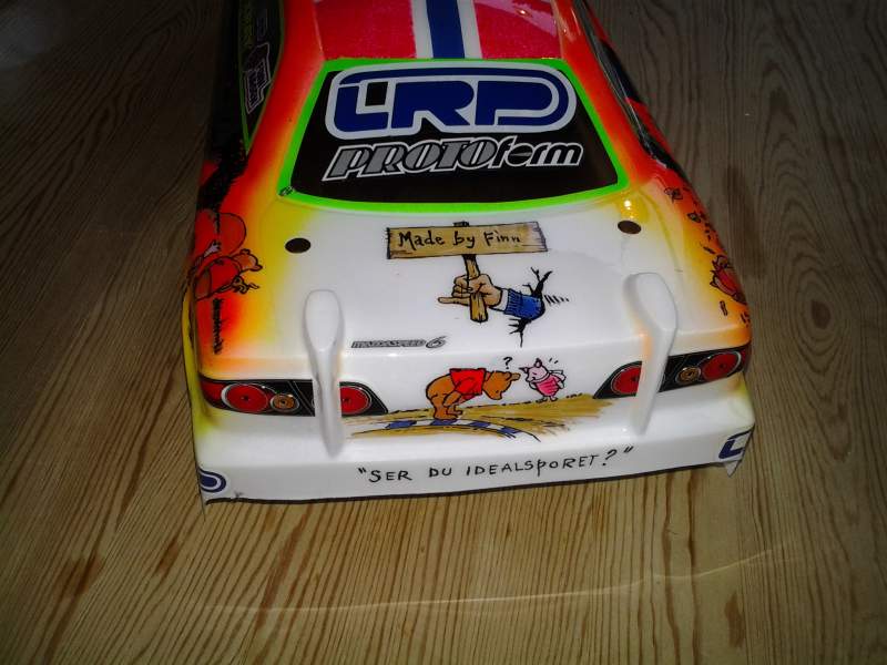

                          • Det som er synd er at dette tok en uke å lakkere, men lett tar ett heat - dvs 5 minutter å herpe
Name:	2013-10-06 09.49.31.jpg
Name:	2013-10-06 09.49.49.jpg
Name:	2013-10-06 09.50.02.jpg
Name:	2013-10-06 09.50.18.jpg
Name:	2013-10-06 09.50.33.jpg
                            Brukt Fascolor, tusj, pensler og Small Size sin airbrush.. Skrubbet grundig med 000 stålull og vasket med rødsprit på forhånd for å få best mulig heft for lakken.
                            • ekstremt bra
                              • Syke syke mann.....
