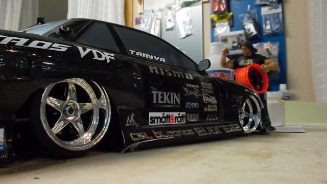

        • Ikke så mye lakk å skryte av,men mye felger,dekk og skjermer.+ en sjåfør som aldri vil hjem igjend..
Name:	SAM_1452 [640x480].JPG

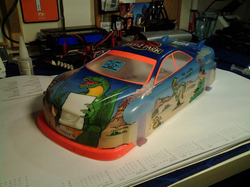

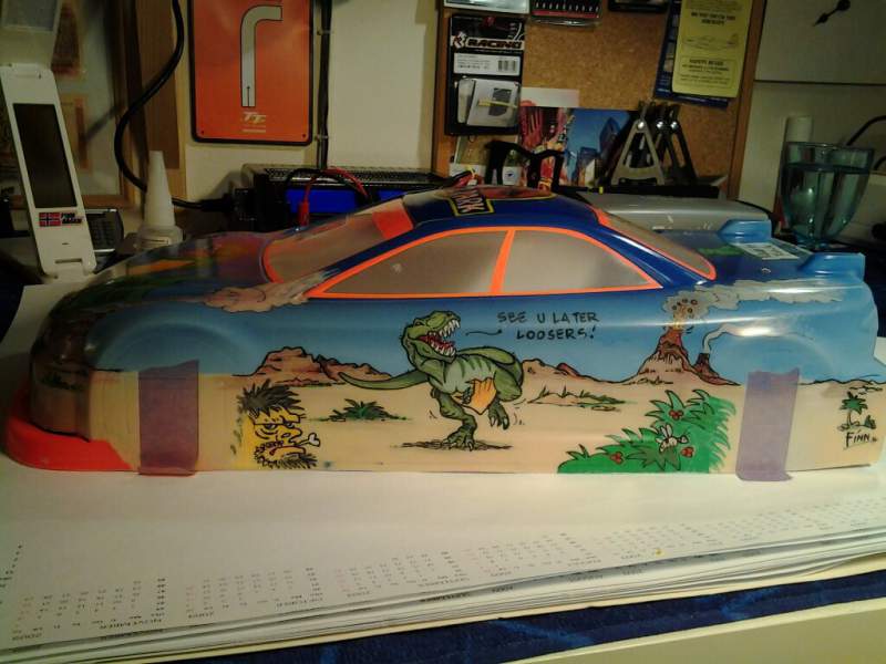

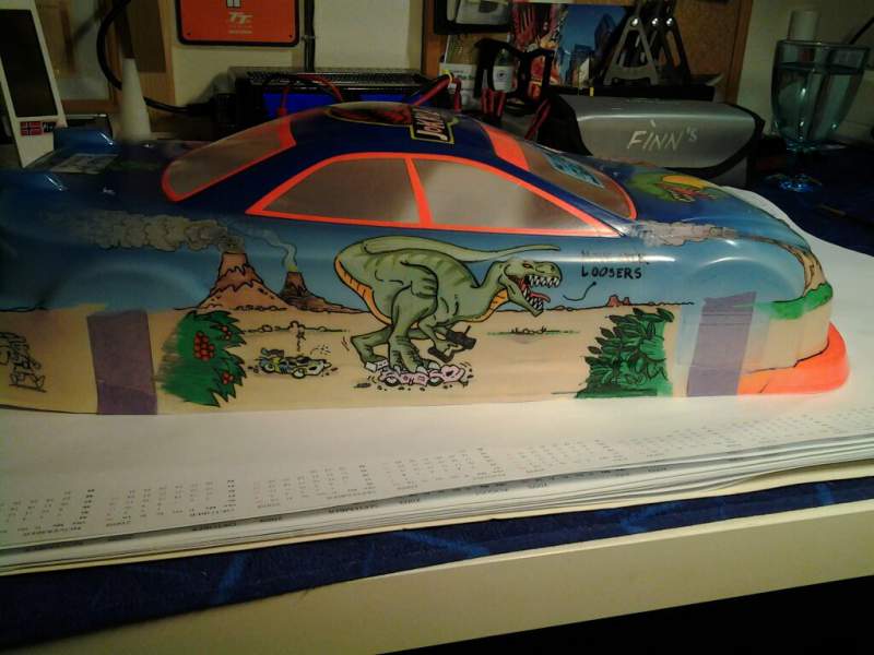

                • Tok 3 uker og tonnevis med tålmodighet, men ble bra.

                                Når det gjaldt karosseriet til Jokkiz og de tre ukene, så var det jevnt fordelt over layouten, planlegge "bildet" og tilpasse det formen på karosseriet. Detaljeringen av tegningene og forgrunn/bakgrunn. Så detaljmalingen i motsatt rekkefølge for at det skulle se pent ut. Så air-brushing og avslutningen med nirten tilpassede maskeringer og lag med lakk.
                                Det teite er at det er vanskelig å få det til å sitte skikkelig, dette er vannbasert lakk.....
                                Tror ikke jeg orker å ta på meg en sånn jobb til, holder på med Svampe-Bob til en kompis og selv "enkle" jobber skal gjøres 100% da jeg IKKE leverer fra meg noe jeg ikke vil stå for..
