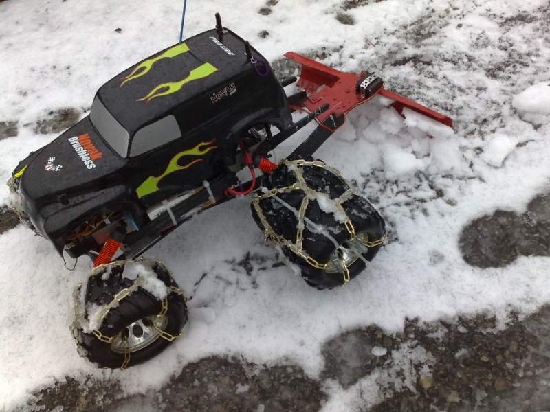

      Noen flere bilder. Montasjen til EL snøfreserne og kjettinger på Twin force`n.
      Hvordan har du laget den kjettingen?
      Radio: Spektrum DX8
        Jeg lagde den kjettingen ved å kjøpe dekorasjonskjede av metall og bruke to tenger til å bøye dem og bestemme formen.
        Eirik steen

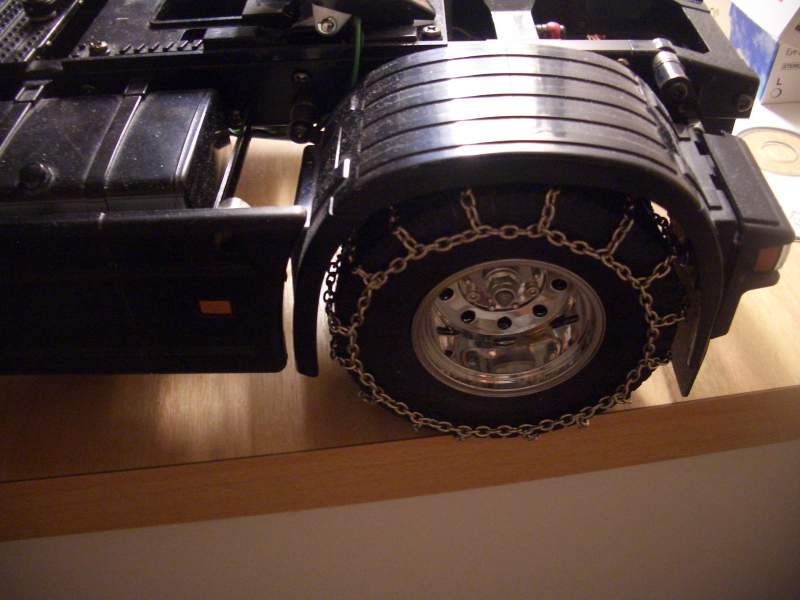

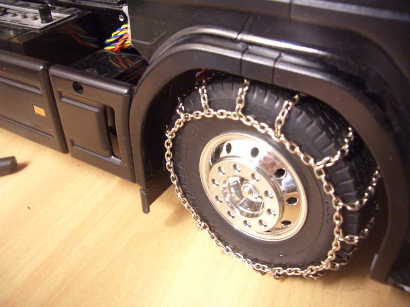

          lagde kjettinger selv til lastebilen min med dekor kjetting. tar litt tid å få det til å bli helt bra.
          Bernt Vogel ('84)
          Tamiya Scania R470 + henger
            Den kjettingen der var fin! litt jobb bak det der
            Men hvordan får du den av?
              Det er det som er det dumme. ettersom den er så liten så må jeg ta av hele hjulet og løsne den i front som på en vanlig bil kjetting. Er også litt stress å sette den på igjen. Må justere og prøve seg litt fram.

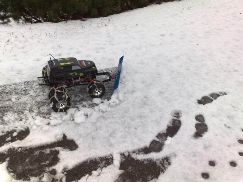

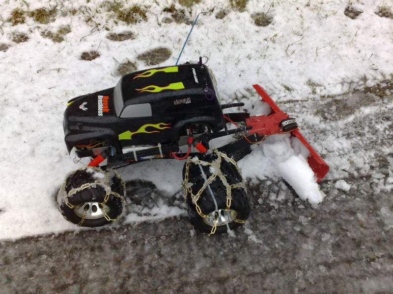

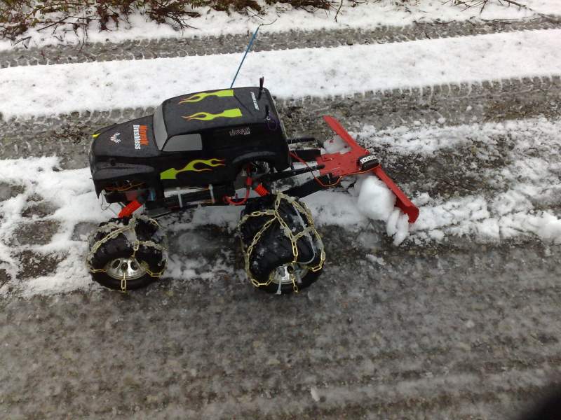

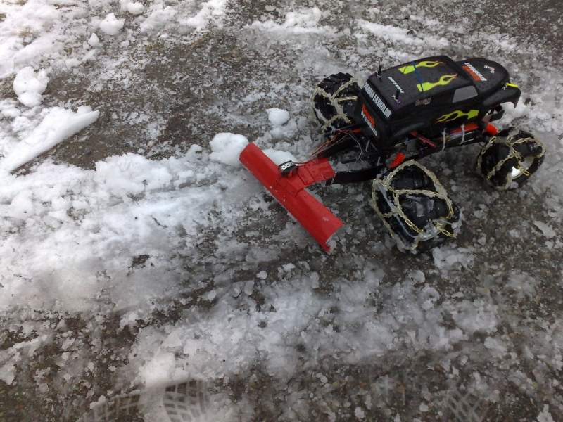

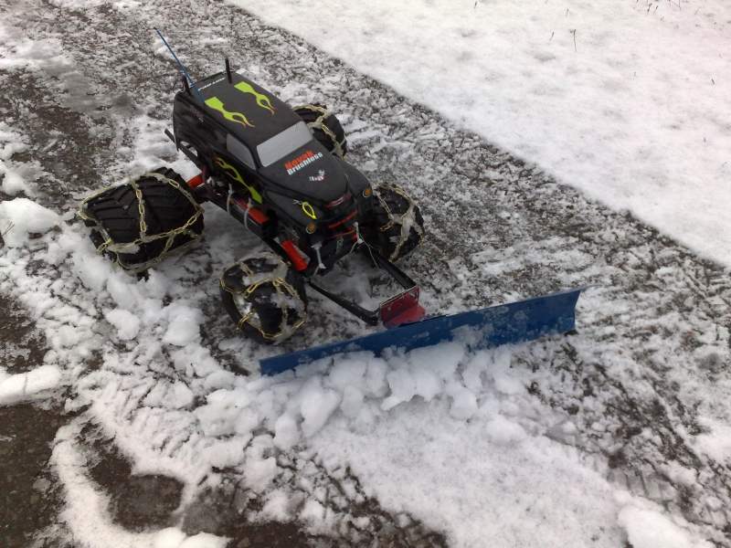

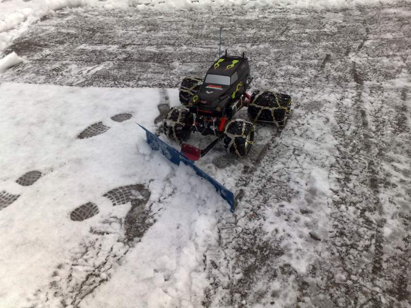

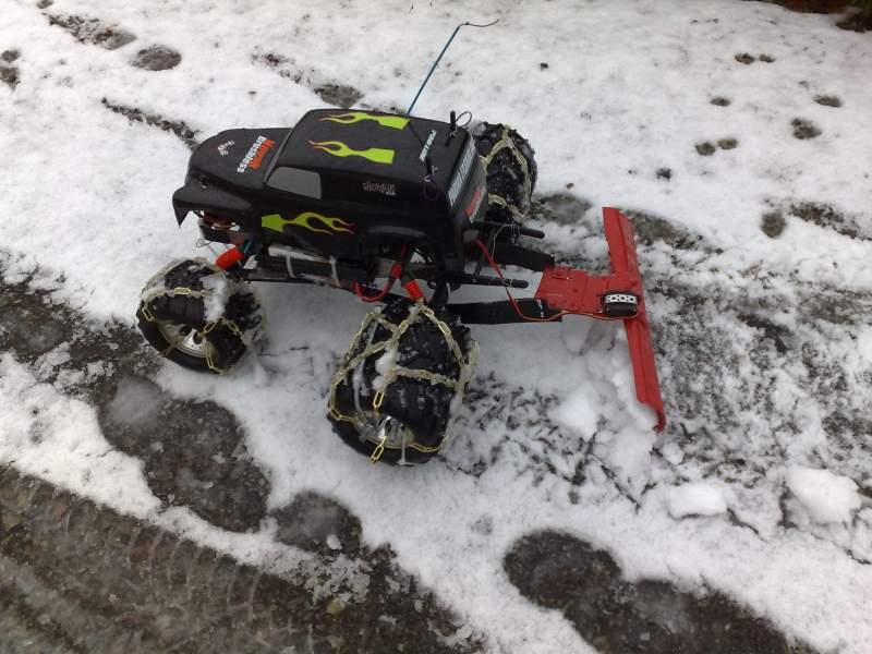

                            Endelig fikk vi litt snø Her er noen bilder og et klipp. SNøen som kom var ren slaps og blaute,men Twin Force`n taklet den meget bra Orket ikke å teste snøfreserne siden det kun var blaut snø.

                              Kule saker
                                Har nå utvidet den bakplogen som var litt for liten, men trenger et lag med lakkering etter jobben Er meldt snø til søndagen så får håpe det kommer.
