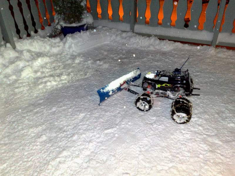

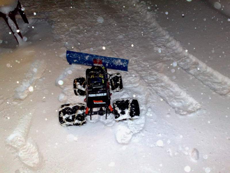

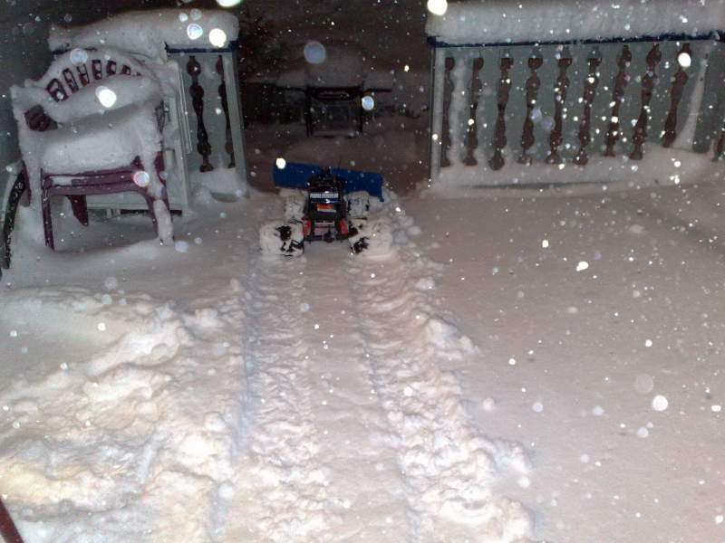

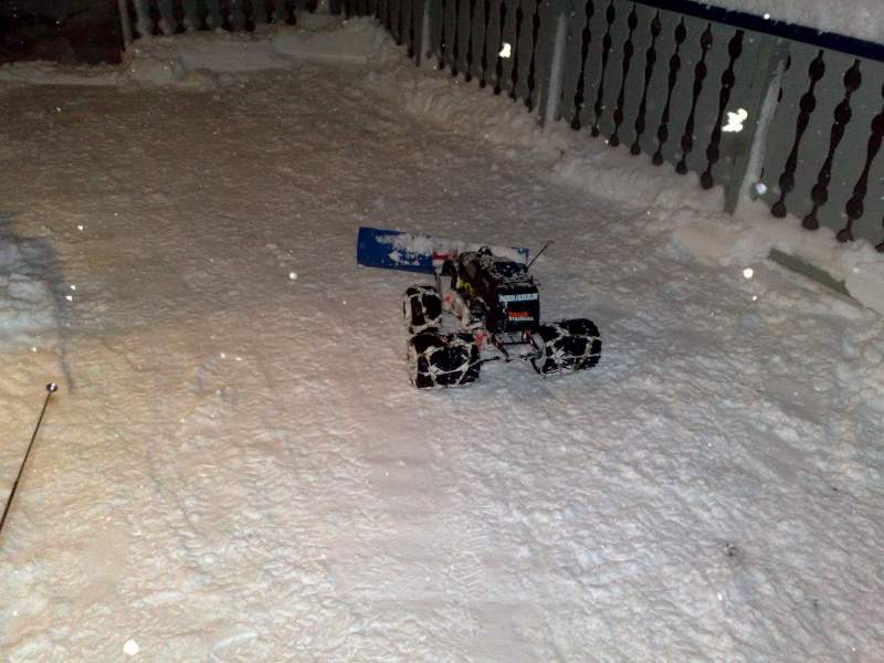

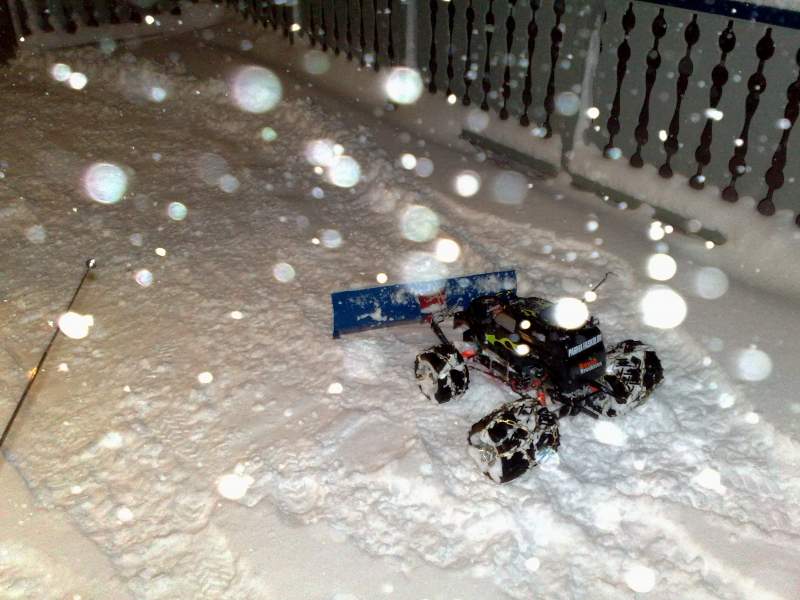

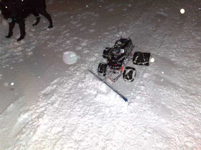

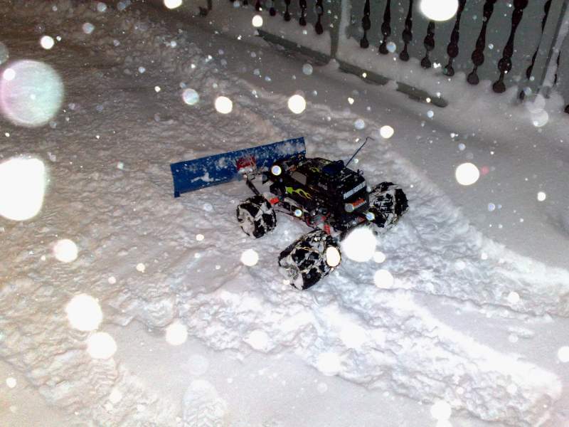

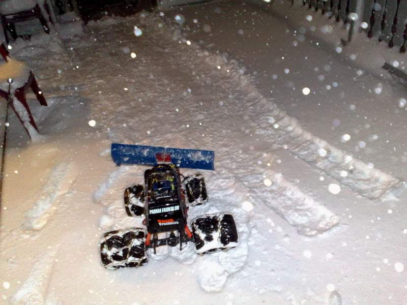

            Her er noen bilder, er litt uklare siden det var full snøstorm når jeg var ute å kjørte. Har sikkert kommet rundt 35-40cm her nå Måkket verandan og litt av oppkjørsla.
            Ikke noe testing av snøfres i dag pga dåli tid.

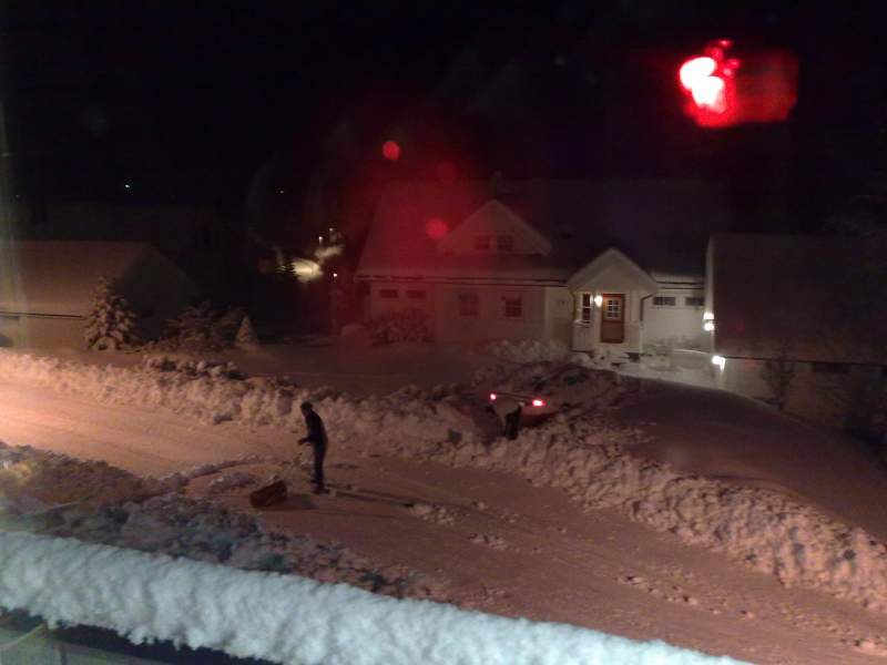

              • #52
                Ser ut som nabo`n sliter litt hvis han skal bruke bilen
                Her et det en peeent lag med nysnø ca 10 cm

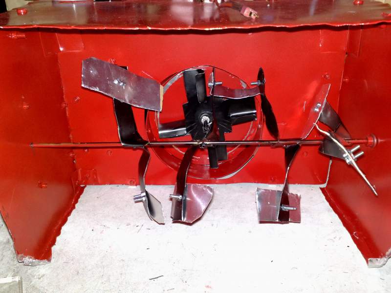

                      • #56

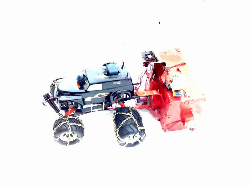

                        Har nå fått modifisert *augeren* så den skal kaste mere snø inn i impelleren(vifta).
                        Så venter på at det skal komme lett snø i morgen så jeg får testet ut det.
                        Eirik steen

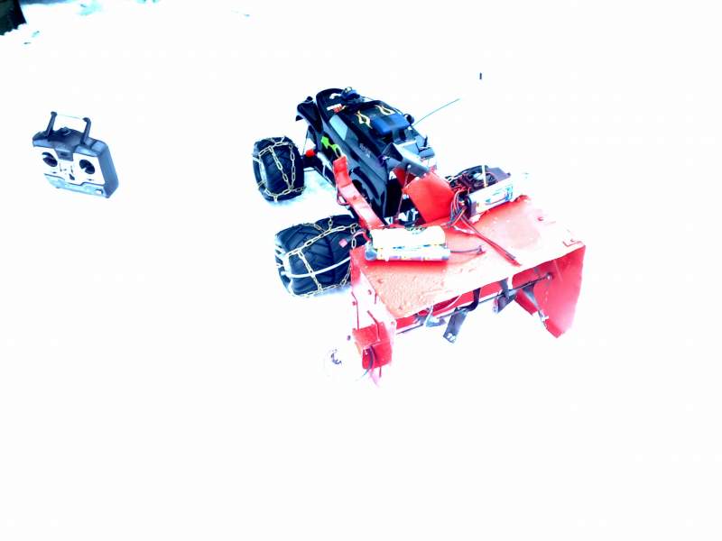

                        • #57
                          Den nye auger moden funket kjempebraFikk testet den i dag på kram snø og det funket bra, eneste som gjenstår å gjøre på fresen er å lage bedre glidesko. Brukte fresen bak på TF`en og det funket bra Var så lyst ute når jeg tok bilde og tok det så kjapt at man ikke fikk så klart bilde, men men
                          Eirik steen
                          • #58
                            Tror du hadde fått enda bedere resultat hvis du hadde laget en "kuser" formet som en korke trekker, som det er på 1/1 fresere.
                            Da blir snøen dyttet inn mot midten i kastern.
                            Litt job og lage, men men.
                            • #59
                              Vet det hadde blitt bedre men nå funker jo det som er på nå ganske bra mener jeg, Har allefall andre ting som må forbedres før den
                              Eirik steen
                              • #60
                                har gjort noen mods her og der . har byttet blader på vifta etter at det kom en isklomp inn i freseren som knakk den forrige vifta. nå er det 2mm tykke blader så nå blir isklompene knust i filler i rotorn så det spraker!, uten at det skal gå på bekostning av freser`n også vinklet plogene på siden litt mer inn, sånn at det ikke hoper seg opp kram snø. videoer kommer..
