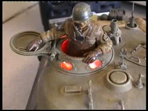

                    er fullt mulig og skjule IR motager i tårnet hvis du har litt fantasi, generell "knowhow" og mye tolmodighet

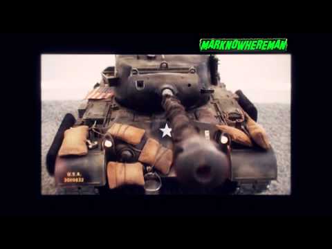

                    har du sett denne? hopp til 0:55 hvis du bare vil se m26.
                      Ja har sett den mottaker mod'n. Litt bekymret for refleksjoner inn, men den ser utrolig bra ut.
