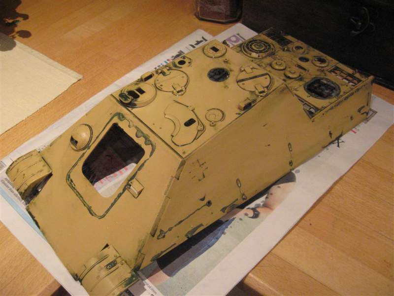

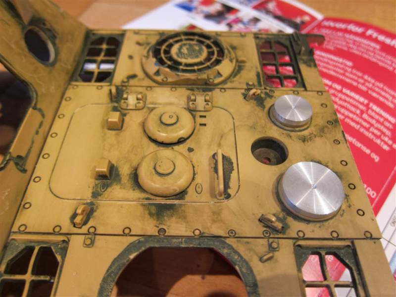

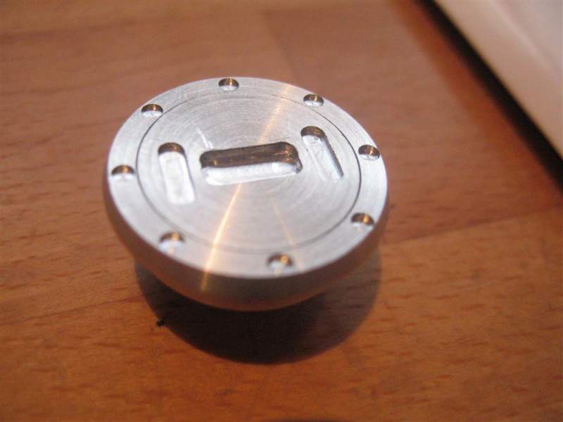

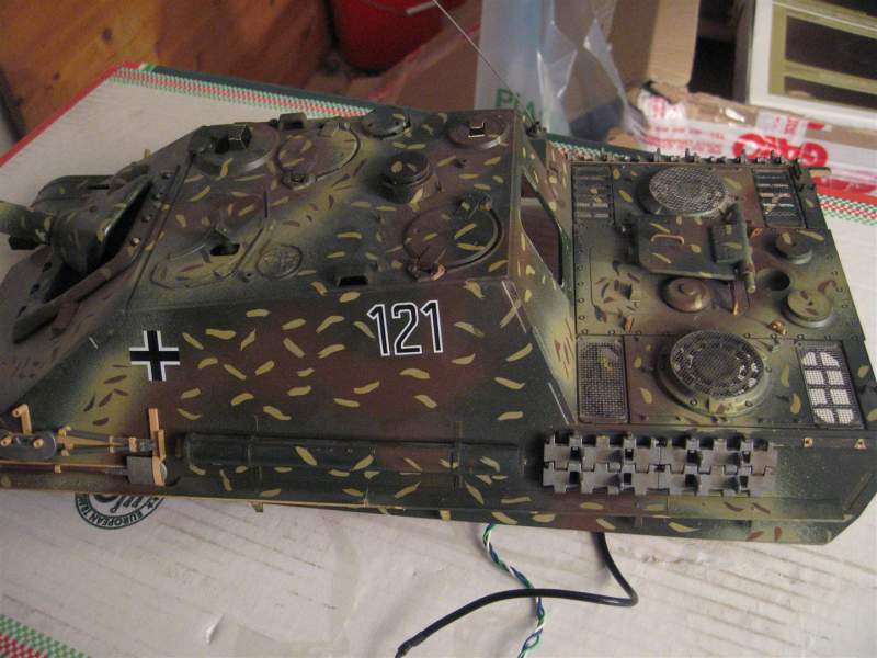

    Oki doki. Noen kjappe teaser bilder på hva som skjer i heimen om dagen.
    Før og etter en skikkelig vask.

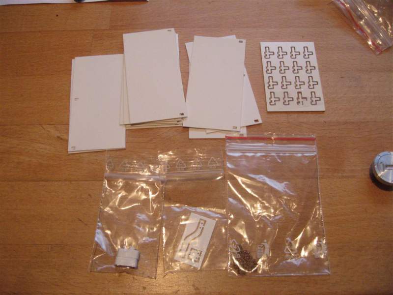

    Noe av delene er kommet. Kun det fra welsh, og noen kina selgere fra ebay. Eto og tank-modellbau er supertrege, desverre.
    Fant senere ut at de delene fra tank-m får jo også på welsh, så da hadde de vært her for lenge siden.

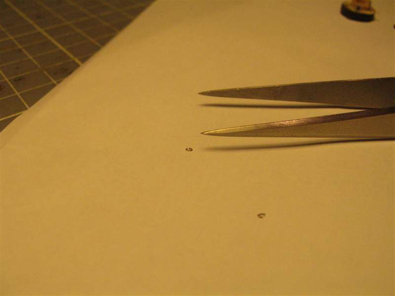

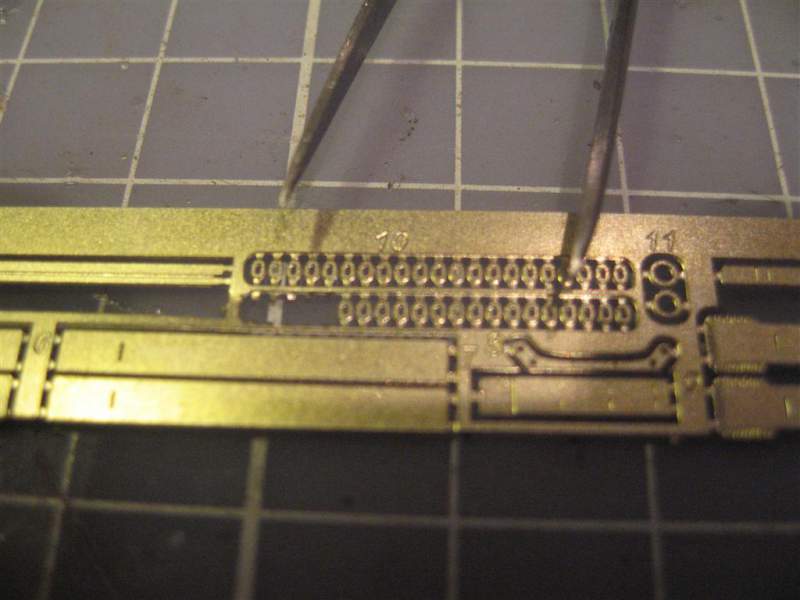

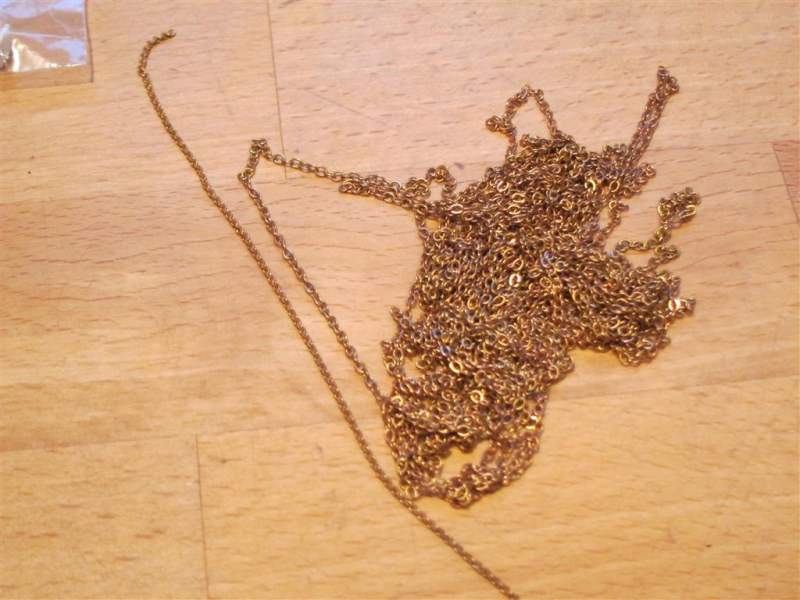

    Også holder jeg på å få krampe av de ekstremt små delene som skal bli et kjede på det første PE settet jeg kjøpte.

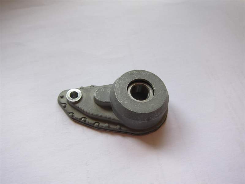

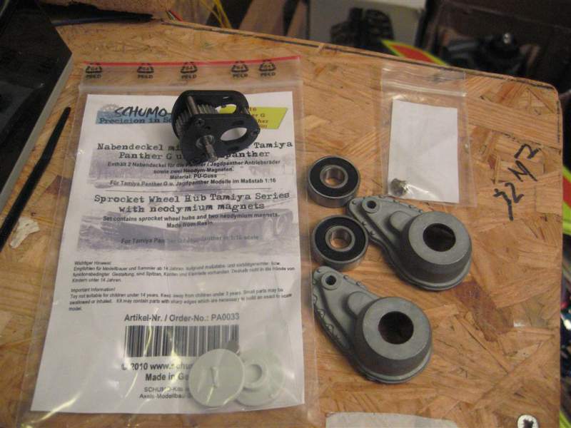

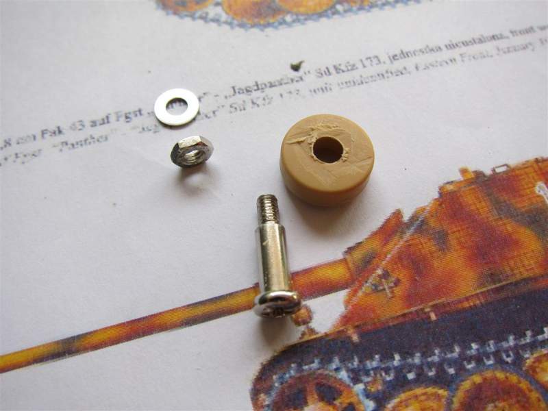

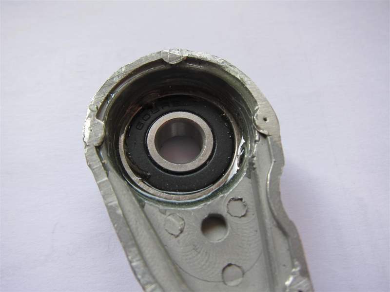

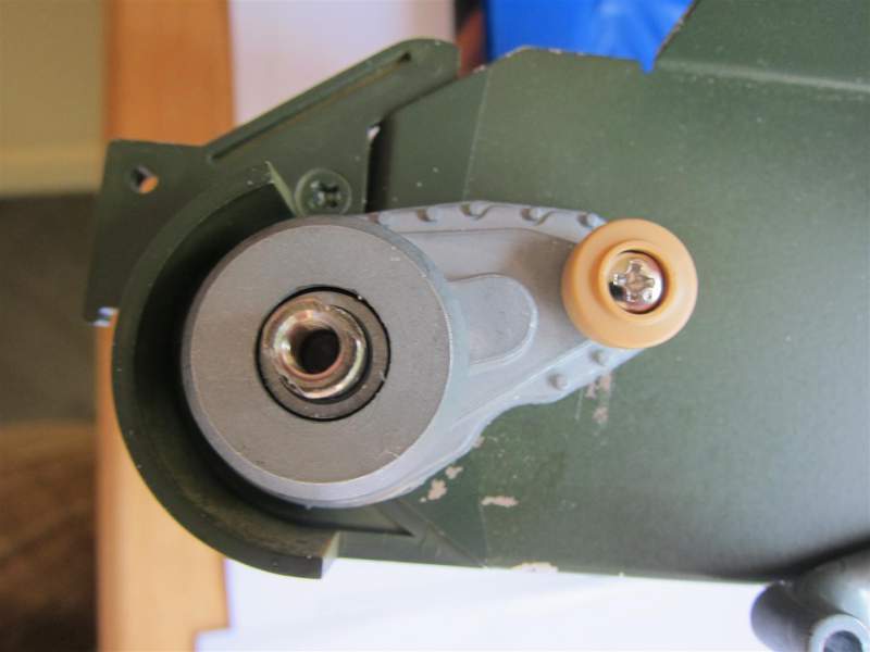

        Litt mer småsaker jeg har fått tid til.Final drive med kulelager
Name:	IMG_0607 (Large).jpg
ID:	778223Click image for larger version
Name:	IMG_0608 (Large).jpg
ID:	778224Click image for larger version
Name:	IMG_0609 (Large).jpg
ID:	778225Click image for larger version
Name:	IMG_0610 (Large).jpg

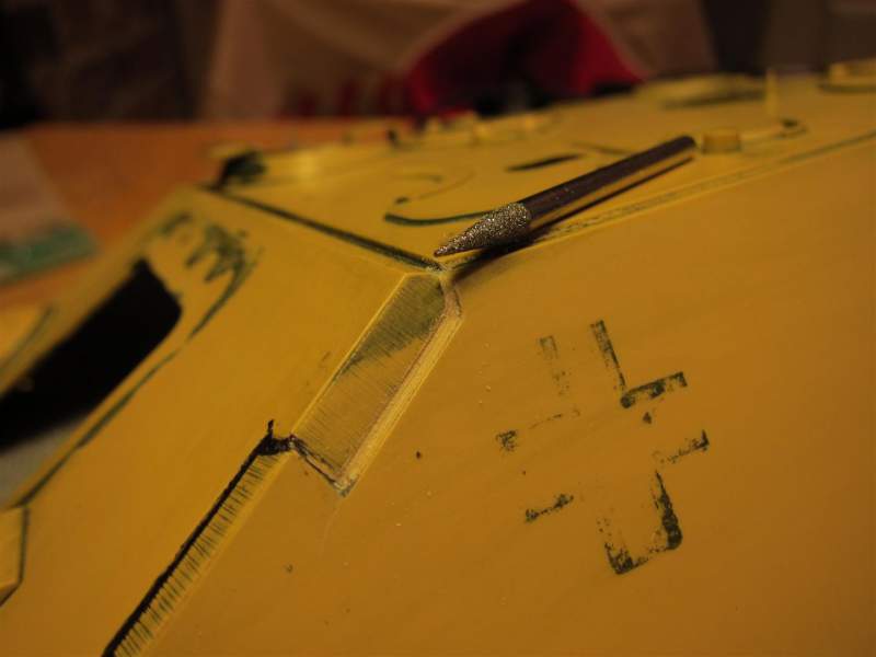

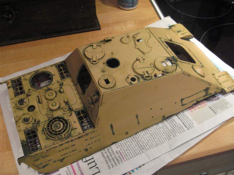

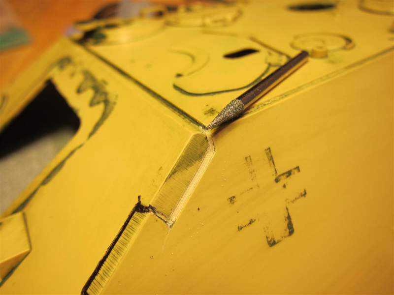

          Så er jeg i gang med å lage et spor til sveise linja. Gjør det litt mer enkelt å få lagt på putty.
Name:	IMG_0616 (Large).jpg
ID:	778228Click image for larger version
Name:	IMG_0617 (Large).jpg
ID:	778229Click image for larger version
Name:	IMG_0614 (Large).jpg

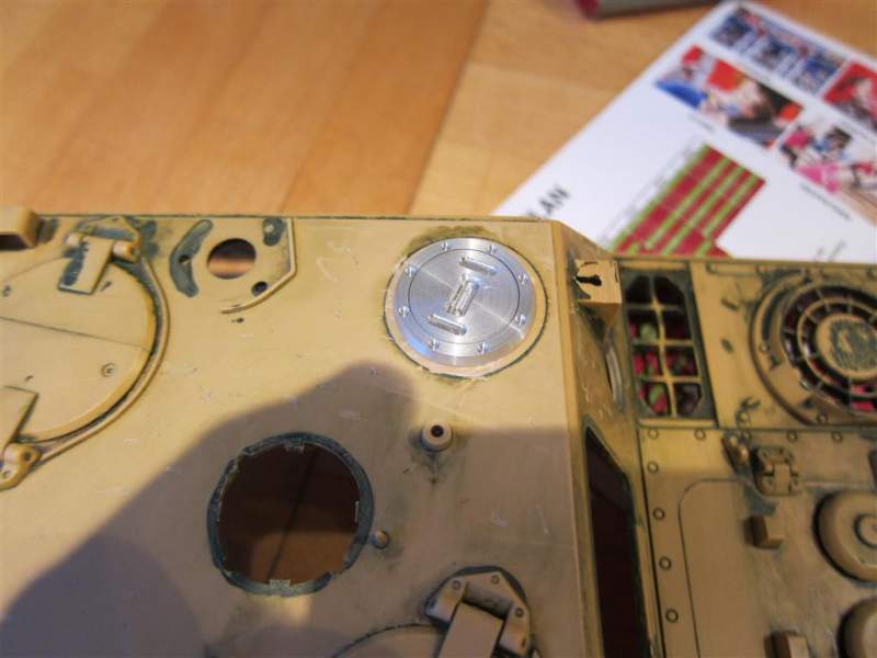

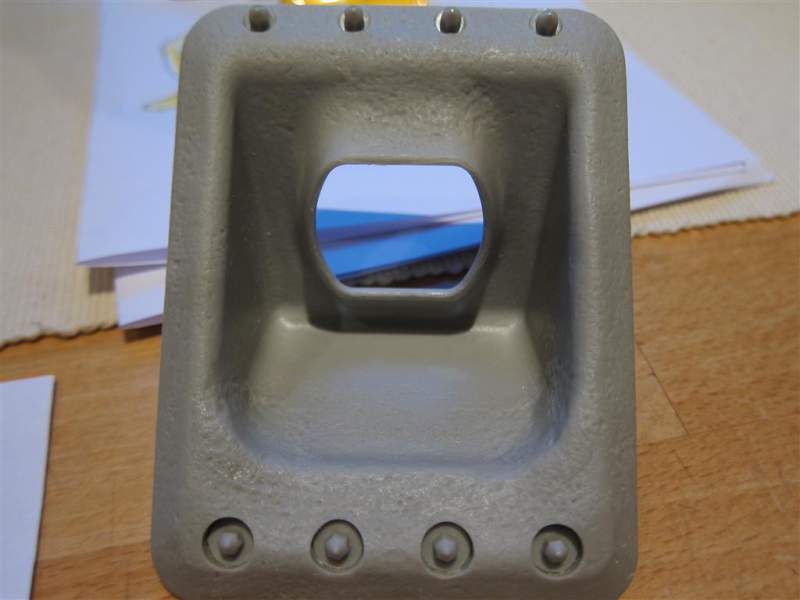

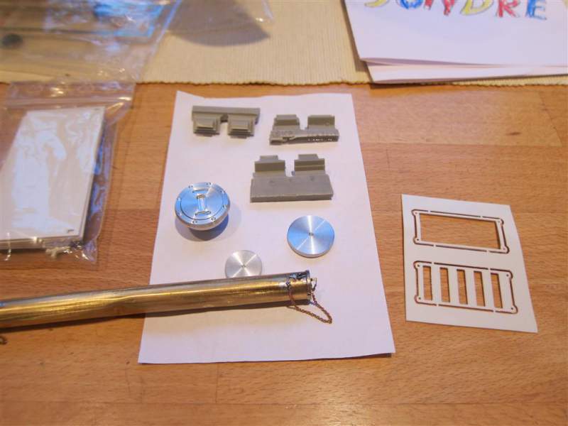

              litt mer fra mitosal(som ble stoppet i tollen) og welshdragon nå så er vi i gang
                Men du kjøper alt som skal på tanksen?
                Lager ikke selv eller?
                Er plasten så mye dårligere enn metall?

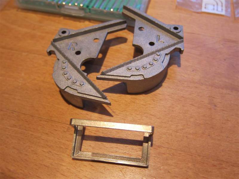

                  Nei, men det som med alt annet innen rc, hop ops er litt fett det var et par småting som var knekt, så jeg snusa litt på nett, og fant den lille søte saken til 20 euro og plukka med meg et par ting til. Skal jeg være dønn ærlig så er jeg ikke norgesmester i schratch bygging akkurat. Men jeg prøver meg med litt nå og da.
                    hihi
                    Kjenner veldig godt til det altså.
                    Men du er jo så vanvittig god til lakk, så litt trening på scratchbygging hadde kanskje vært tingen for deg?

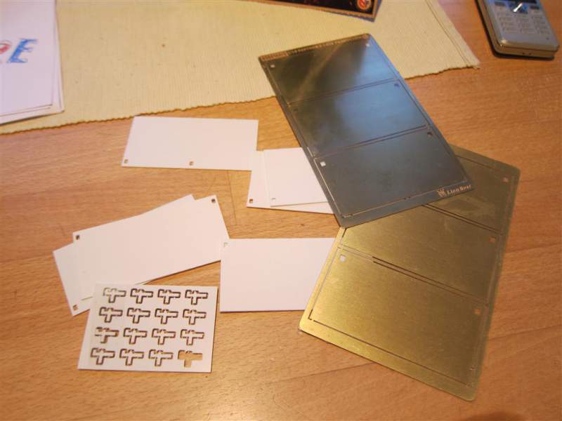

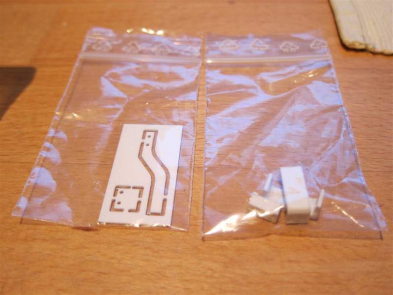

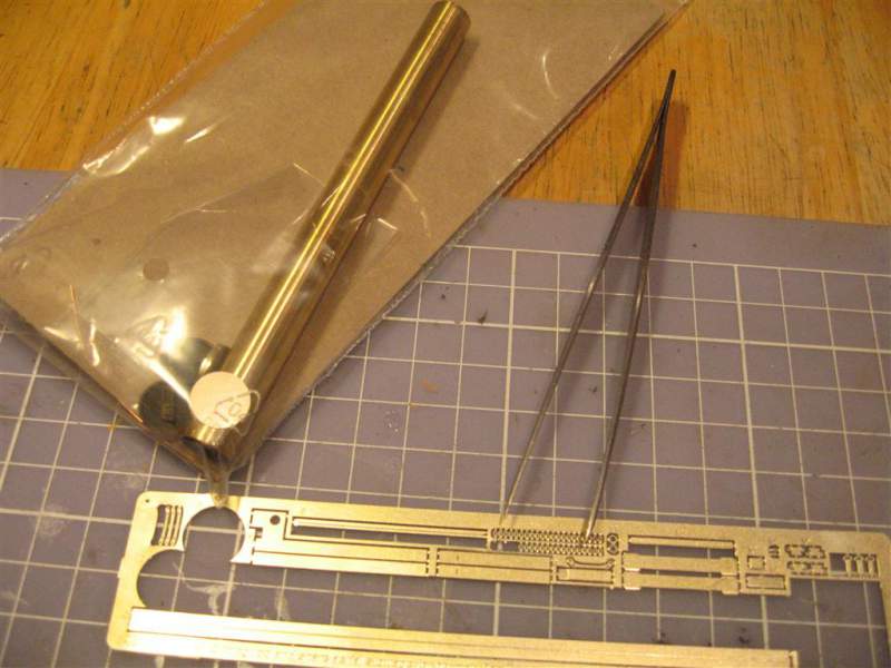

                        Men jeg kan jo legge ved noen bilder av det jeg har fått i kassa den sisten tiden. Venter på litt fin milliput så kan jeg starte på sveise sømmer, og litt smått til fra tank-modelbau så er kalaset i gang.
                        På et av bildene ser dere et heller 'nja' forsøk på PE deler og lodding :-\

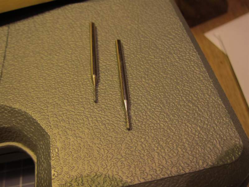

                          Foruten det har jeg klargjort for litt mr surface, har gått over med dremmel og et lite , tja hva skal jeg kalle det, graverings dippedings og laget spor over det hele. Bilder kommer.
                            Litt vanskelig å se detaljene, men så langt jeg kan se så ser da dette meget bra ut.
                              derfor jeg holdt bildene små..... men takk
