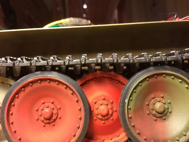

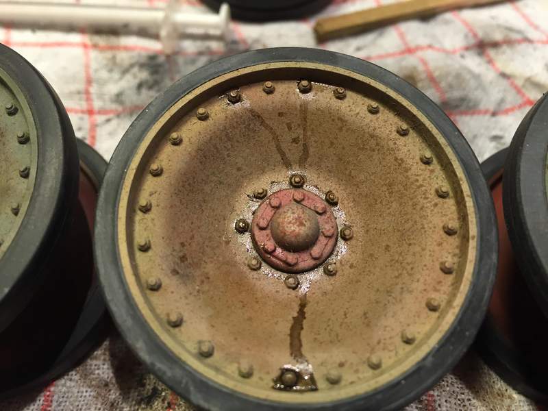

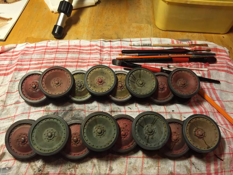

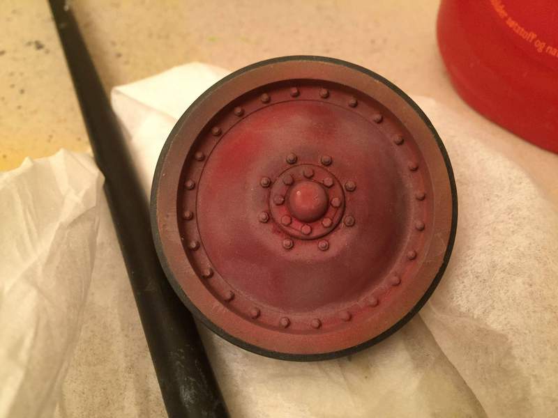

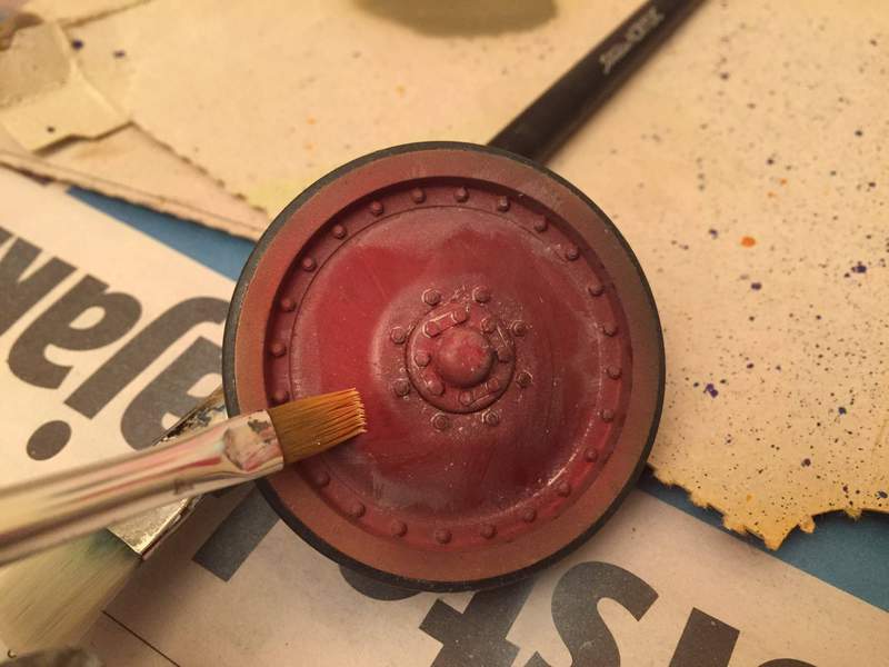

                      tiden går, jagdpanther , består.

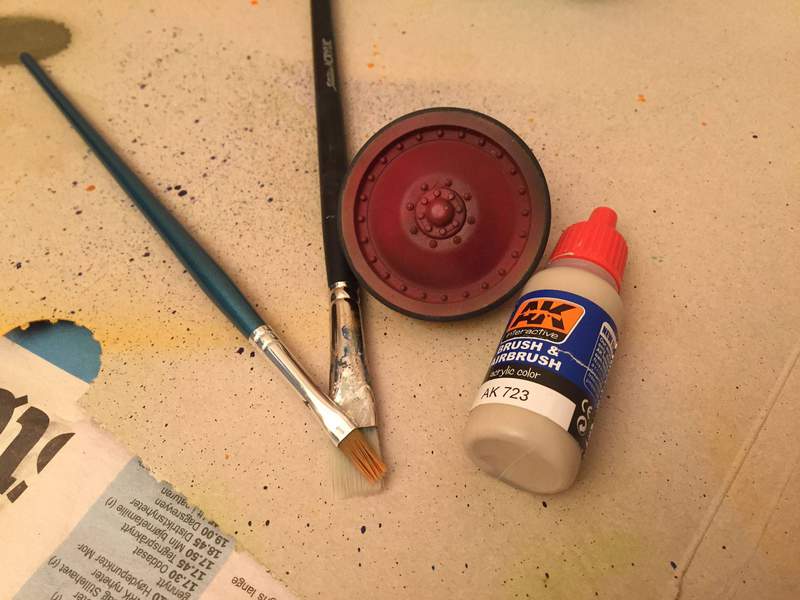

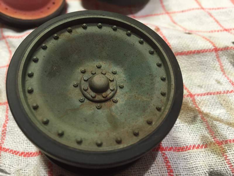

                      Hadde litt problemer med at forrige eier hadde vært raus med limet, så indre løpe hjul var akkurat noen mm for brede for guide hornene på beltene.
                      så jeg splitta alle hjula og slipte de ned litt, og limte på nytt. Sprayet også opp de fleste på nytt og la på støv, sølesprut og olje søl.

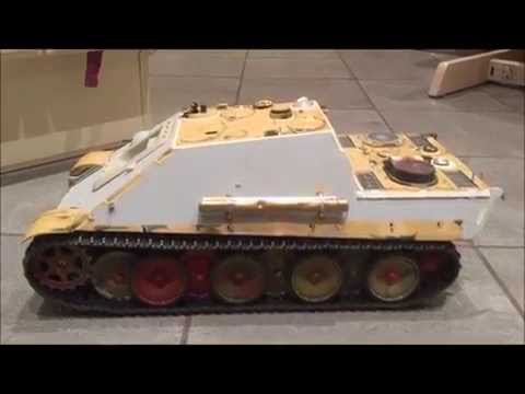

                      • #41

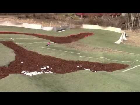

                        En test tur før jeg splitta hjula. ny 'test' tur kommer snart

                            Sånn er det innimellom. Jeg har fått litt buggy basillen så nå har det meste av tid og penger gått til bling deler til denna jeg plukka opp i januar
                            men tar et skippertak på JP dann og vann
                            • #44
                              Tykkere olje bak eller hardere fjører så slenger den ikke med rumpa så mye.
                              • #45
                                takk for info cowboy. rtr utgaven detta, men jeg hårer den opp litt med FT deler. braces, dempere foran( de bak kommer) og demper tårn foran og bak, og topp plata i alu.
