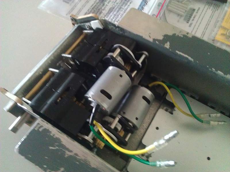

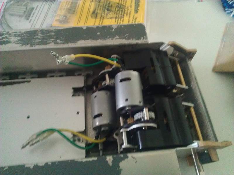

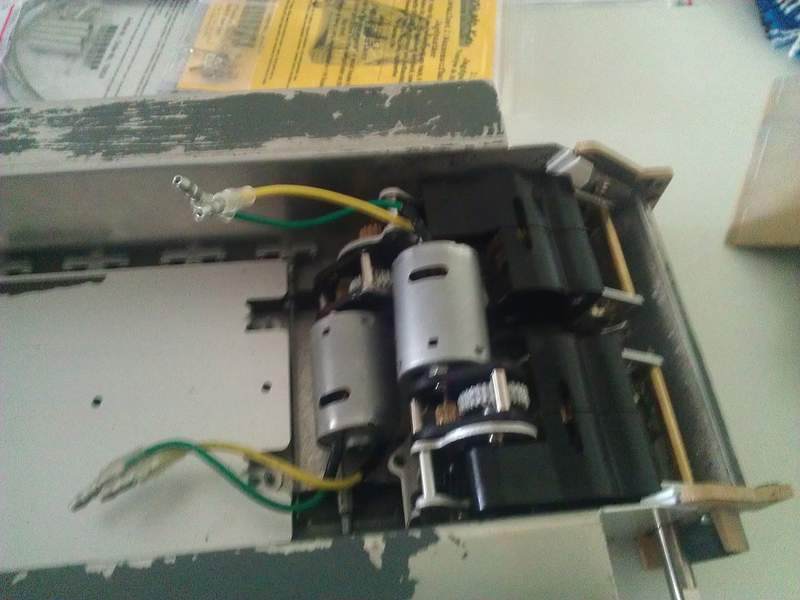

    • #47
      I går hadde jeg litt tid til overs, og 'måtte' bare teste hvordan den gikk med reduksjons kasser. Dessverre passer ikke disse inn uten modifikasjon, så toppen måtte være av( det blir for trangt) men hastigheten er akkurat ( om litt for sakte) slik jeg vil ha den
      • #48
        Finnes det ikke reduksjonsgir som er av typen planetgir? Dvs de bygger bare i motorens lengderetning. Mener RC4WD hadde.
        • #49
          hmm, kanskje det, skal sjekke.
          man kan få disse 'ferdige' tilpasset. men da koster 70 dollar.. jeg trenger kun å borre 2 nye hull for å få lagt den ene litt ned som en kar har gjort ( se bildene)
          • #50
            Mener du skalafart eller fart som du liker?
            Ser utrolig bra ut ihvertfall
            • #51
              er nok litt for sakte for å være skala , men jeg 'skiter' i det , jeg liker at den går slik den gjør nå, da høres det mer riktig ut med motor lyden også, den høres stressa ut
              • #52
                Har bestilt , og de er på vei, noen 13000 rpm motorer, de originale er vel på rundt 18000 tror jeg. Så kanskje det blir klaff med hastighet, bare ved å sette inn de med 10 piniong
                • #53
                  1300 rpm motorer .
                  • #54
                    Porr. Var mere skala med de nye motorene. Orginal hørtes den stressa ut
