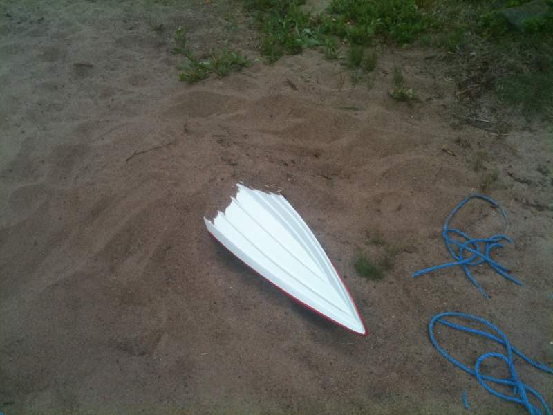

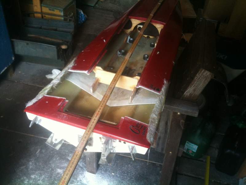

  • Nej, tidigare bild är inte trickad. Man har tillbringat vintern med att sätta ihop båten så varför inte såga av den direkt efter första tävlingen?
    Någon som har en båt som behöver kapas,,,,,,,,eller,,,,,,,,,,till er tjänst!

        • Nej Jon, jag är inte galen, jag är "desperat" Vad gör man inte när ni "Norrmän" kommer till Sverige och enkelt tar hem prispotten! Då tycker jag att det är OK att såga av båten. Hoppas att jag kan bjuda upp till bättre motstånd nästa gång vi ses. Tyvärr kommer jag inte till Sundsvall, åker på semester med familjen.
          Båten blev bara 135cm, den är för smal för att göra längre.

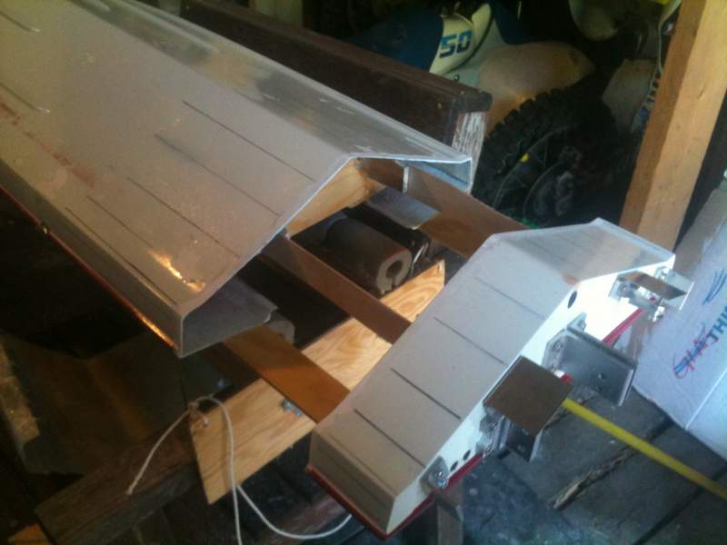

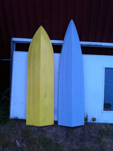

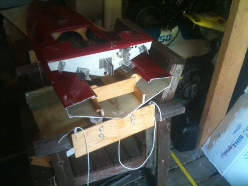

          Jag använde en miljon raka pinnar för att linjera in skrovet. Det var ett måste att det blev rakt, i linje och ej skevt. Om inte, börja om alt släng skrovet. Efter det så la jag om en form från bakdelen av skrovet, det gjorde innan jag kapade av skrovet.

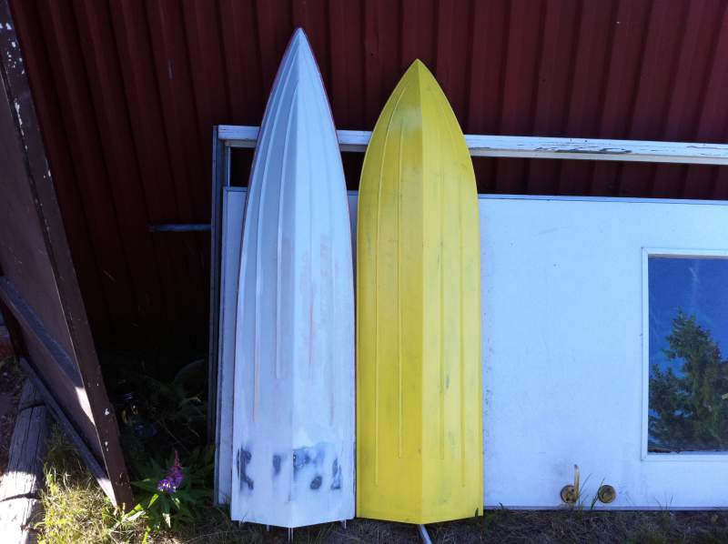

          • När vi är ute i stugan på sommaren så får man använda det som finns i bodan eller på stranden. Se bild nedan från form gjutning.
Name:	1 010 (6).jpg
            Alla sätt är bra utom dom dåliga

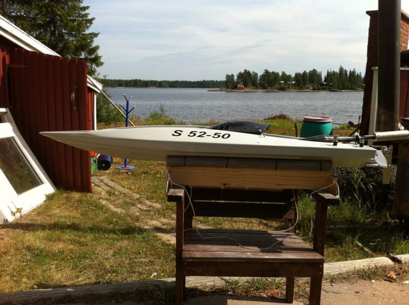

            Efter ihopsättning av skrov-delarna,,,,,, å det blev rakt, i linje och inte skevt. Lite tur skall man ha!!!!

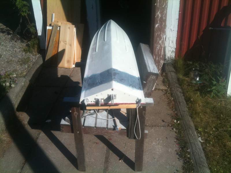

            • Jag förlängde alla steglister, längre än innan då jag avser att försöka att åka med ett större CG. Här en jämförande bild med en S1, Sigma 51 ( ej S2 Nya Sigma 51). Två helt olika båtar, man kan förstå varför Sigman går tungt i svängarna med den "Feta" nosen. Jag tycker att Sigman är en mycket bra båt, och nu när S2 har kommit med smalare front med större v-form fram och kortare steglister så har man dämpat svageterna.

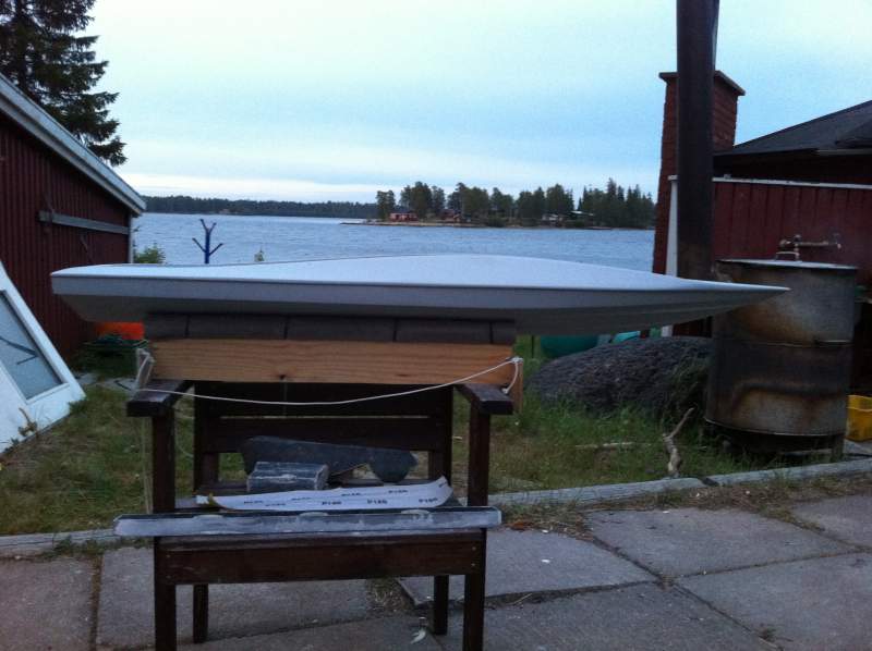

              Färdig,,,,,någon "fin" lack kommer inte denna båt att få då jag eventuellt kommer att förändra steglisterna efter provkörning.

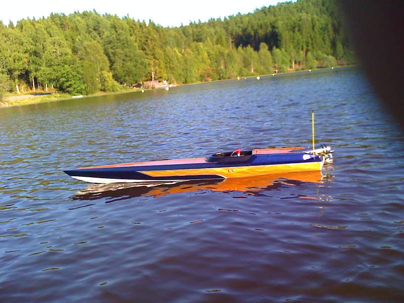

                Ursäkta den dåliga bildkvallan, min frusna å trötta son filmade med en iphone kl 22.35.
                Rille
