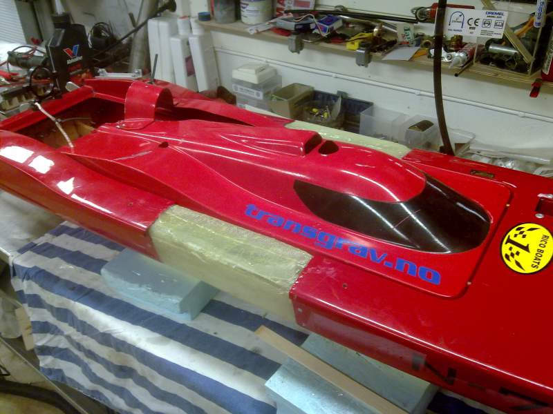

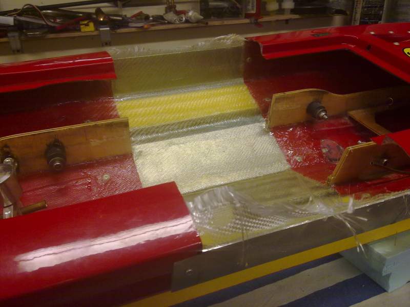

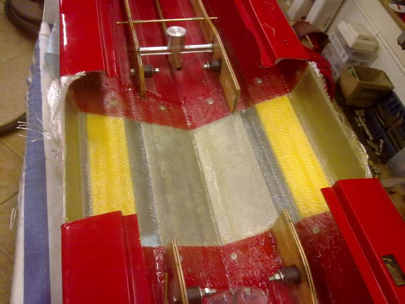

    Har lagt på litt til i dag.
    [ATTACH=CONFIG]51111[/ATTACH] [ATTACH=CONFIG]51112[/ATTACH] [ATTACH=CONFIG]51113[/ATTACH] Fikk Kjørt litt bil og.
    Ja, det ser ut som at du fikk klipt plenen med den før vinteren setter inn
      Har grove dekk sjønner du. Graver seg ned i torva.
      Nå er siste lag lagt i bunn. Bare resten igjen.

      • Originally posted by Are17 View Post
        Våga å vinn,,,,, helt rätt! Hur lång blir den, vad tror du om att göra steglisterna skarpare? Dom har ganska runda kanter! Jag är helt övertygad att den kommer bli bättre någon måste ju sätta emot alla DF:arna borta hos er! Luckan förlänger du bara framtill eller?
        Rille
        • Originally posted by Rille View Post
          Rille
          Hei Rille.
          Jeg legger på 20 cm. Blir spennende og se hvordan den blir. Når det gjelder steglistene så deler jeg tanken om at de er for runde. Og så er jeg usikker på hvor langt bakover de bør gå. Kansje du har en ide om det? Luckan tror jeg at jeg forlenger i bakkant. Litt usikker ennå. Kommer an på hvor motoren kommer. Vi får se etter hvert.
          • Jag har alltid undrat varför Ricon's steglister är rundade. Jag skulle prova med att göra dom skarpa. Jag skulle föreslå en förlängning av steglisterna med 30cm. Det går alltid att korta dom, efter hand när man provar. "Air the hull" that's the future!
            Rille
            • Et lite støpetips, om du lager Epoxy tykk som gelcoat og smører det ut før du hadde støpt så er det mye enklerere og få luft bort.
              Dette gjøres vått i vått. Men nå er det for sent på denne.
              Trond Nilsen
              www.nilsenracing.no
              www.noddv180.no
              • Originally posted by MATHE View Post
                Takk for tipset, men er nok litt sent i denne omgang ja.
ID:	775811 Det blir litt jobbing for å få til å se litt peent ut ja.
                  Takk for tipset, men er nok litt sent i denne omgang ja.[ATTACH=CONFIG]51174[/ATTACH] Det blir litt jobbing for å få til å se litt peent ut ja.
                  Bare den blir slett under, så går det nok bra Are Kanskje du må putte inn en av de nye Mathe 26 motorene for å få utlignet vektøkningen etter forlengelsen, med 9 HK så blir det nok bra trøkk i den Den ble litt snau den cowlingen din, men du får bra med utlufting bak der, ser jeg
