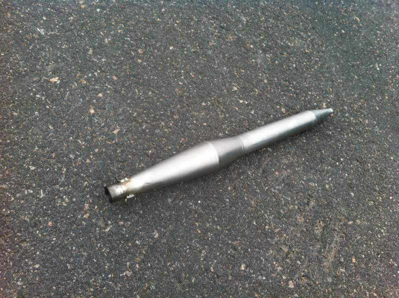

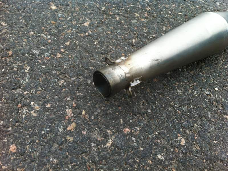

    Under sen hösten 2012 så gjorde jag ett flertal tester/mätningar med en "bolt on" muffler på orginal mufflern. Jag använde både den lilla orginal mufflern och den stora orginal mufflern tillsammans med "bolt on" mufflern. Alla mätningar var väl under 80db. Jag och Janne L har under en längre tid haft dialog med Mitch (QD) angående dom nivåer vi har i EU och att QD's motorer/pipa inte alltid möter dom. Jag kommer nu att skicka över våra olika varianter av denna "bolt on" muffler för prov i QD's bromsbänk. Tanken är att man skall kunna på ett mycket enkelt sätt montera på den extra mufflern på orginal mufflern. Alltså ett billigt "KISS" koncept för att lösa problemet. Jag vet även att många av er använder Dave Marles pipa, därför har jag svetsat på en QD koppling på en sådan pipa och skickar även med den till QD för att om möjligt kunna prova den i bromsbänk för att säkerställa om den är användarvänlig på QD motorerna.

      Med vetskapen om att det är många som har en sådan Prestwitch pipa så valde jag just den, dels för att få reda på om den är användarvänlig för motorn, inte skadlig men även för att bespara folk pengar. Har man en pipa som fungerar så varför köpa en till! Jag kommer att återmata all information jag får till dig/er!

        Hvor kjøper du overgang mellom QD Pioneer og Prestwitch-pipa?
          Fint!
          Jag har svetsat dit en orginal koppling för Hotpipe,,, samma som du har på dina Hotpipes. Nu är det enkelt att bara ta bort hotpipen och sätta dit Prestwitch pipan. Använder då samma flexrör och fjädrar. Kopplingen går att köpa lösa hos Quickdraw eller donholllys på Jim's, han gör ju flera olika hotpipes och md-pipor. Om Mitch gör några modifieringar på denna pipa så skickar jag gärna ner denna till dig för provkörning och ljud mätning, ni har ju öppet vatten typ, 3 månader innan jag har det.

              Takk for tilbudet Rille, men jeg har 2 slike piper liggende som jeg vil teste ut.
              Jeg kommer til å prøve med en litt annen patent slik at jeg bruker den vanlige Zenoah-headeren.
              Jeg er veldig interessert i pipelengde og effekt i forhold til QD Noise Pipe.
                Harald, på en Pioneer motor förlorar du 0,2 hp mellan en Pioneer header och vanliga QDHT header, vad du då förlorar med en Zen header,,,,vet jag inte? Jag har svetsat min koppling på Prest-pipan så att pipans längd (kona-motor-avstånd) blir densamma som på en org hotpipe. Jag vet att förhållandena beträffande förluster varierar mellan QDHT motorn, Pioneer motorn och nya Pioneer Long stroke motorn, men inte om hur mycket!
