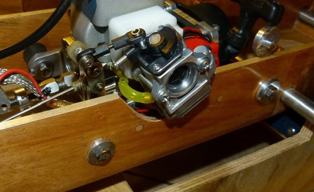

      Jag märkte det speciell när jag skulle bygga min T-Rex rigger, men kom på att om man vinklar nippeln på förgasaren i 45*, då minimeras urkapningen i sidor på riggern och i rails på en offshore
      Man får även ett plus i att slangen så kort väg som möjligt mellan vevhus och förgasare.
      Det der var et bra forslag Janne!
      Som du skriver så må man frese mye i rail'n for å få plass når den står rett ned.

        Ja visst blir det bra med slangen/nippeln i 45*.
        Slangen/nippeln fungerar även på den stående WYK förgasaren.
        Kolla bilden, det är på min "prototyp" WYK33:a i T-Rex riggern
        QuickDraw 27 motorn, är helt lagliga i Naviga 27 klassen, den Strokade QDP-27:an är på 26,4cc.
