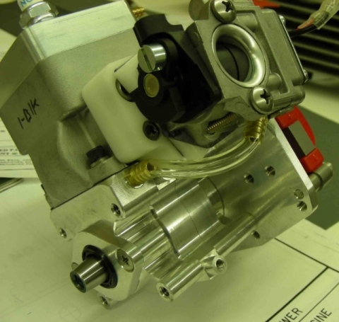

                              Lite mera info ang de nya "EVO" Pioneer motorerna.
                              Ni som haft eller har WYK33 förgasaren vet att pulsslangen är besvärlig och att man måste skära bort nästan hela railsen på förgasarsidan för att slangen inte ska nötas mot rails.
                              Jag märkte det speciell när jag skulle bygga min T-Rex rigger, men kom på att om man vinklar nippeln på förgasaren i 45*, då minimeras urkapningen i sidor på riggern och i rails på en offshore
                              Man får även ett plus i att slangen så kort väg som möjligt mellan vevhus och förgasare.
                              Tipsade Mitch om ändringen, så nu har QuickDraw infört det som standard på alla nya Pioneer motorer och WYK33 förgasarna.
                              se bilden (motorn är min nya strokade EVO QDP 29,5).
