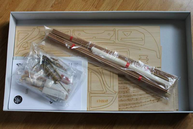

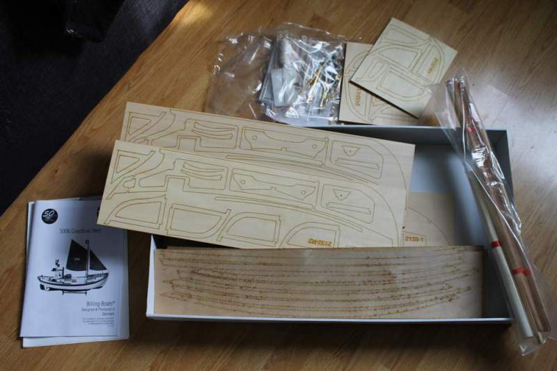

    Jeg kom over en båt som Billing Boats produserte i begrenset antall for noen år siden. Det var den Danske nettbutikken modelskibet.dk.
    Da MÅTTE jeg bare bestille den. Den ankom i dag, som en gave fra "en snill onkel" i Danmark, så da slapp jeg moms. Den kom på 1198.- pluss frakt. Den har en lengde på 63 cm og bredde på 25 cm og skal bygges opp med spanter og laserskjærte bord.

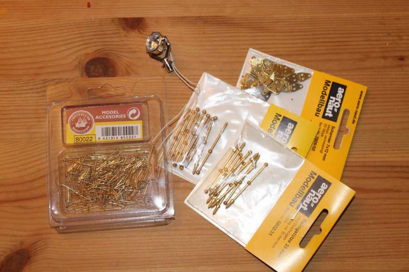

    Siden det er sommer nå så blir det nok ikke gjort stort på den nå, akkurat som mine andre prosjekter. Men her er noen bilder av byggesettet.

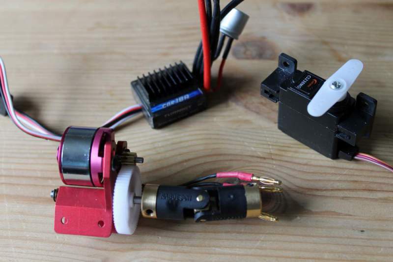

          Jeg har også kjøpt inn noe ekstra smådeler som jeg skal bruke. Tenkte å prøve en liten børsteløs motor med 1:5 gear for lavt turtall på propellen, den er jo egentlig for fly, men kan godt brukes. Modellen skal jo ikke ha store farten, da orginalen gjorde 6 knop.

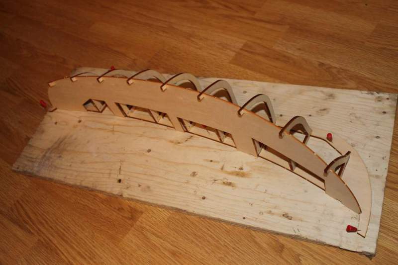

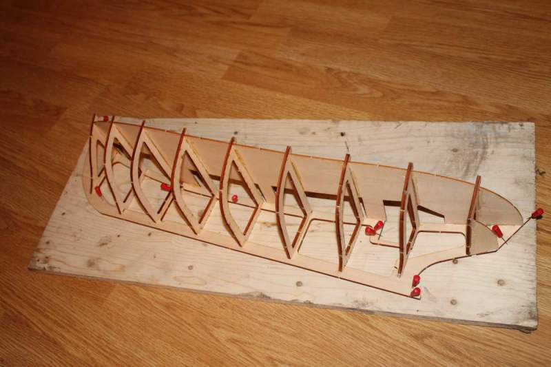

            Måtte bare sette i gang med byggingen .......

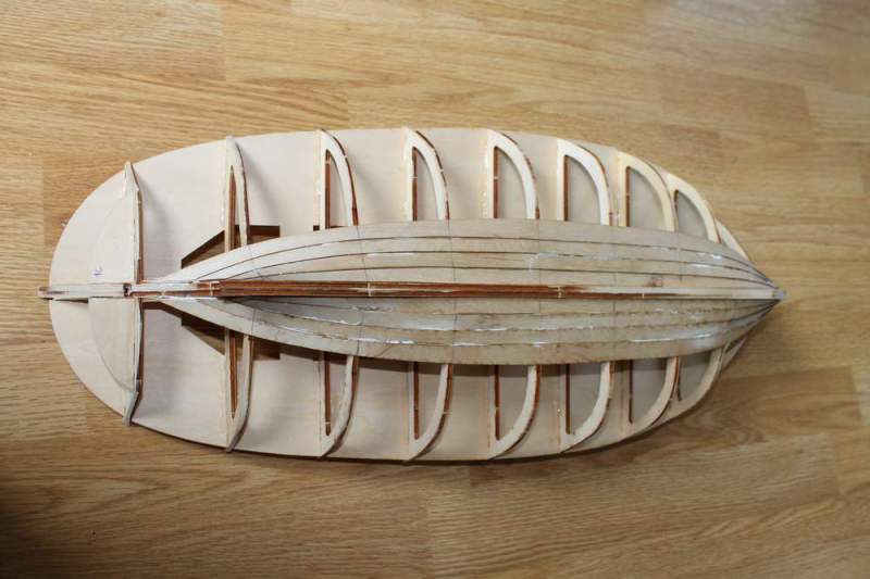

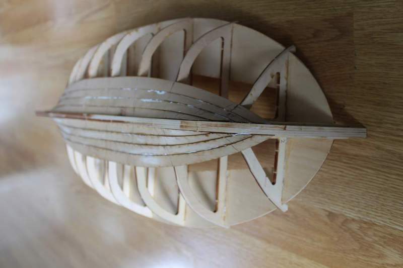

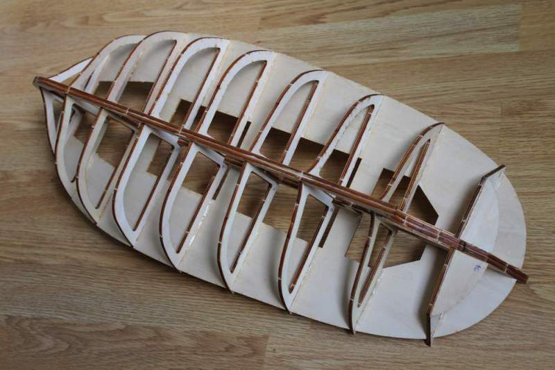

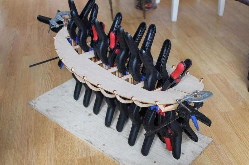

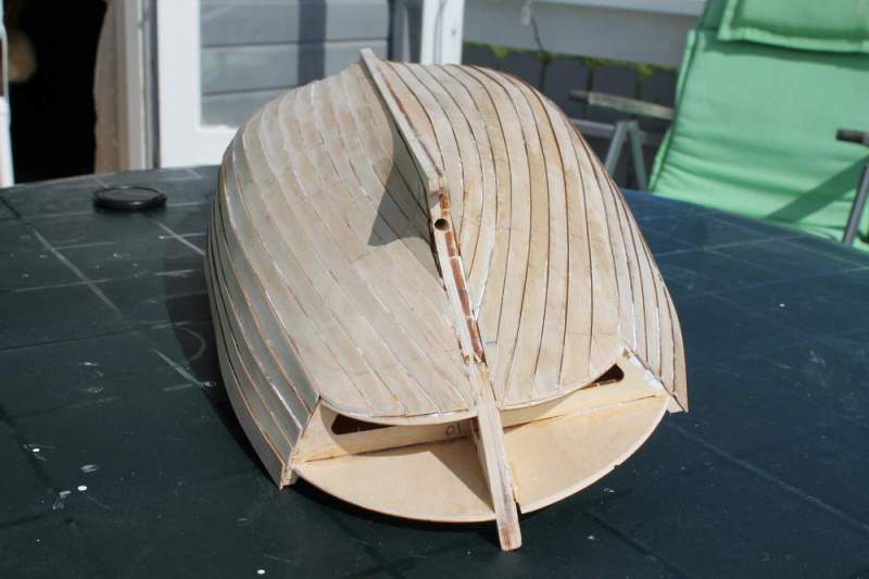

              Hver halvdel av skroget skal egentlig plankes før de limes sammen. Jeg ser for meg at selv om jeg spenner de fast å planker dem, så kan de vri seg noe. Derfor limer jeg sammen halvdelene å planker som jeg har gjort på båter før.
              Peppern75
              http://www.smartweb.no/

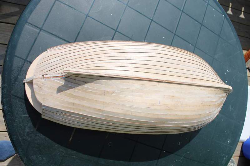

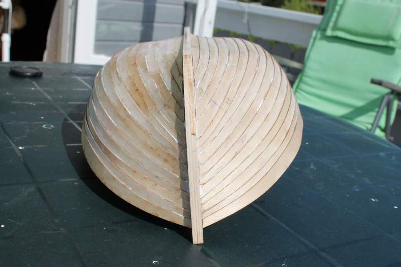

                Da har jeg begynt plankingen, som er laserskjært 1,5 mm finer. De skal legges på hverandre (klinkbygget), og ser ut til å passe veldig bra.

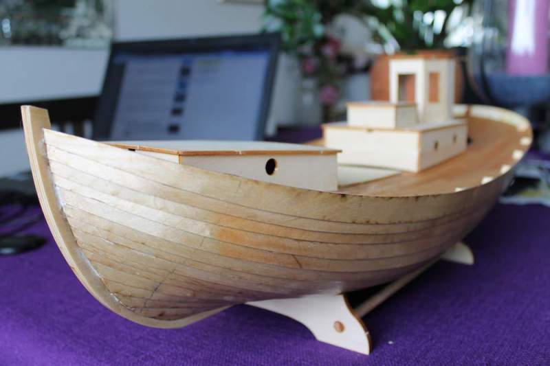

                    Da har jeg fått planket ferdig skroget, bortsett fra de verikale plankene i hekken.
                    Syntes resultatet ble ganske ok. Det blir lite sparkling før jeg maler.

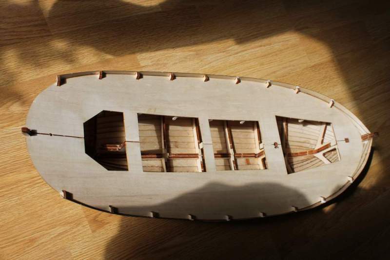

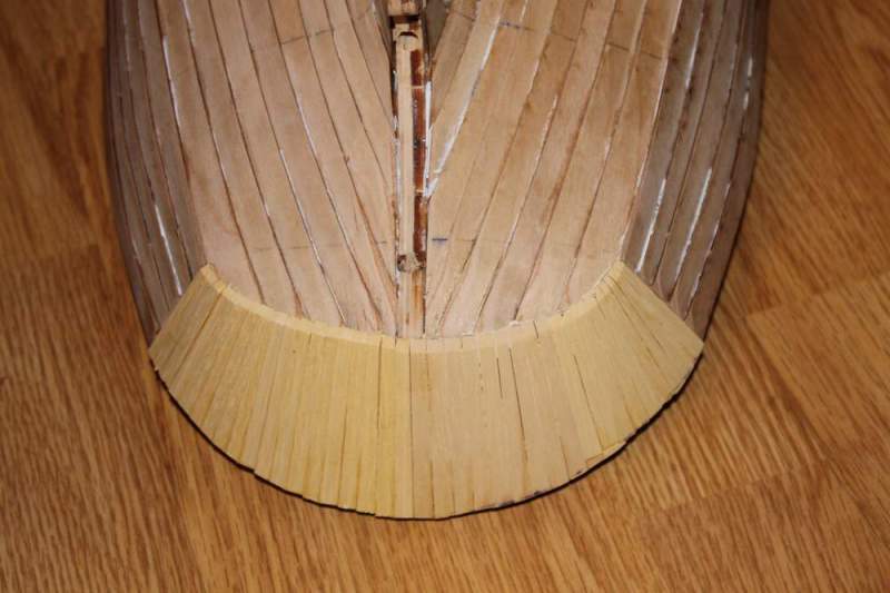

                      Da var hekken planket også.

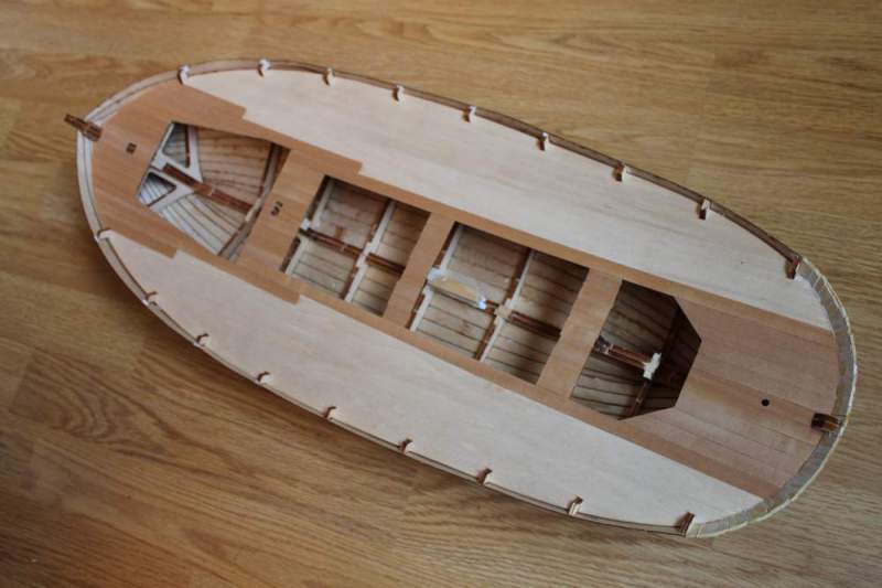

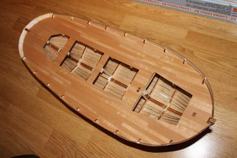

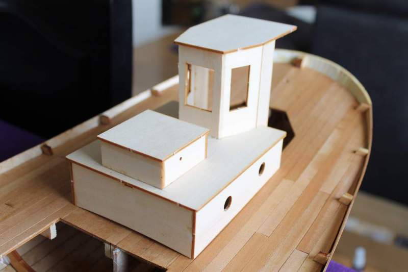

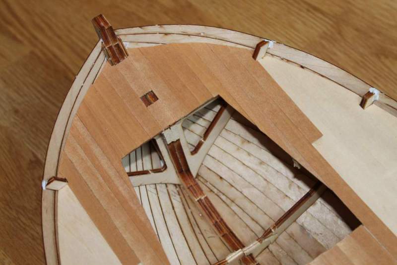

                        Har nå begynt å legge dekksplanker, som er 0.7x9 mm lister
                        Peppern75
                          Da var dekket ferdig, bare litt finskjæring rundt lukene og pussing så blir det bra.
                          Peppern75

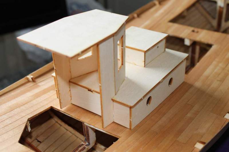

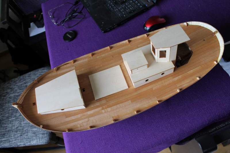

                            Det dårlige sommerværet fortsetter, derfor får jeg gjort en del på båten. Hele skroget er "sauset" inn med klarlakk utvendig og innvendig for å tåle fuktighet bedre. Har også fått satt sammen styrhus og litt annet som skal på dekket. Dette skal igjen kles med "planker".
                            Peppern75
