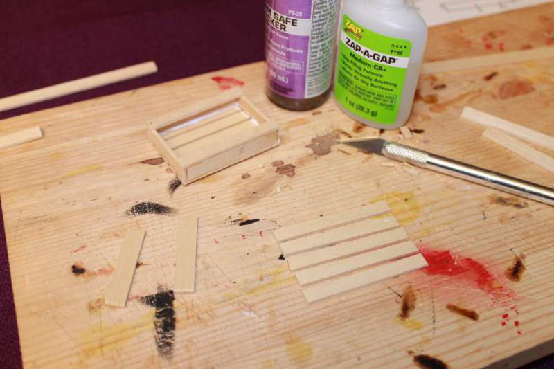

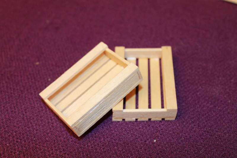

  • #31

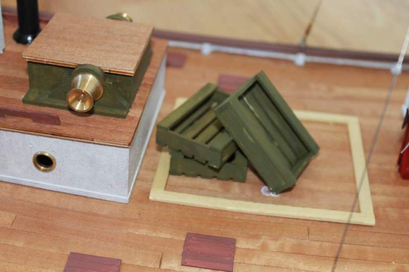

    Noen fiskekasser på dekk må til + litt annet fiskeutstyr

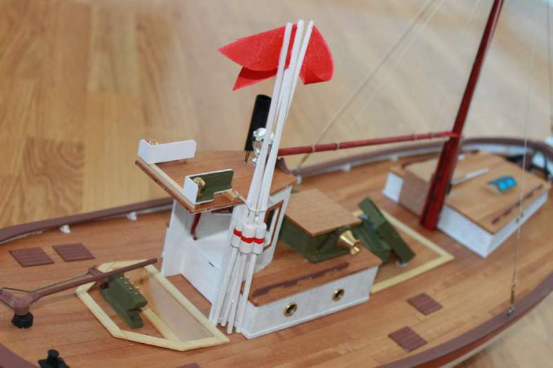

      • #33

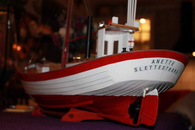

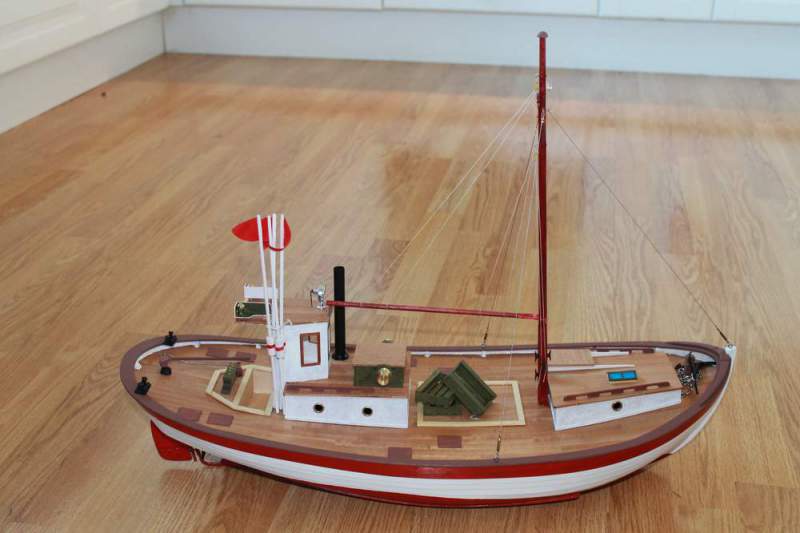

        Da var også navnet på plass, og stedet hvor hun kommer fra i Danmark

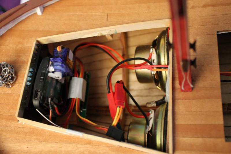

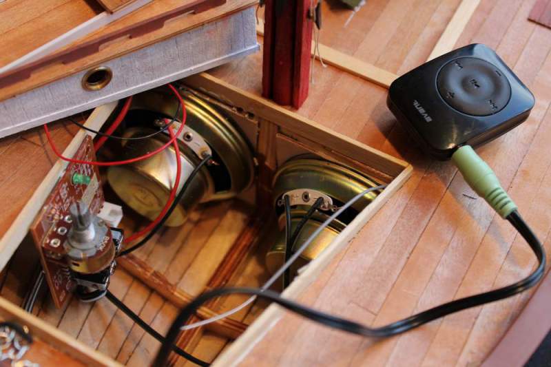

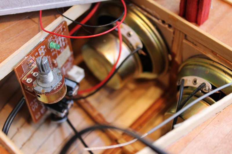

          Lagde et enkelt lydanlegg og monterte i båten. En MP3 spiller fra Siba til kr 79.- og noen gamle PC-høytalere med en liten forsterker.
          Lagde en baffel med hull til høytalerene som passet på spantet ved masta. Plukket av bryter og brolikeretter fra forsterkeren og koblet den til kjøre-batteriet. Mikset sammen en motorlyd som jeg fant på youtube med litt måkeskrik på PC'n og la det inn på MP3 spilleren.
          Har bare testet det innendørs og da var det godt med lyd. Reiser til Fagernes i morgen tidlig med campingvogna og bilen full av modellsjøfly og båter. Skal se om jeg får tatt en video av båten da.

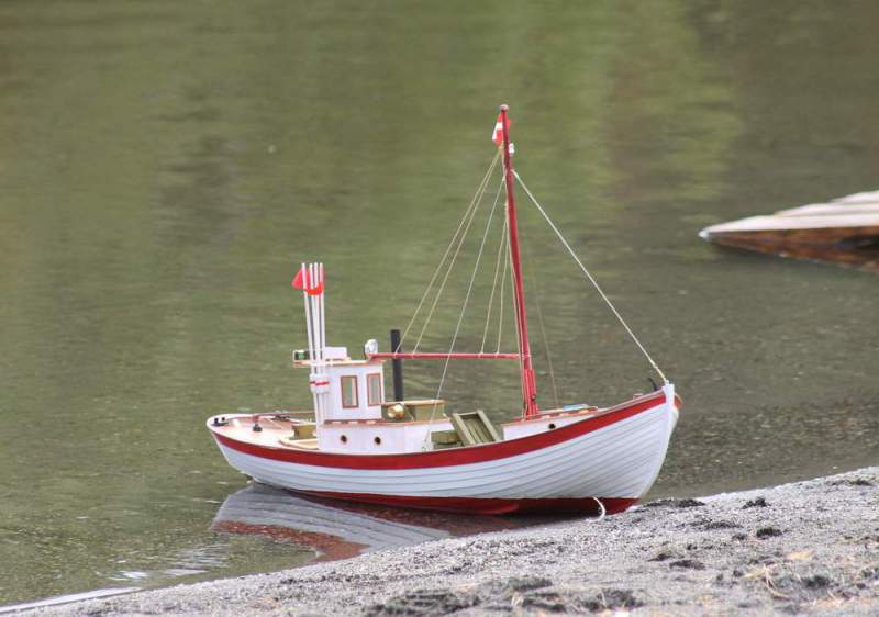

          • #35

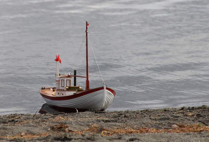

            Et par bilder fra Fagernes i dag, lørdag.

            • #36

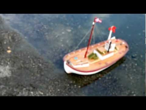

              Her er en veldig dårlig og kort video som er tatt på Fagernes den 14/9, hvor vi hører motoren går på tomgang. Det er noe bakgrunnstøy fra et modellfly.

                Fin båt, ser veldig skalalik ut. Likte lyden. Varierer den med hastigheten på båten også?
                Øivind
                • #38
                  Lyden ligger på en mp3 spiller, jeg har 2 spor en med tomgang og en med litt turtall. Sånn som det er nå går den 10 minutter på tomgang, så 10 min. på litt turtall, og så tomgang igjen. Tenkte jeg skulle få til å skifte spor fra senderen. På tomgang har jeg mikset inn litt måkeskrik også.

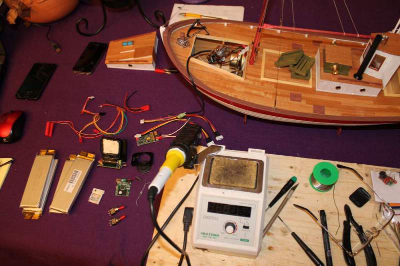

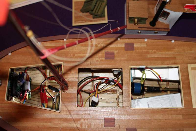

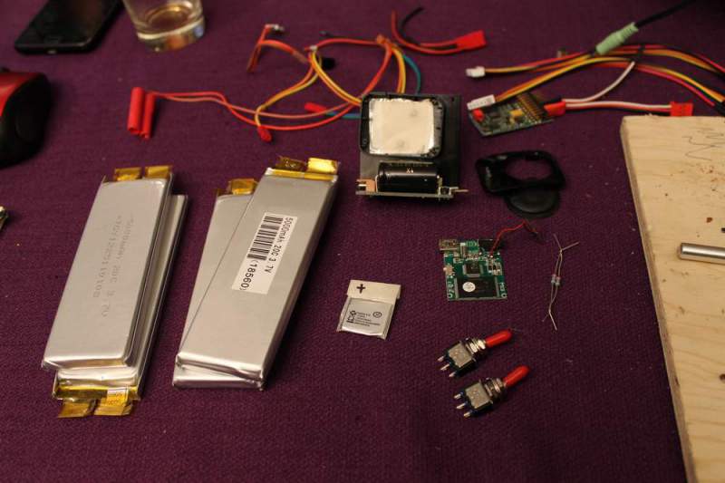

                  • #39

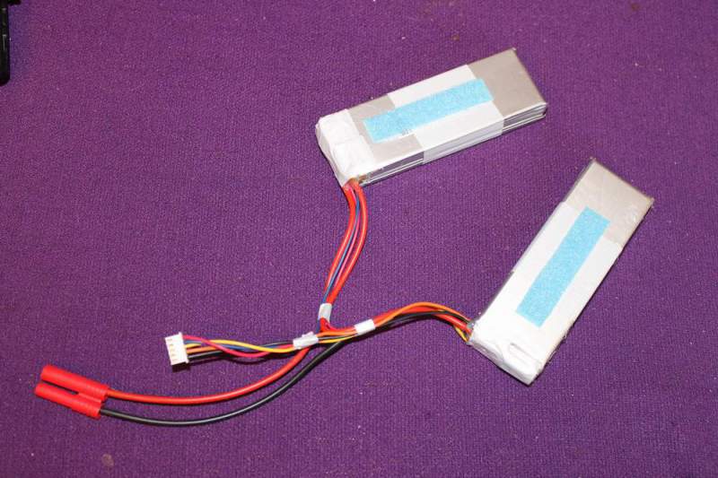

                    På tide å få gjort noe med elektronikken og det elektriske om bord. Ny 40W forsterker, "slakte" MP3 spilleren og bruke eksternt batteri, bytte ut NiMh batteriet for motor og LiPo batteriet til forsterkeren med et 4S5000mAh LiPo. Fra det skal jeg lage 1S utak til MP3 spiller, 2S utak til motor og 4S til forsterkeren.
                    Med den nye forsterkeren (http://www.hobbyking.com/hobbyking/s..._TBS_Mini.html), får jeg høyere lyd slik at den ikke drukner i bakgrunnstøy når jeg seiler. Må jo også finne på en løsning med en lien servo for å skifte spor på MP3 spilleren. Jeg har kjøpt løse LiPo celler for å kunne ha 2 stk på hver side av motoren.

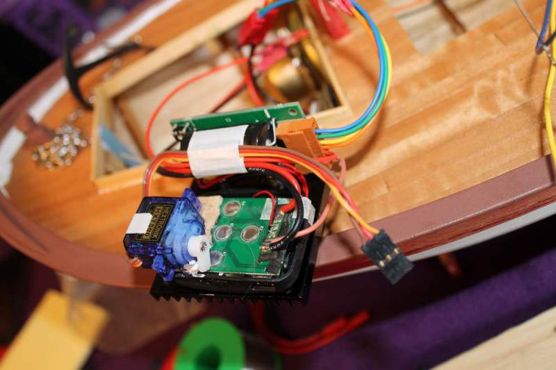

                    • #40
                      Slik ble "lyd modulen" med MP3 spilleren, forsterkeren med kjøle finne og en servo på kanal 3 som velger spor på spilleren.
                      Har testet den, og nå var det mulighet til et meget høyt lydnivå.

                        Da var batteripakka ferdig

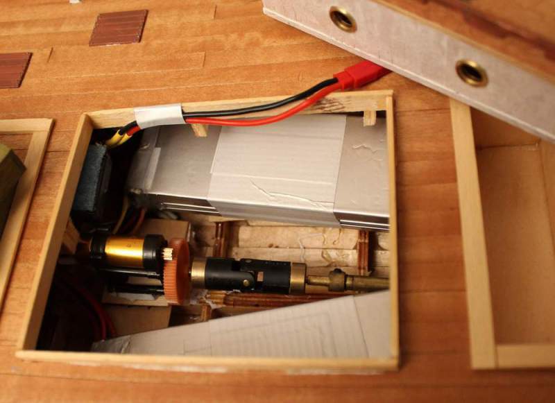

                        • #42
                          Da var batteriet på plass, med alt ledningskaoset. Vekten på båten ble 1760 gram.
                          Nå er det bare å vente på bra vær for testseiling, kan jo hende det blir lenge å vente da det har sluddet ute i dag

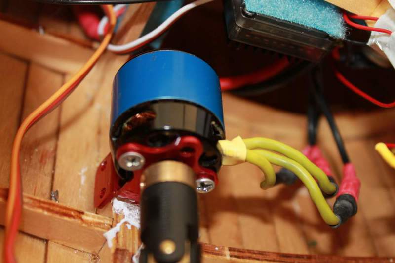

                            • #44

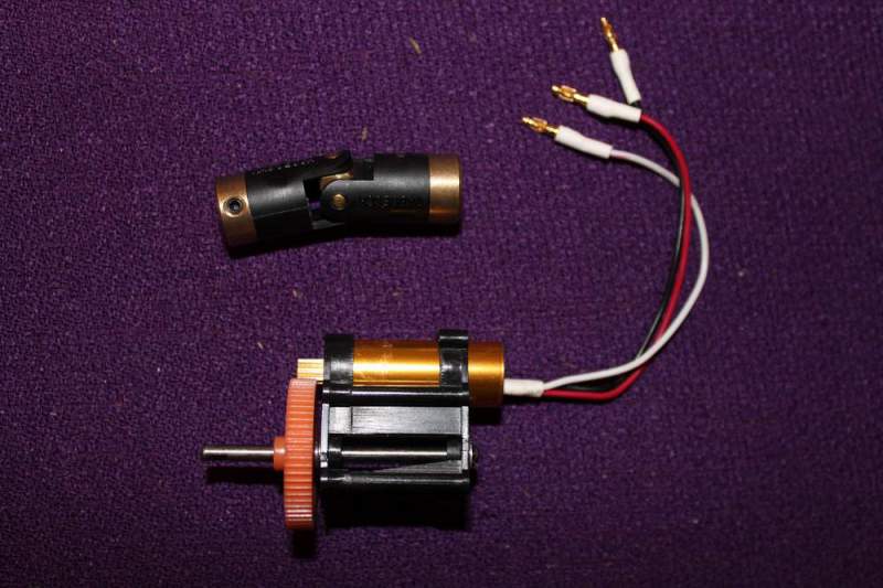

                              Jeg fikk testkjørt for ca 3 uker siden, det meste fungerte bra, særlig lydanlegget. Nå var det volum nok slik at det kan høres bra.

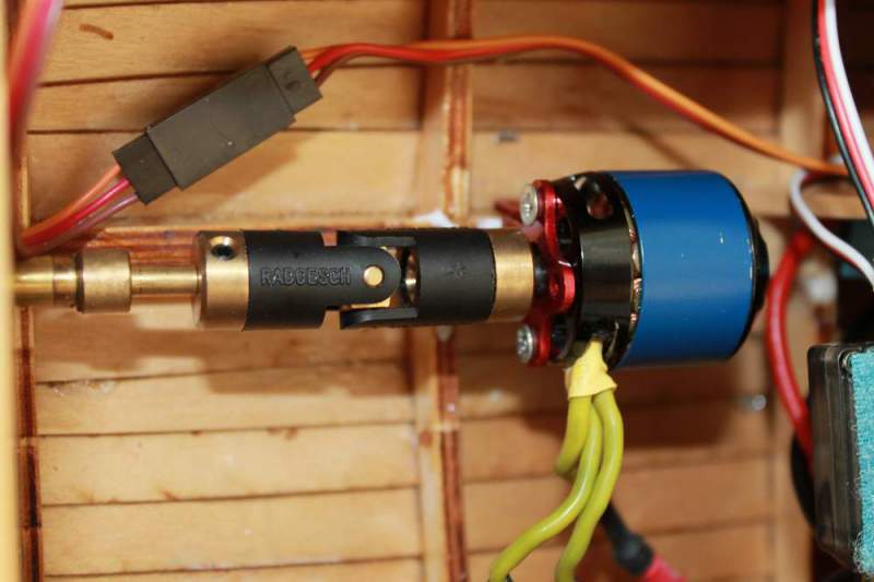

                              Men jeg var ikke helt fornøyd med motoren jeg hadde, den var i alt for kraftig. Det er jo kanskje noe man ønsker seg i båter av en litt annen sort. Så jeg bestillte en ny fra hobbyking, en liten inrunner (13 gram) med 6:1 gearbox (10 gram).
                              Peppern75
                              http://www.smartweb.no/
                              • #45
                                Da var ny motor med gear på plass ......
                                Peppern75
