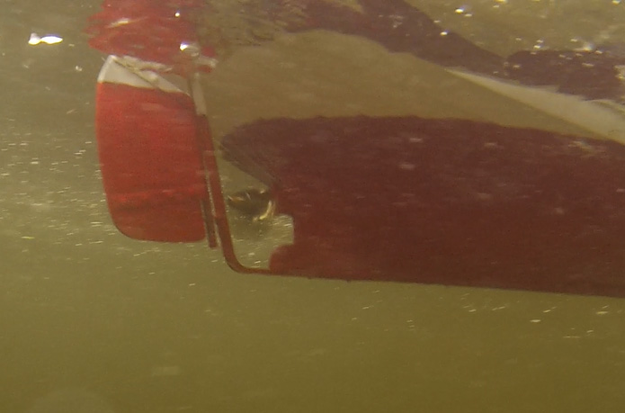

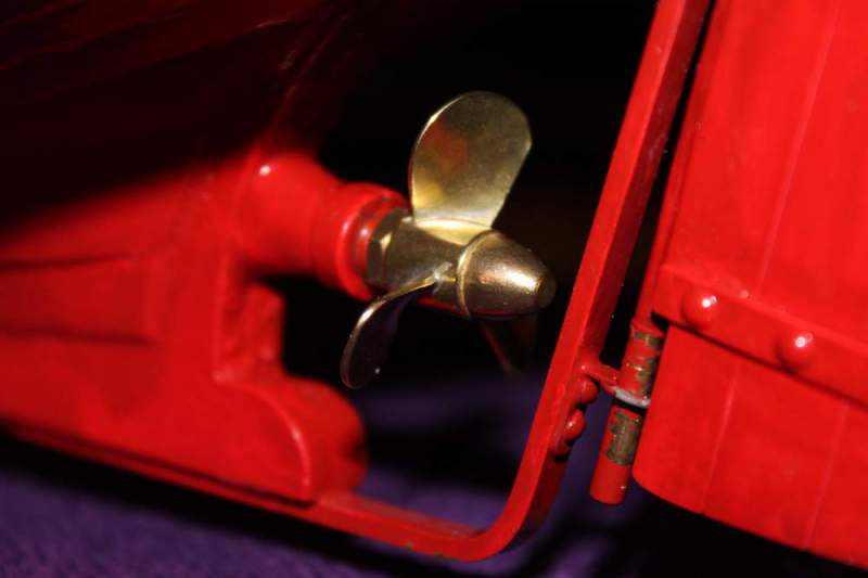

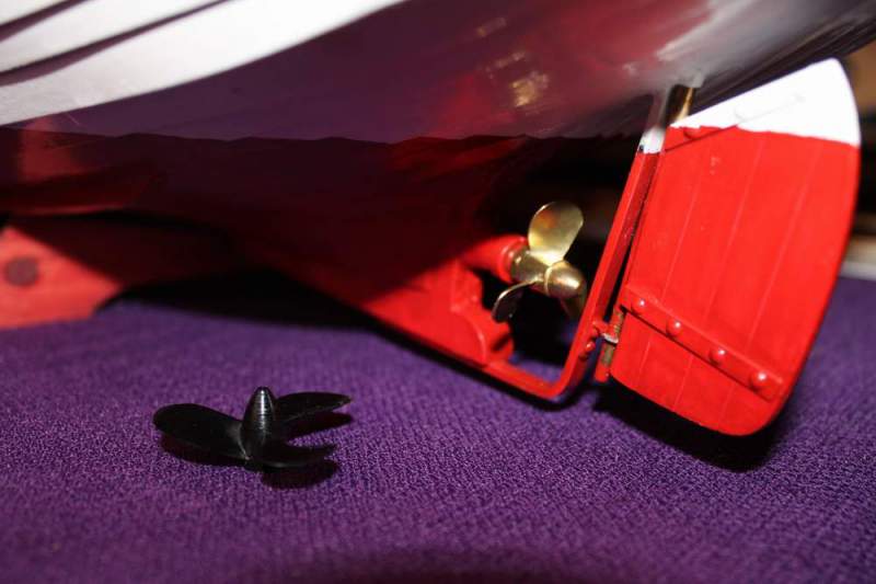

    Jeg måtte også ha en ny og mindre propell, fra 40mm plast ned til 30mm messing.
    Håper den er lite effektiv sammen med den nye motoren, slik at det går an å seile med throttle over tomgang.

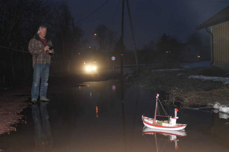

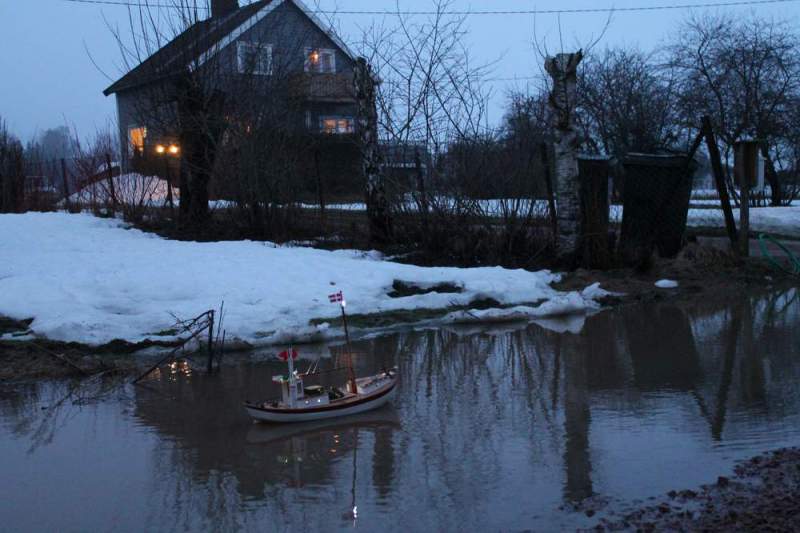

      Da fikk jeg endelig testet den nye motoren. Båtsesongen har nemlig åpnet i Røyken. Men her brukes veien til seiling. På grunn av stor snøsmelting har veien utenfor huset blitt en fin testdam (litt møkkete). Motoren med gear fungerte meget bra og støyen var lav etter at jeg fikk montert motoren på gummidemper. Fremdeles var det mere enn nok Power i den lille motoren på 13. gram.

        Veldig bra. Husk å se opp for møtende trafikk

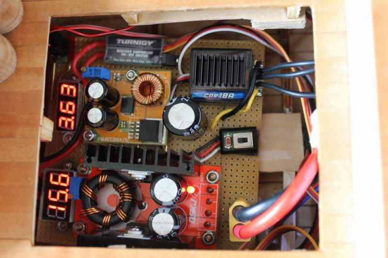

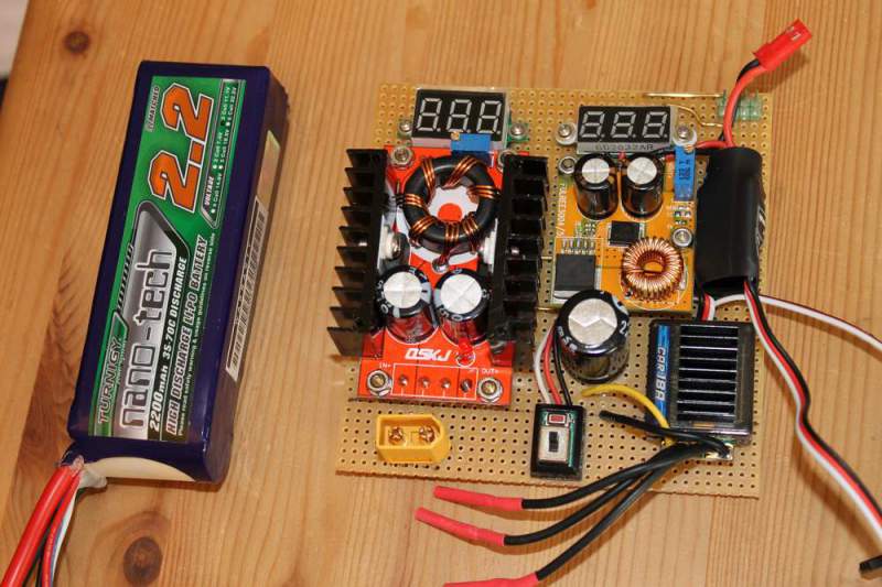

          Nå har jeg seilt en god del med denne båten, men jeg har ikke vært helt fornøyd med et par ting. Jeg har brukt 4 cellers LiPo, hvor jeg har tatt strøm fra balanseringskontakten. 1 celle til MP3 spilleren, 2 celler til motor og 4 celler til forsterker. Det går bra det, bortsett fra at det å lade å balansere tar lang tid. Lade kan gå fort men da er batteriet veldig ubalansert. Jeg har opplevd alt fra 3,9 til 4,2 pr celle. Så for å balansere kjører jeg eget balanseringsprogram, som kan ta 2-3 timer med laderen min. Jeg har brukt et 5000mAh batteri som veier ganske mye. Båten har ligget litt dypt i vannet så jeg har tenkt å bruke et 3 cellers 2200 mAh batteri + noen regulatorer for å få de spenningene jeg trenger. En regulator som gir 3,6 volt til MP3 spiller og LED, og en som gir 15,5 volt til forsterker. Dette samler jeg på et veroboard sammen med ESC og av/på switch til lydanlegget som styres fra sender. Da får jeg ryddet godt i ledningskaoset, og jeg vil spare ca 200 gram og det er over 10 % vekt.

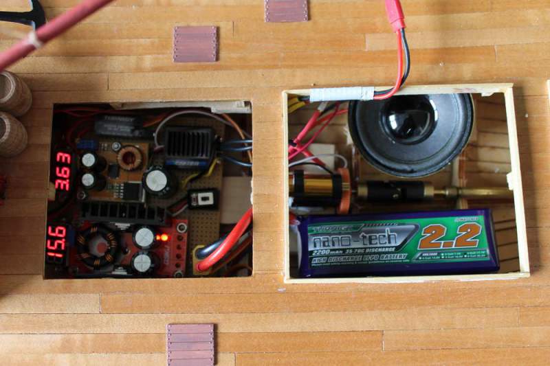

            Da var utstyret på plass med batteriet. Flyttet også på en høyttaler for å få bedre tyngde fordeling.
