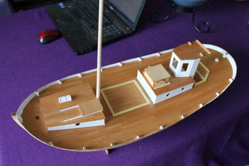

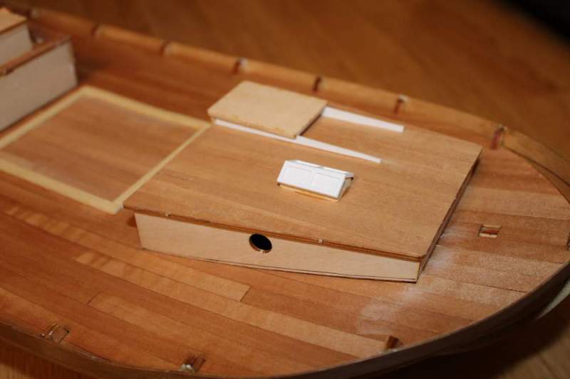

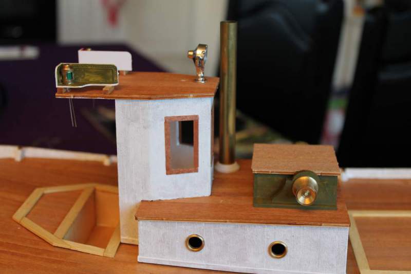

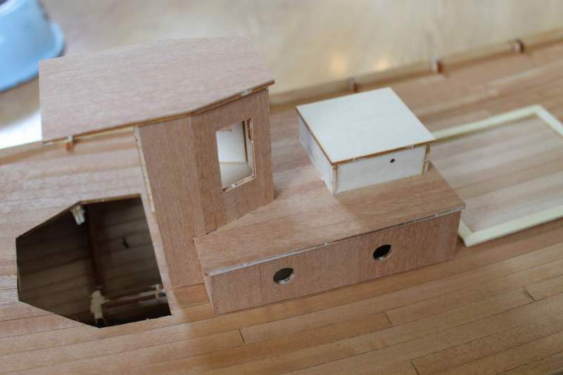

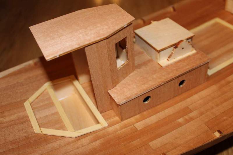

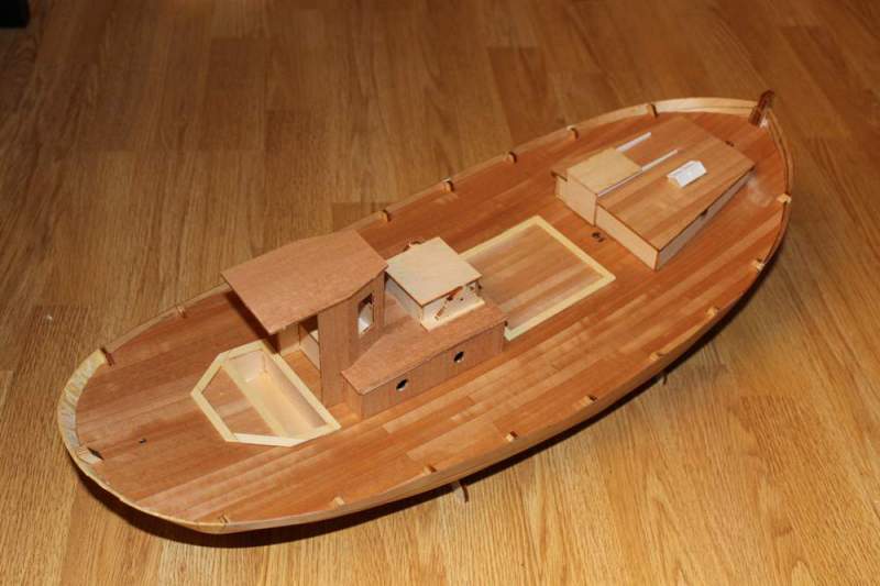

    Noe mere er gjort. Jeg har begynt plankingen av styrhuset.
    Dette kan bli det siste bildet på en stund, jeg har pakket campingvogna og drar på ferie i morgen. Men jeg tar med meg byggesettet, det er jo mye dårlig vær om dagen, så det kan bli litt bygging.

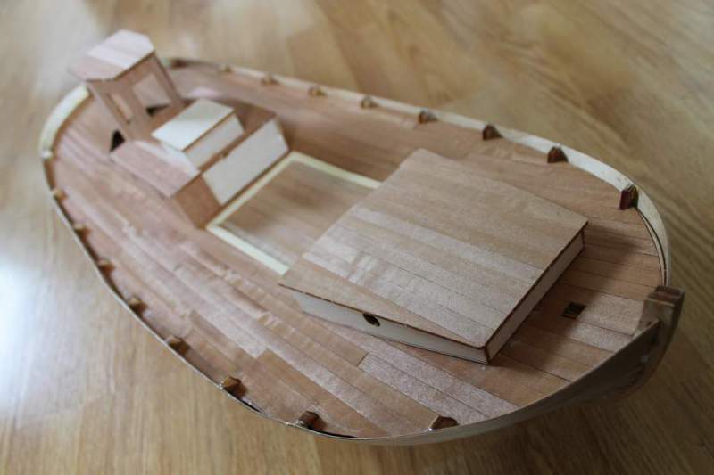

      Fikk gjort litt til under håndballkampen i går kveld.

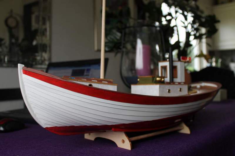

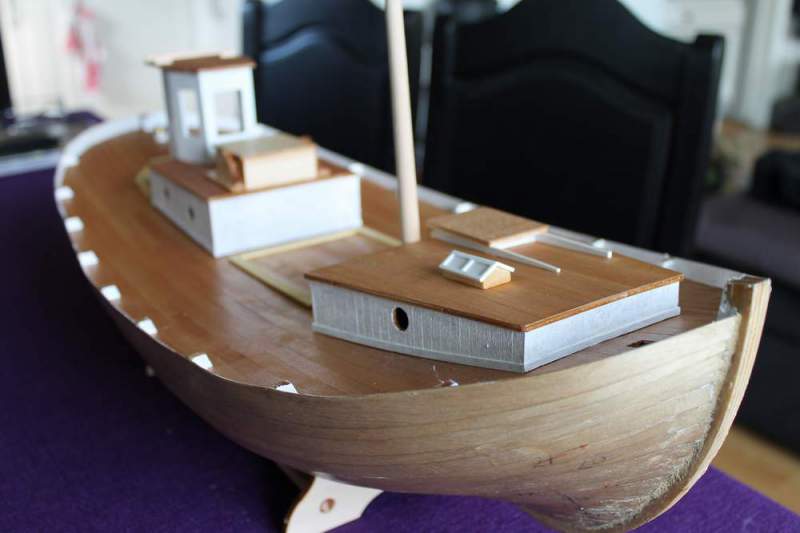

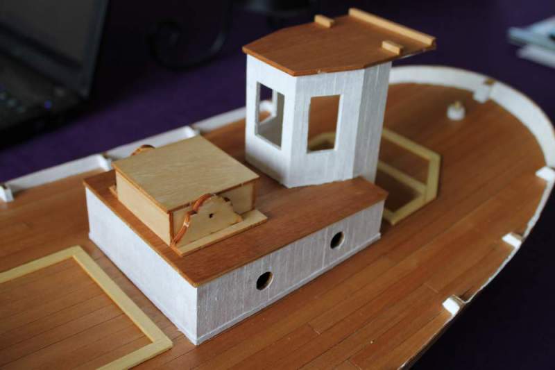

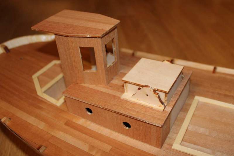

        Da har jeg fått planket ferdig overbygget, og beynt å male. Alt er lakkert med klarlakk for å tåle fuktighet bedre, før jeg har malt et tynt strøk med hvit. Dette for å få det til å se gammelt ut. Har også montert hylse for propellakslingen og røret for roret. Testet i dag motoren og ESC'en, dette fungerte greit bortsett fra at jeg gjerne skulle fått vekk bremsen på regulatoren. Det trenger jeg ikke på en båt. Har et programeringskort, så jeg får se hva slags muligheter jeg har.

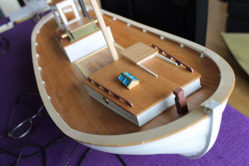

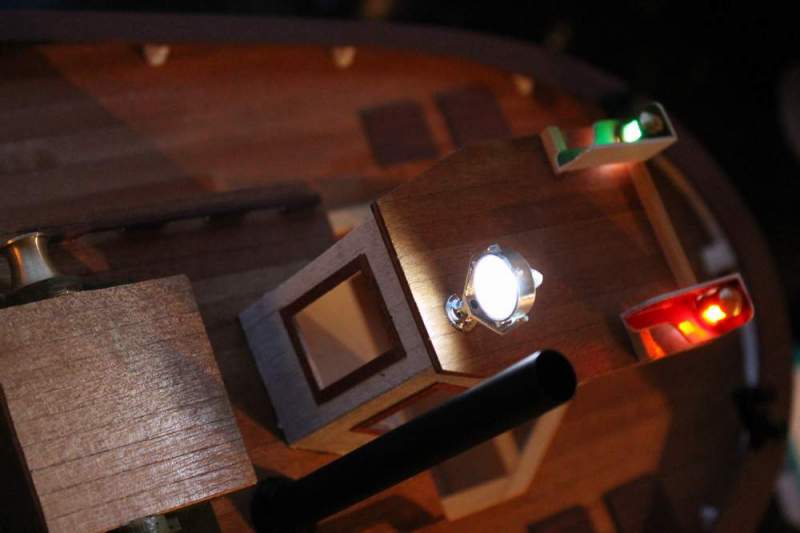

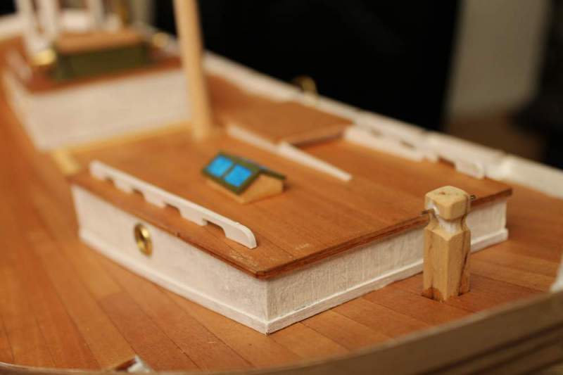

          Nå begynner morroa, montering av detaljer. Lysdioder er på plass i lanternene. Skal montere det i lyskasteren også. Kan hende jeg sløyfer glass i koøyene for det gir litt lufting til motor og ESC.

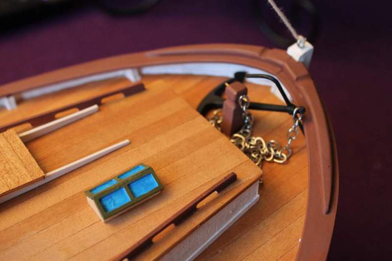

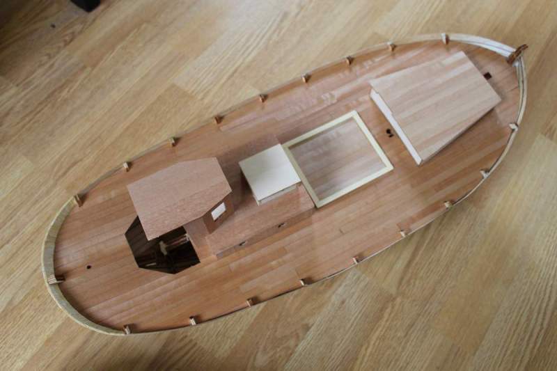

            Bare et par bilder til før jeg legger meg. Litt mere detaljer på plass.

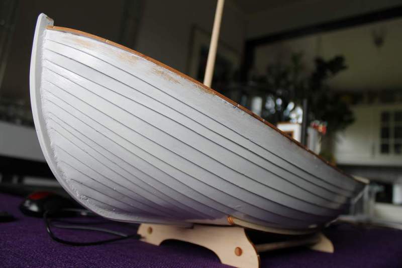

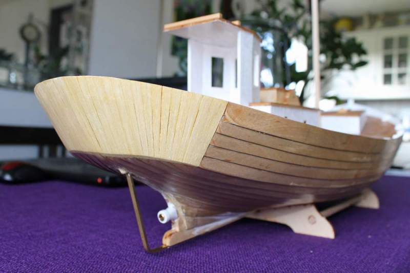

              Da har jeg fått limt på dollbordet, og gitt skroget et strøk med hvit lakk.

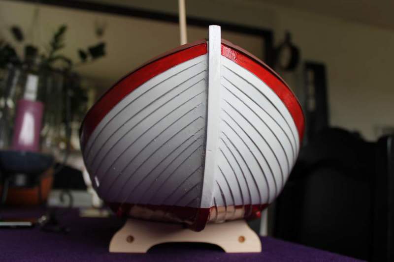

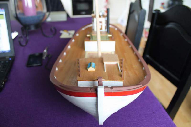

                Litt mere maling på båten. Vannlinja er umulig å teipe, så den ble på frihånd etter en strek jeg fikk tegnet på.

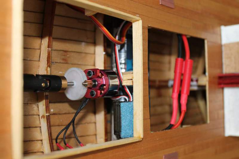

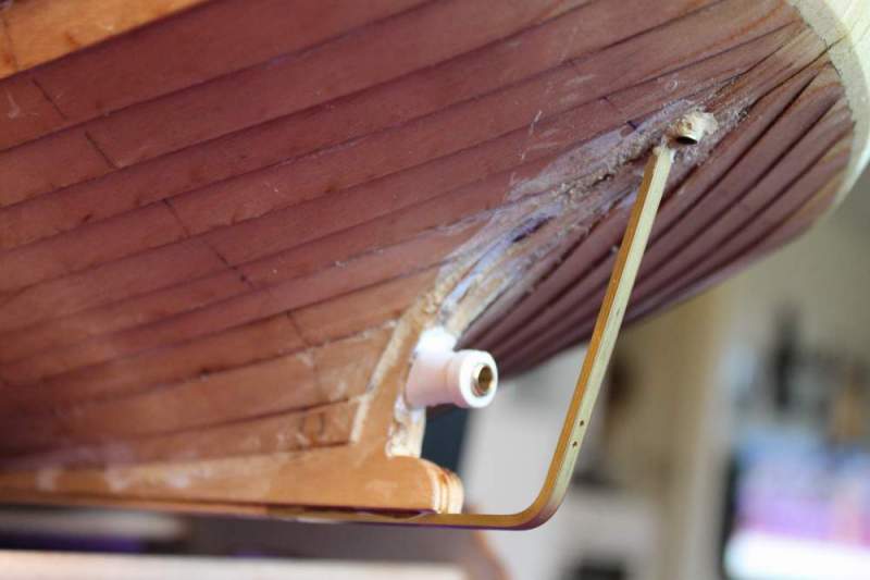

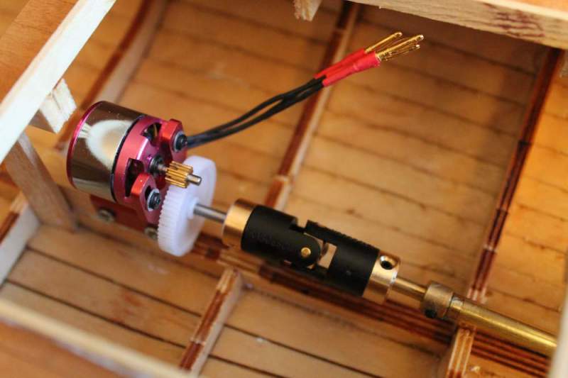

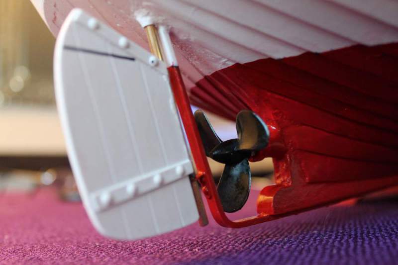

                  Da var propell, propellaksel, motor, kobling og ror på plass

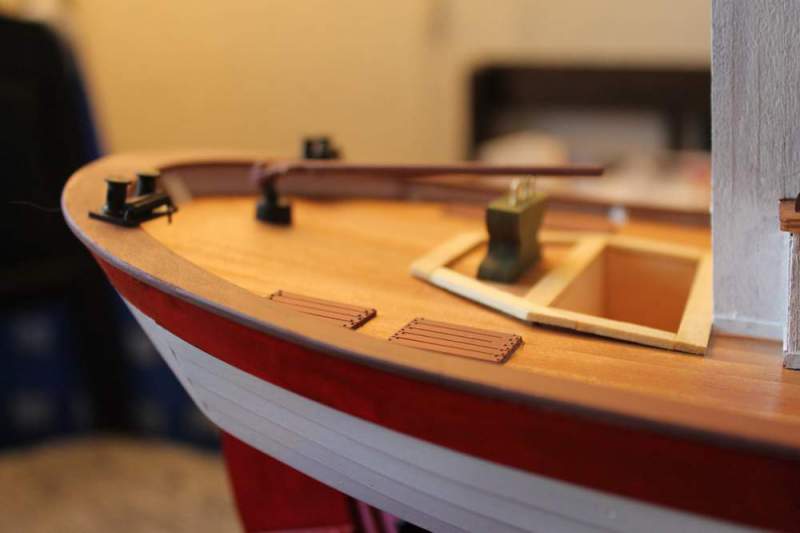

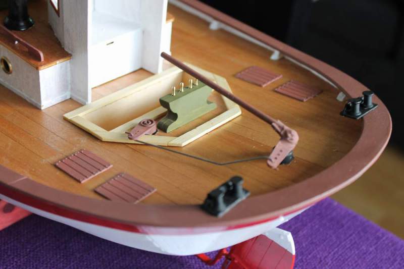

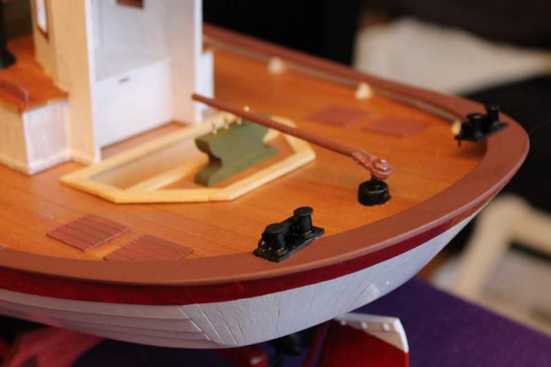

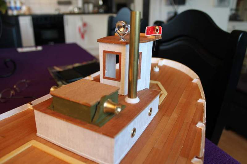

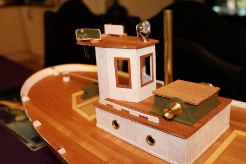

                    Enda flere detaljer på plass.

                      Noen lysdioder blir fine lanterner og lyskaster

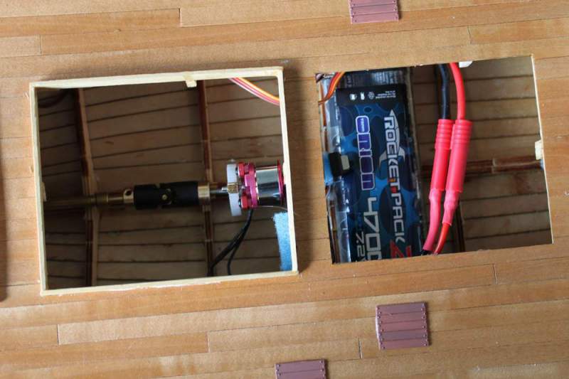

                        Da var mottaker, regulator, batteri og styreservo på plass. Kanskje en litt uvanlig måte å montere servo'n på.
                        Båten er ikke ferdig helt, men klar for testing på vann.

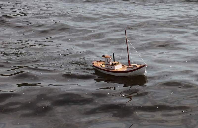

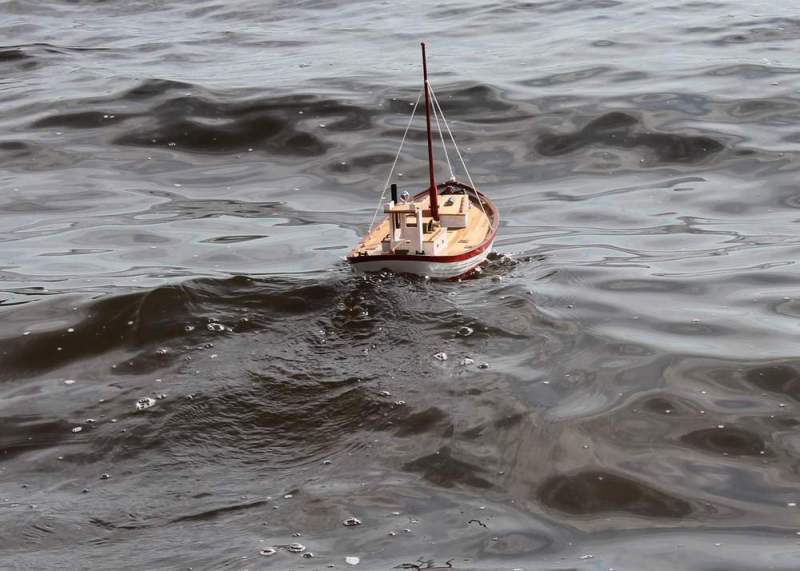

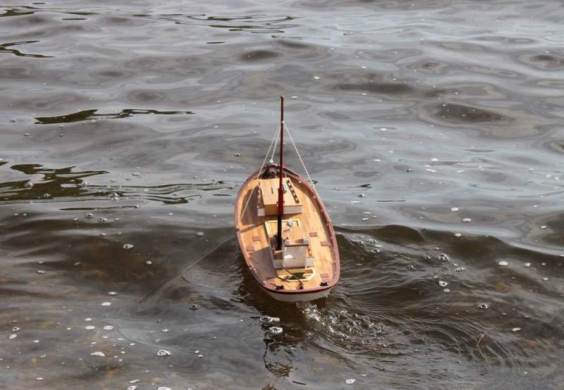

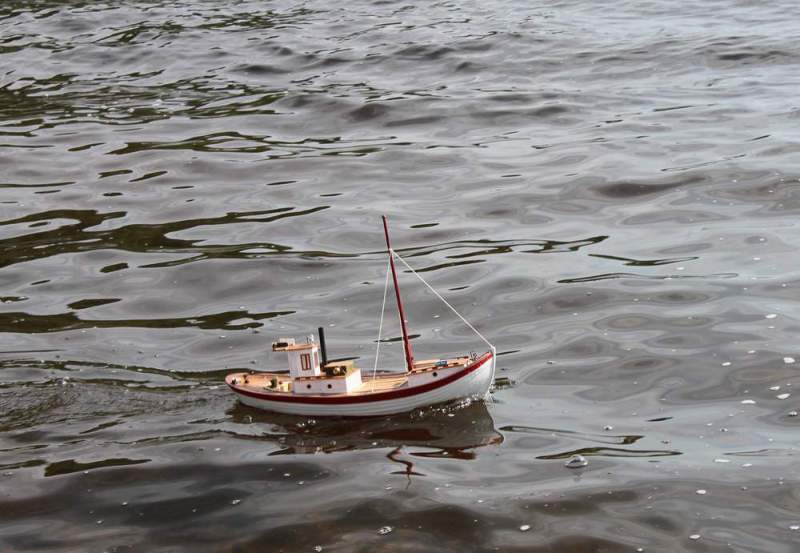

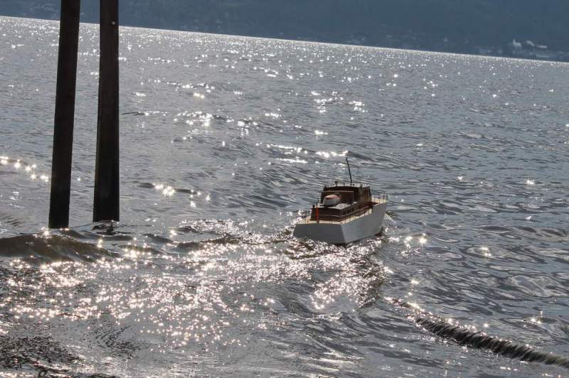

                          Da var jomfruturen gjort på Drammensfjorden, det var litt høye bølger, men det gikk bra. Det var mer enn nok motorkraft, så med 4700mAh batteri skulle jeg kunne seile lenge.

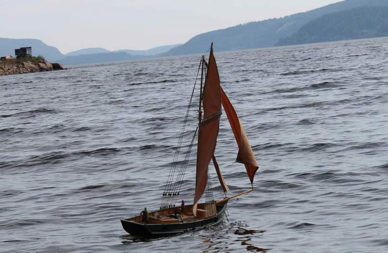

                          Fikk også seilt litt med noen av de andre båtene mine.

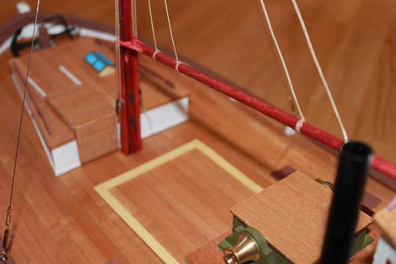

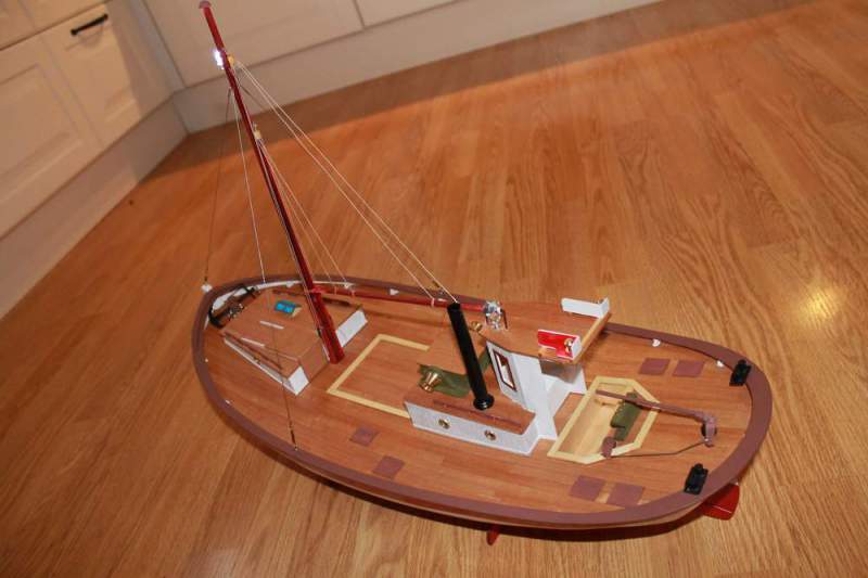

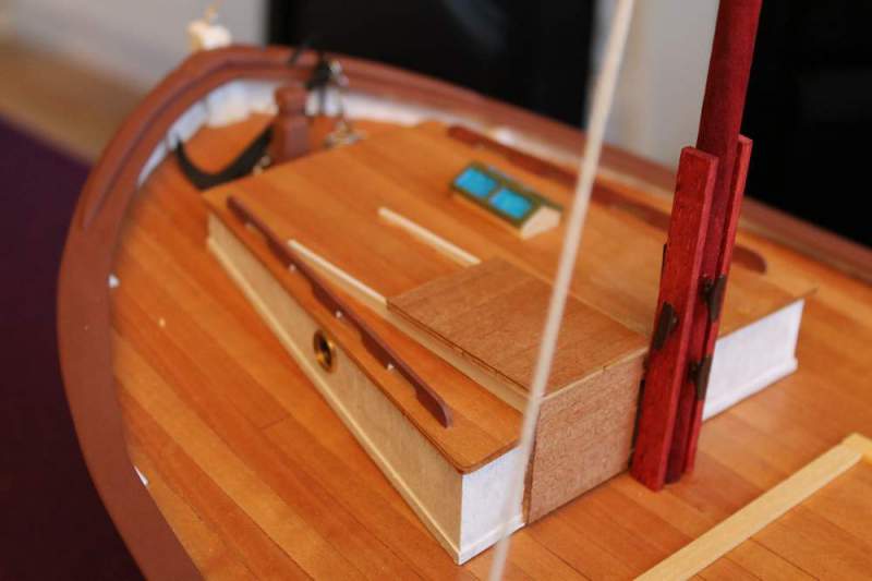

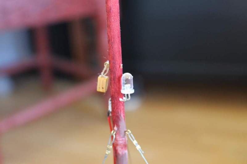

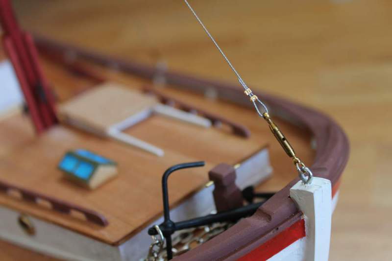

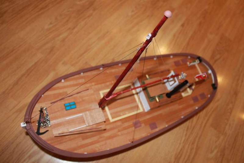

                              Var ikke fornøyd med hyssing som rigging. Så jeg monterer strekkfisker og tynn wire. Har også montert en lysdiode som topplanterne.
                              Peppern75
                              http://www.smartweb.no/
                                Da var riggingen på plass sammen med gaffelen i låret posisjon. Dette er en gaffelrigget båt uten bom.
