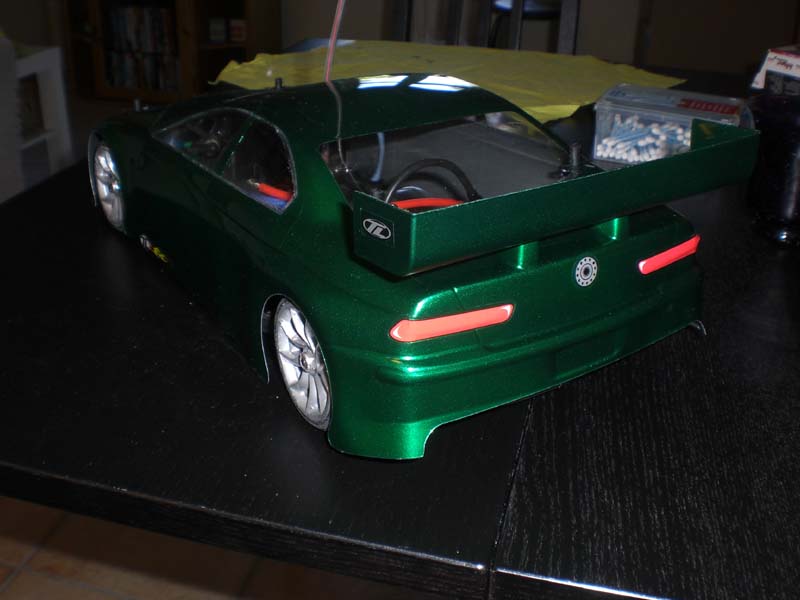

    Kjøpte meg en Team Losi xxx-s i sommer, tenkte jeg skulle legge ut bilder å fortelle hva jeg har gjort med den frem til i dag.
    Dette var utgangs punktet mitt.
    Det første karosseriet var et Alfa karosseri som var klipt helt ræva.
    Men siden jeg aldrig har lakket før var det jo et fint karosseri å øve på
    --- Team Associated B4 FT og en Team Losi XXX4 G+ ---

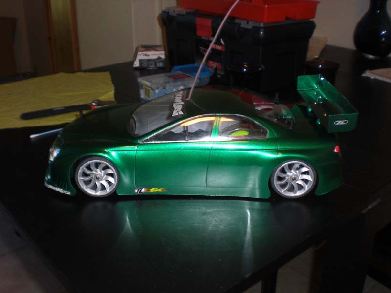

    Slik ble resultatet. Blei egentig fornøyd med lakkingen, det er jo tross alt mitt første.

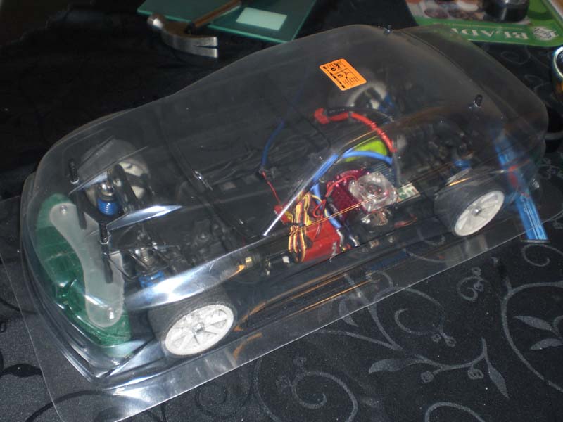

      I mangel på noe bedre å gjøre ryddet jeg litt i ledningskaoset som var på denne bilen da jeg kjøpte den.
      Kortet ledningene og skilte de med radiosignaler fra de med strøm.

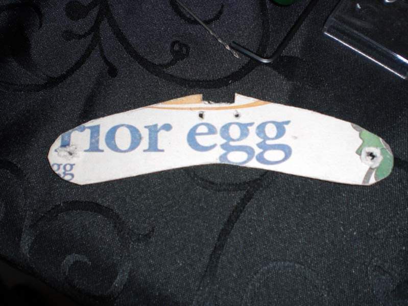

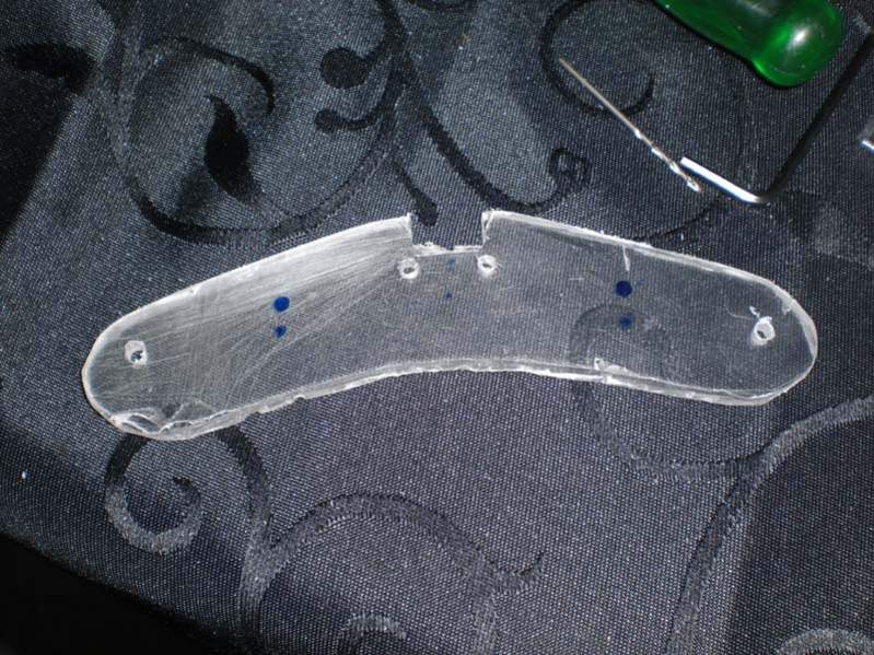

        Jeg fikk på tirsdagen en pakke fra morfars.dk med litt snadder i, blant annet et Subare Impreza karosseri fra HPI. I denne forbindelse vil jeg flytte på koross-stolpene. Ideen til hvordan jeg skulle gjøre dette fikk jeg fra Ccondrup.
        Først lagde jeg en mal i papp:
        Så skjærte jeg et delen i 3mm akryl med en dremel akkuratt som Ccondrup:
        Så ble alle grove kanter pusset og klargjort til lakking:
        Så lakka jeg den svart, ble egentlig ganske fornøyd. Tusen takk for tipset Ccondrup:

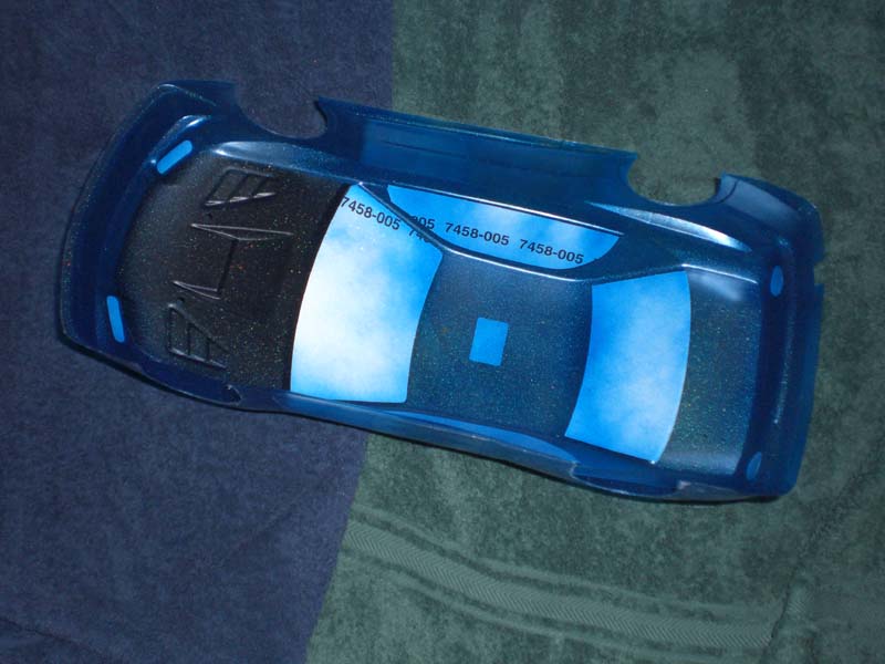

            Her er imprezaen uklipt:

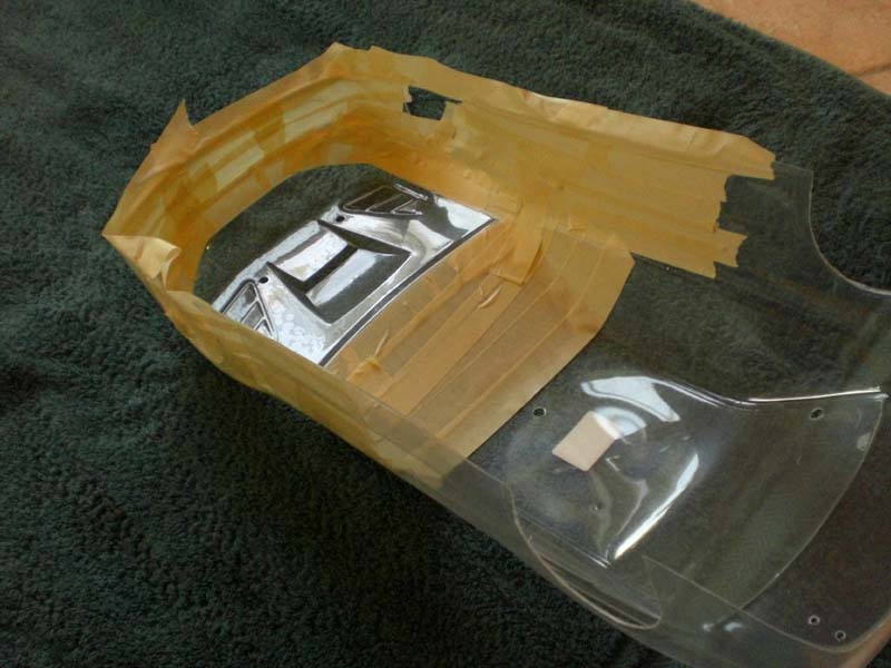

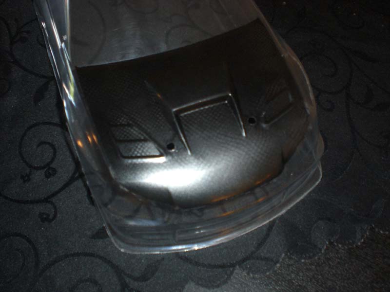

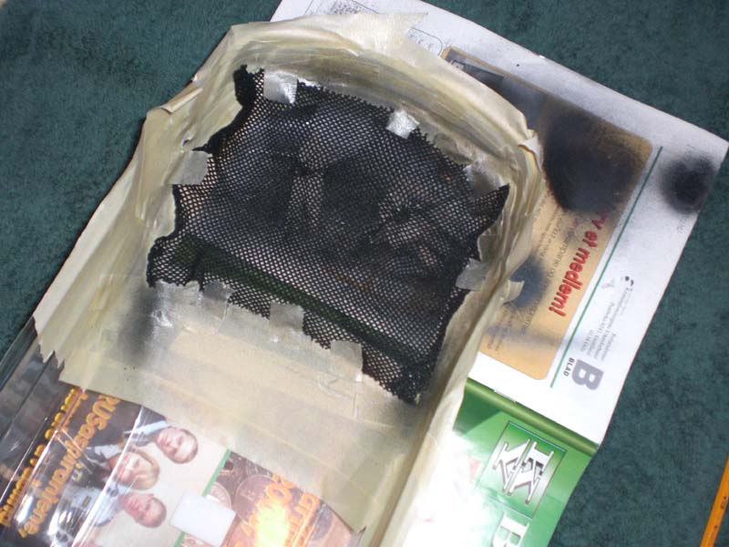

            Klipt og maskert for lakking av karbonpanser (ideen til karbon lakkingen er også fra Ccondrup):
            Nettingstrøppe fra H&M og gun metal lakk (ps-23):

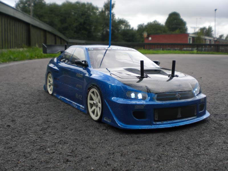

            Og svart, Slik ble resultatet:

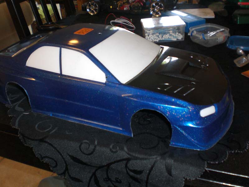

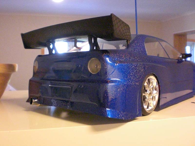

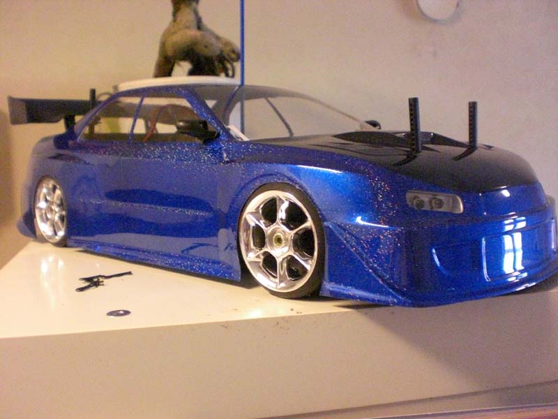

                Her er jeg i full gang med lakking av hovedfargen.

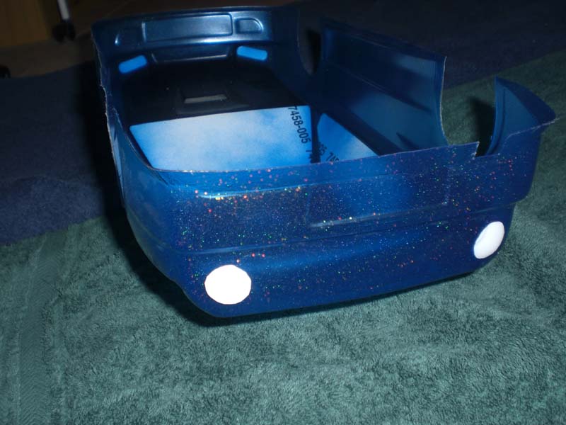

                I pakken fra morfars lå det også et lyssett og noen universale lyktehus. Siden jeg ikke likte de orginale lyktene på denne imprezaen, så prøvde jeg meg på å lage mine egne. Klipte ut maskering og tilpassen lyktehusene etter beste evne:
                Baklyktene fikk jeg etter egen mening til å ligne litt på skyline lykter :
                Ferdig lakert:

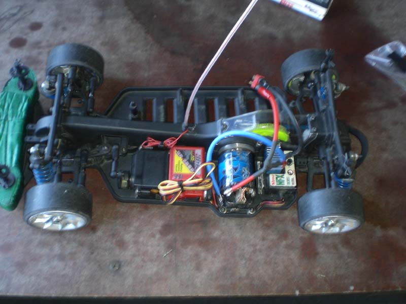

                  Hva slags motor kjører du?

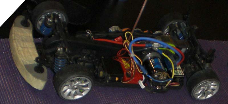

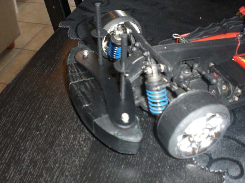

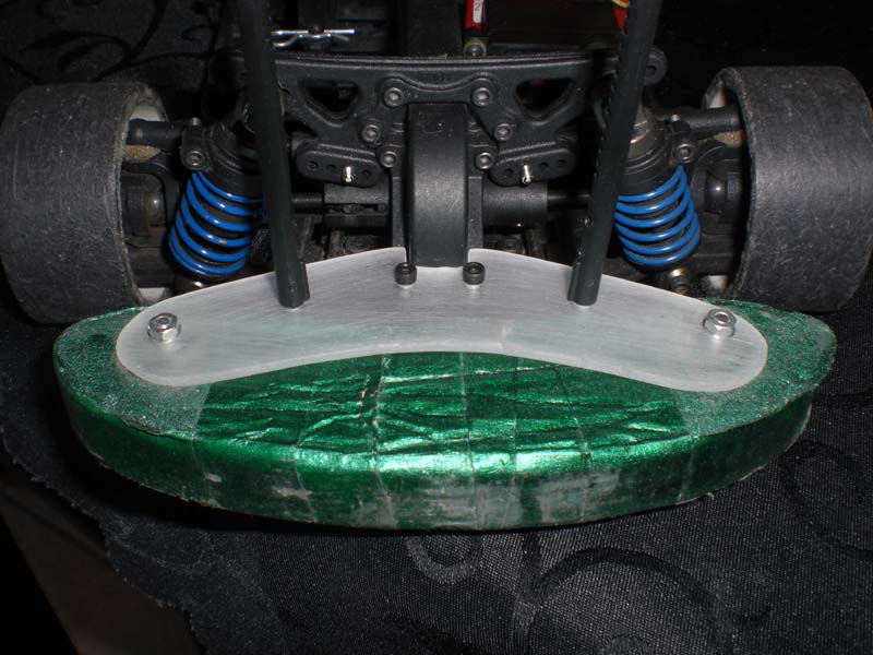

                  Min bumperbrace knakk sist jeg var på Sørli, jeg tror min var 2mm akryl. Den tålte litt, men drev og øvde på å drifte inn i pitlane, og traff rett i barrieren litt mange ganger :P
                  Har laget to nye nå, en i 5mm kobber og en i 4mm alu. De er både sterkere og tyngre, så de funker også som lodd foran. Skal eksperimentere litt med hvilken jeg foretrekker, og så kommer det vel en oppdatering i min tråd etterhvert

                    Har en Team Orion 13T børstemotor på den. Men jeg tenker som alle andre på børste løst om dagen. Så vi får se hva vinteren bringer
                    Men synes egentlig den går sånn passe bra nå.

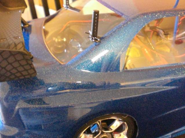

                      Det blei kansje litt vel mye flakes ?

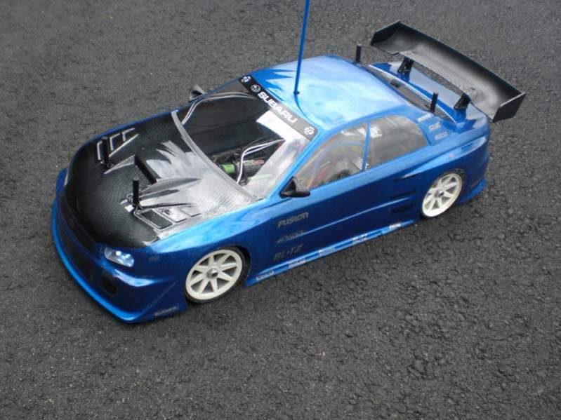

                          Var en tur på sørli og kjørte litt i dag, og bilen er utrolig nok intakt
                            Vart kul front på den. lit skyline lignende.. Men har du lakka med box eller brush??
                            Gassar til det raser
                              nettingstrømpe du har brukt når du har lakkert?
