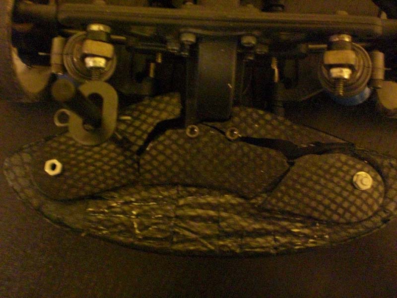

              • #37
                Et forsøk på å drifte inn i piten på sørli endte sånn:
                Tror nok akrylen fra Clasern var litt vell sprø.
                --- Team Associated B4 FT og en Team Losi XXX4 G+ ---

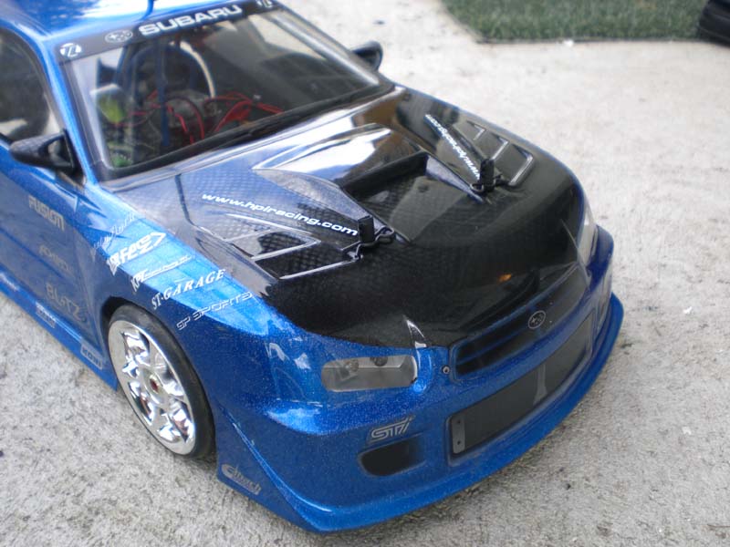

                • #38
                  Litt flere decals
                  • #39
                    drit fet mantaen da...
                    AE B44.1 - AE B4 - futuba - novak - castle - checkpoint
                    • #40
                      God jobb med panseret, ser bra ut!
                      Ah, den pitlanen er kjip, ja :P
                      Clasern selger alu og kobberplater, anbefaler at du lager en bumperbrace av 3mm alu, jeg har en slik nå og den funker flott. Kobber 3-4mm om du ønsker litt ekstra vekt foran. Kommer bilder i min tråd snart, men den ser jo identisk ut som den gamle i akryl.
                      Min prosjekttråd
                      • #41
                        Takk
                        Den pitlanen er litt kjip ja, men samtidig jævla morro
                        Brukte du dremmel når du kuttet til aluen ?

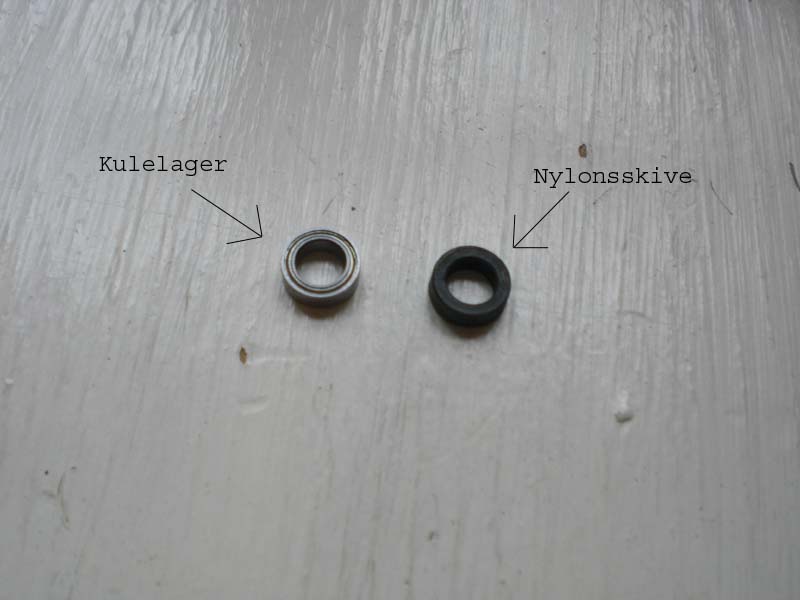

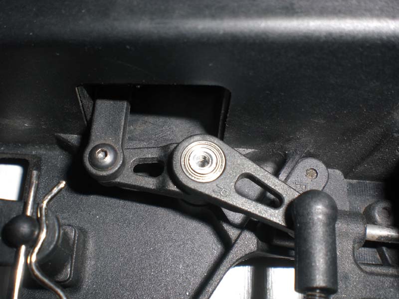

                        • #42

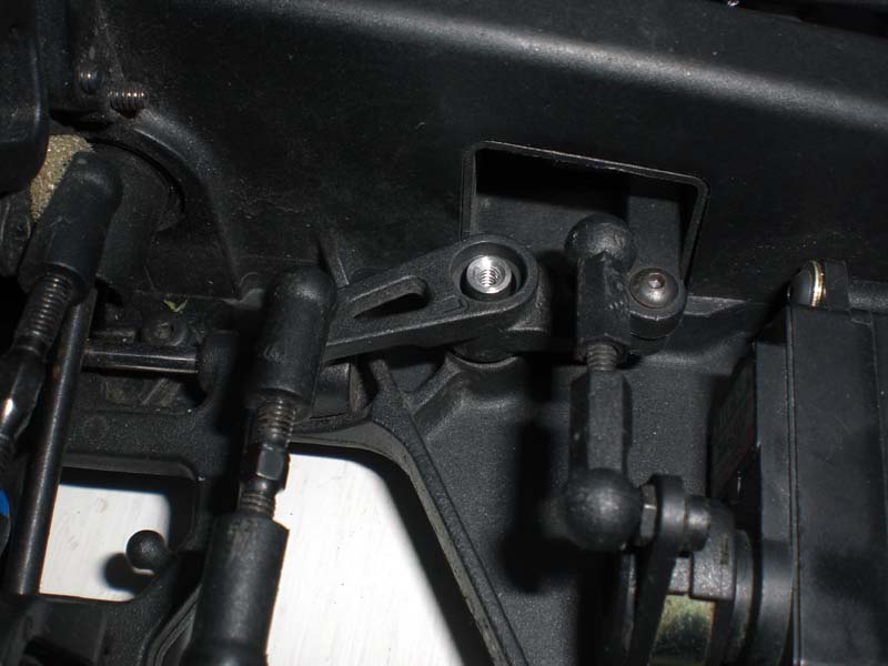

                          Jeg byttet ut nylonsskivene i styringa med kulelager, dette tar bort fantastisk mye av slarket i styringa. Anbefales!

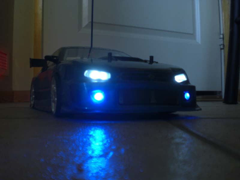

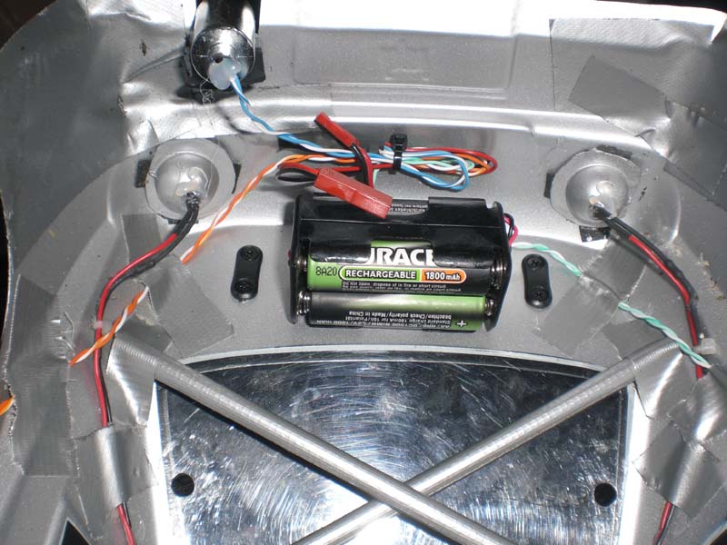

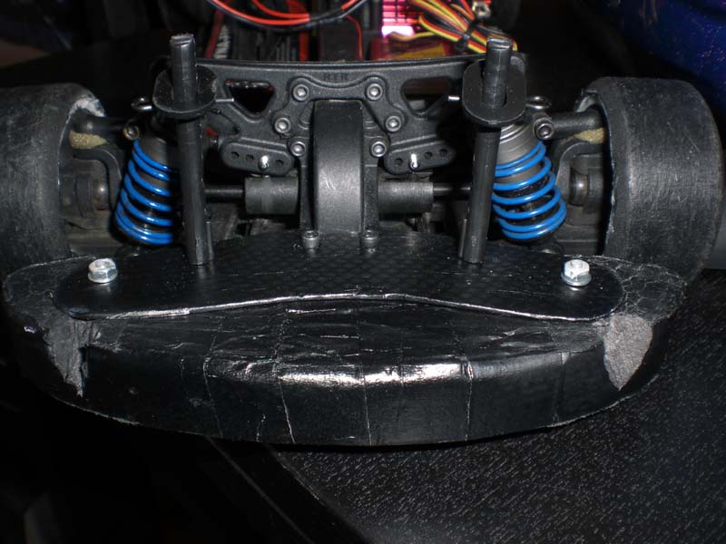

                            Da så jeg meg lei av å knuse bumberbracen. Har nå laget en i 1,5mm alu:

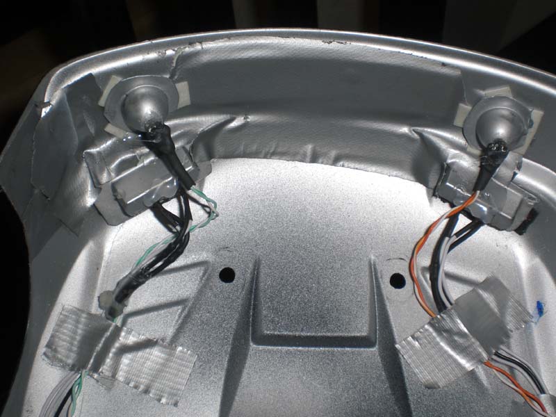

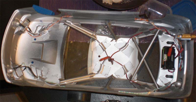

                            Har også laget litt flere lys med dioder fra clasern og en gammel oppdelt tp kabel:
                            Blinkede diode i pota:
                            Grøfte lys:
                            Alt er festet med dobbelsidigteip og gaffa, alt sitter som f:
                            3mm blå dioder fra clasern til grøftelys:

                            • #44

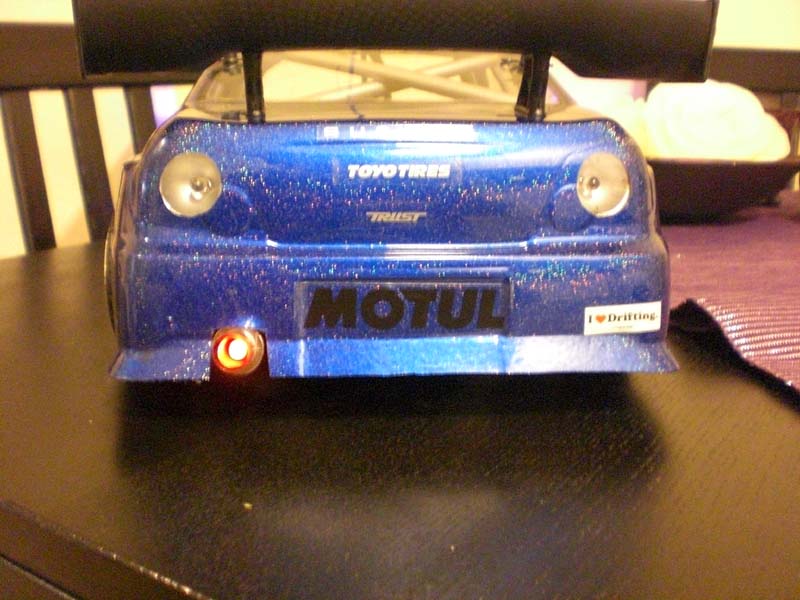

                              Ble bra det! Liker at du har gjort velteburet såpass enkelt og at det likevel ser bra ut fra utsiden. Smart move med ledningstrekking inni der og. Er det vanlig sugerør dekket med gaffa? Hvordan ble lyset i potta seende ut da?
                              Min prosjekttråd
                              • #45
                                Ja, det er vanlig sugerør dekket med gaffa. Synes det ga en ok look.
                                Lyset i potta ble ok, det blinker hvert sekund. Og hvis man legger til litt fantasi og godvilje så kan det se ut som om det gløder inni der
