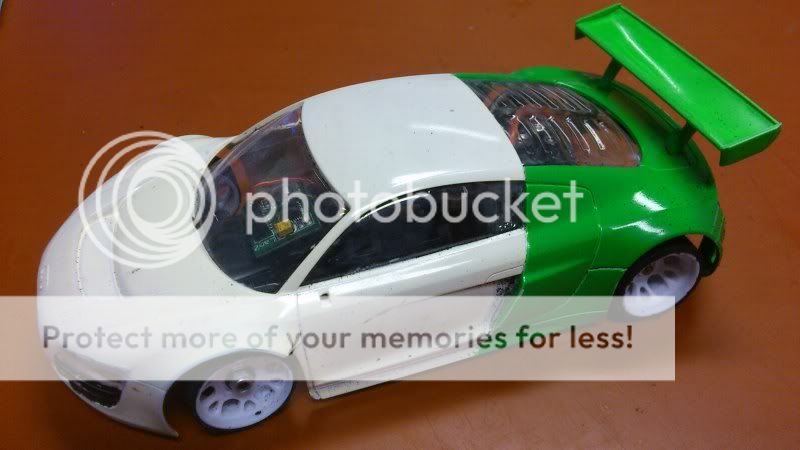

      Tenker jeg skal bruke litt arbeidstid på maskering og lakkering i dag....
      Kanskje jeg kommer med noe annet enn hvit bil også.
      Artig at R8 ikke har hvit farge orginalt. Det var litt kult.
      • Jepp. Skoda'n er fin den
        Skjønner ikke helt det der med at den ikke har hvit farge originalt...
        • Den er ikke sånn blåhvit som de andre hvite karosseriene. Den er faktisk litt mørker hvit enn de andre.
          Minner meg litt om Tamiya Racing white. Er såklart ikke korrekt, men pittelitt...
          Forresten, den blir vel oransje uansett.....
          • Øh. Jeg har lakka'n med Racing White
            • Jada. Din ER Racing White.
              Den orginale hvite R8 er nesten lik.
              Skal bli artig å se forskjellen i kveld. Jeg veit den ulakkerte er lysere men ikke sikker på hvor mye..
              Mens en ulakkert F360 eller Mosler en blåhvit i plasten.
              • Oi, den var mørker enn mye annet, men fortsatt ikke i nærheten av Racing White.
