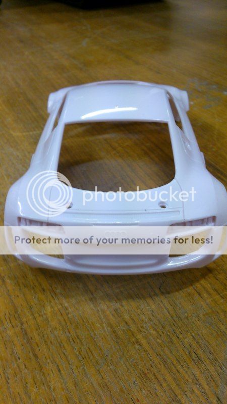

  • Endelig nytt karosseri på gang.
    blir nok noe grønnt på denne også...

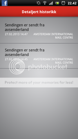

    • Amsterdam er jaggu langt unna, gitt...
      • Hehe. Imponerende fart på enkelte pakker altså.
        • Må jo prøve...

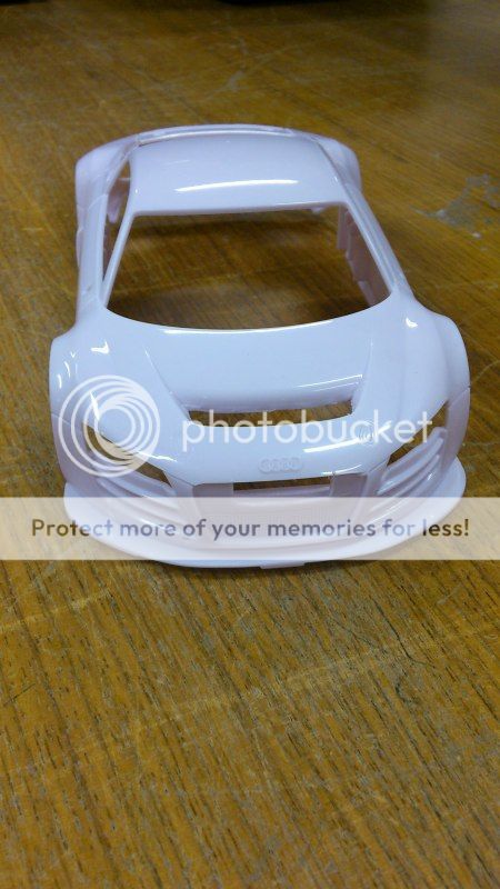

          • kult.
            det butter ikke med chassiset vel?
            • Trukke det
              nope. Er bare over clip'en.
              • Steintøft!
                • Er litt spent på hvordan det henger sammen.
                  Hvordan er det med lufta i den firkanta boksen? Vil ikke det lage motstand?
                  • Vil ikke lage noe mer motstand enn den delen av grillen jeg har fjærna gjorde. Tror jeg da. Det er dessuten undertrykk over panseret, der hullet er, så jeg har en plan om at det skal suges luft gjennom boksen. Og dermed fjerne litt av luftmotstanden i fronten. Det hadde vertfall vært kult
                    • Synes det ser knall ut.
                      Eneste er liksom om den boksen burde vært avrundet i bakkant for å ikke lage turbulens. Eller at den ihvertfall var skrå.
                      Klarer ikke å få til noe slik på 458'n ser jeg jeg.
