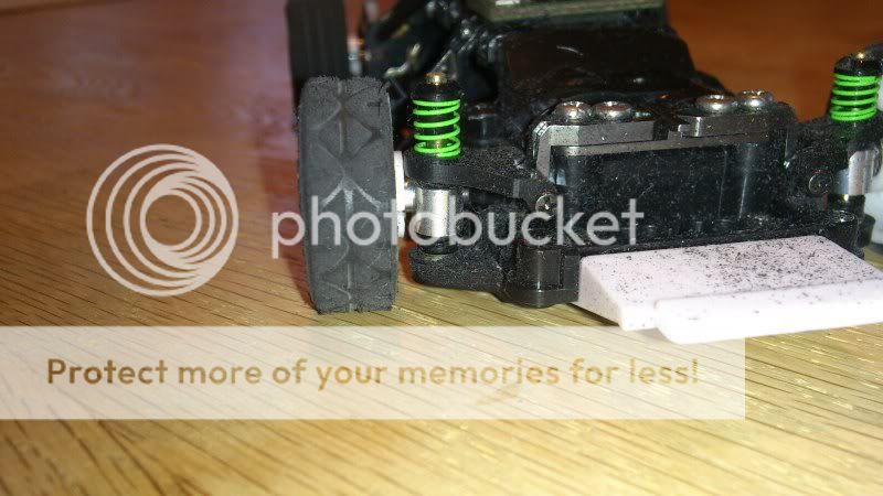

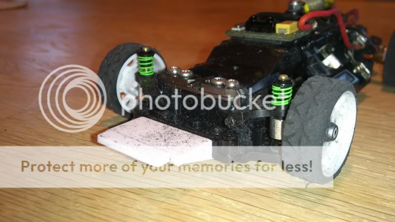

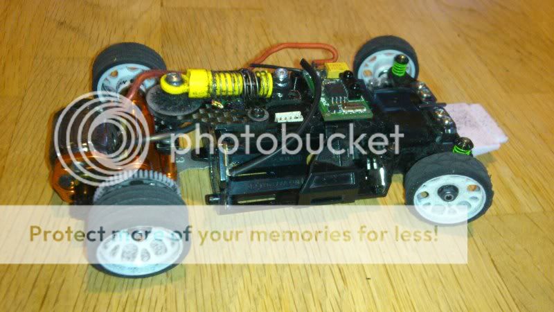

              • Front:
                reflex lange kingpinner
                reflex lange bærearmer
                reflex justerbar camber,caster. Smelt helt sammen og 2grd caster.
                grønne fjærer.
                reflex lowprofile knuckles med masse skiver under.
                +1 offsett felger.

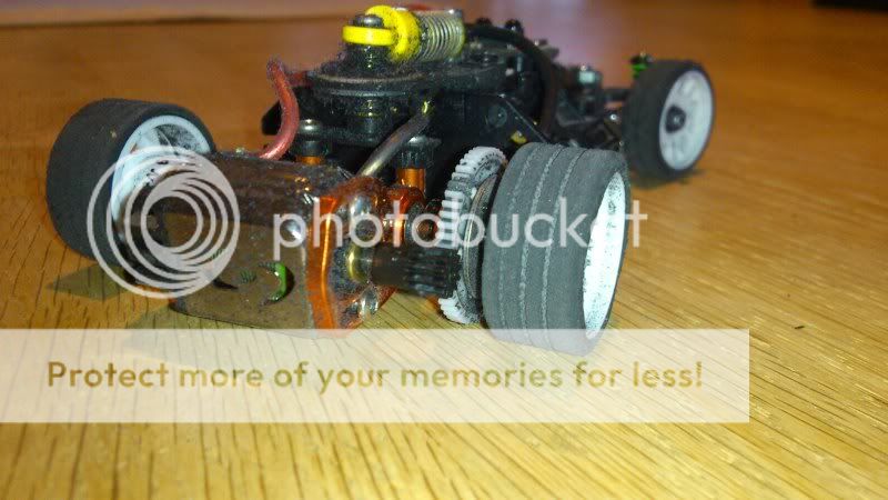

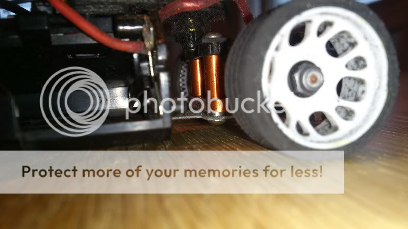

                Bak
                pn rm feste.
                pn discdemper med orange tamiya olje.
                kyosho toppdemper.
                pn g10 #3 t-plate
                0,5 mm shims mellom t-plate og motorfeste.
                pn 70t med 12-53 giring.
                pn/kyosho/reflex diff med hvite kuler.
                pn radial6 med 3 slipte spor
                kommer kanskje bilde i morra...
                • glemte å skrive wb 90mm...
