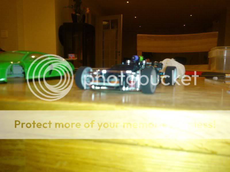

                    Nå kjennes det ganske fint ut på benken. Og ingenting tok fyr da jeg satte inn batteriene.
                    Har også lagt inn litt demping i frontkarosserifestet i håp om at det blir litt lengre til nestegang jeg må bytte
                    chassis-plast.
                    Da gjenstår det bare å se om hun funker like bra som hun gjorde før det smalt
                    Prøve å tune litt stock i morra tenker jeg...
                    • Ganske tøft hvordan telefonen min har slutta å autofokusere...
                      Er jo en ypperlig funksjon når man ikke vil vise frem alle "top secret" greiene.
                      Noen som klarer å se noe lurt? Med bilen altså, ikke peisen, eller at døra står oppe eller noe
                      • Lexan rutene dine er fortsatt grønne, hihi. Hmm, har du shimset den der bak? Det venstre bakhjulet sitter noe uvanlig langt ut.
                        • Om ikke noe er skeivt, så er det vanlig 3offsett bak. Så det må nok være noe annet.
                          Rutene er fortsatt grønne. La forresten merke til at jeg har limt lykteglassene skikkelig godt for en gang skyld. Venstre frontlykt er knust
                            Hmmm. O-ringer under karosserifestet for kjørehøydejustering "on the fly"?
                            • Jupp. Og forhåpentligvis en bonuss effekt av litt demping når jeg fronter.
                              Er litt lei av å bytte chassis
                              • Hmm.
                                frontclip trikdet funka ikke noe særlig. Var nødt til å stramme skikkelig for at ikke skruene skulle skru seg ut. Og da mista jeg all dempinga.
                                Ellers må jeg si meg fornøyd med topdemper modifikasjonen min. Hadde jo alt for masse grep bak. Bilen ble rolig å kjøre, men altså på bekostning av styring.
