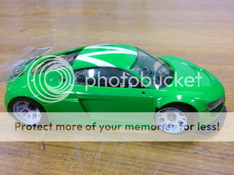

Tadaaa!
Så i tillegg til maskering, lakking og stickers, hater jeg nå også offisielt å lime fast lexanruter.
-Röhrl
