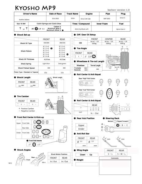

                            • Her er mitt som jeg kan huske det

                                hei
                                se på side 4, der er det et set up som jeg bruker som utgangspunkt.
                                men ser det er en feil der. instillingene bak på bilen, er ikke den øverste tegningen, men den nederste med 2 grader anti squat og 3 grader toe in.
                                Ellers så er det kort baklink ytterst på hub'n og nest øverst ytterst på dempertårnet, og standard demper stempler med 450 olje foran og 400 olje bak.
                                For hverven så bruker jeg 2.5 mm stab stag foran isteden, og demperne står ytterst på bærearmen foran.
