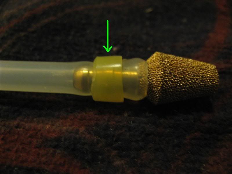

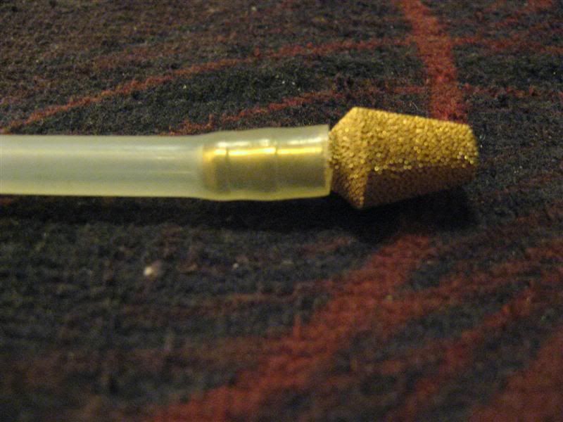

                • På D8`en sitter det en klunk i tanken med et steinfilter i enden, og det er jo gull. Men jeg har opplevd at den har løsnet for meg en gang, så steinfilteret hang igjen i veggen på tanken når bilen lå på hodet. Og jeg har opplevd at hele filteret ramla av inne i tanken en gang i fjor, og da blir det fort litt jubaluba..
                  Så jeg plukket ut slangen med filteret på Haravogna, og kuttet vekk et par mm av slangen så jeg får bedere klaring mot veggen i tanken:

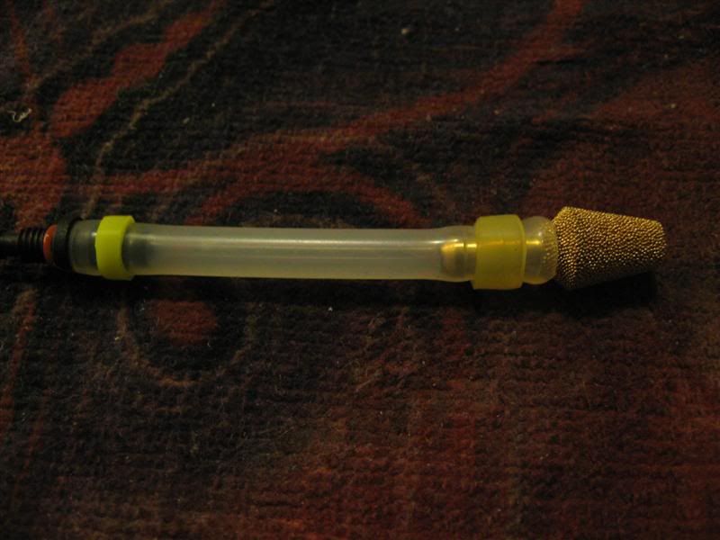

                  Så klippet jeg av et par stumper av en annen fuelslange og tredde dem utenpå så de fungerer som slangeklemmer:
                  Samme løsning i begge ender, så nå skal den nok sitte godt på plass hele sommern

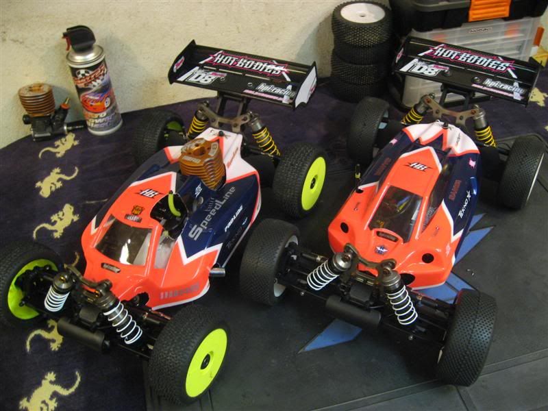

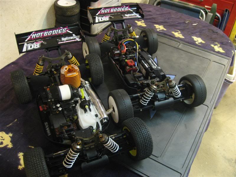

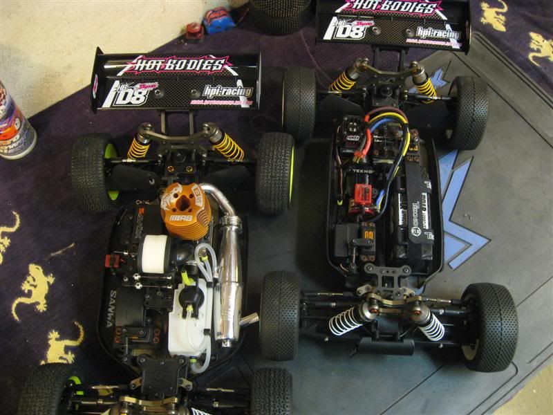

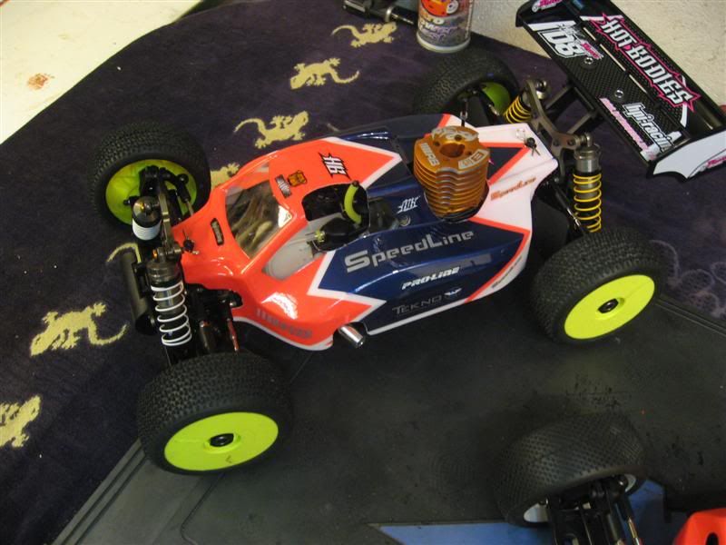

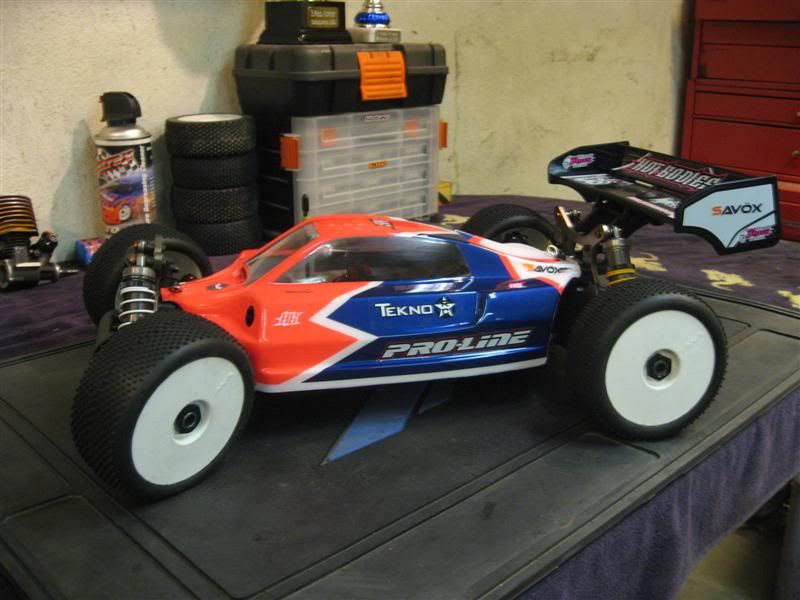

                          • Da er Hara bilen så og si startklar. Fikk lakka karosseri og gjort unna siste rest i dag, så nå sitter jeg bare å kikker etter sola
                            Har bygd meg en el versjon også. Tenkte jeg skulle teste det litt utover sommeren, vogna er bygd opp av en Hara Ed med Tekno RC konversjon kit, Tekno RC elektri klutch, Tekin ESC og motor.
