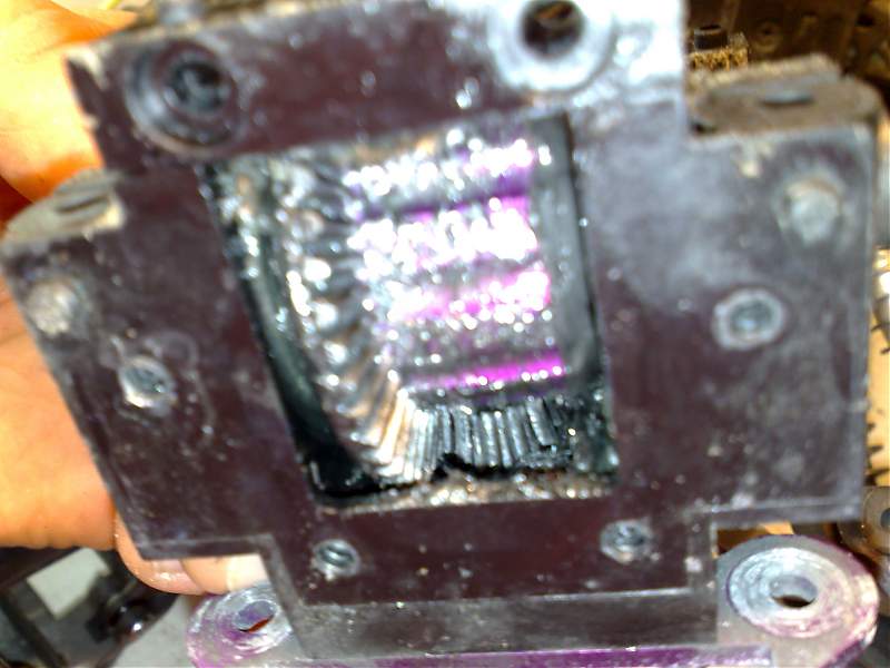

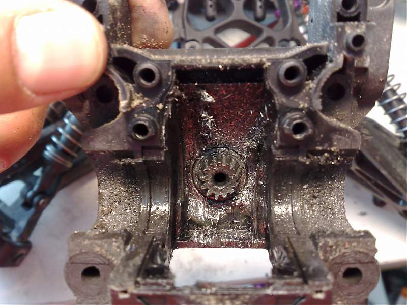

                    • #70
                      HPI`s stål brems.
                      Kjørte en stund med HPI`s originale dobble stål disc brems.......
                      Denne bremsen øker egentlig ikke bremsekraften noe i forhold til dobble fiberbremser.
                      Den har en tendens å hugge til og kontrollerte nedbremsinger blir en STOOR utfordring.
                      Resultatet etter noen oppbremsinger på asfalt (bare noen ekstra på grus) er at tannkransen på diffen forran samt tannstaget som går på det fra drivakslingen fra gearkassa raper over og ryker..... se bilder.
                      Så konklusjonen må være at dette ikke er en oppgradering
