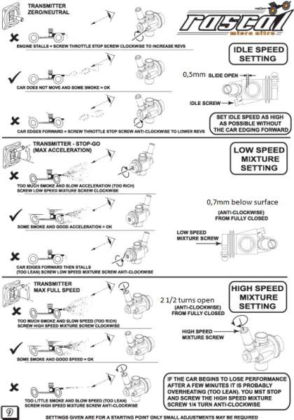

          Her er det jeg tenkte på.. Ser ut som motoren min er litt annerledes, nå ble jeg usikker på tuninga likevel.. :/
          Og hva mener de med fabrikkinnstillingene på high speed-needle på denne? Skal "hylsa" på toppen være kant i kant med den kanten på selve nålehuset(om det ble forståelig)..?

            fabrikk innstillingene har eg funnet men de er litt tåplige.. hsn er den eneste som er til å forstå og gjennomføres. bare se selv.

              Jo, men se på bildet da.. Så ser du hva jeg lurer på.
              Hadde det vært som på filmen så hadde det ikke vært noe å lure på, for der skal skruen gå kant i kant med kanten oppå der liksom. Men på motoren min, som jeg la ved bilde av, så er det ikke selve skruhodet som skal gå i kant med noe, men ser ut som det er hylsa som skal flukte med godset rundt forgassernåla.. Som sagt, om du ser bildet kontra filmen så skjønner du forskjellen..
