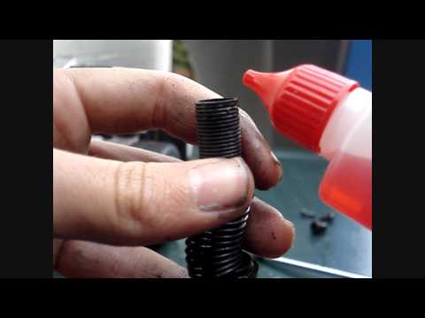

    hvordan skifter du oljen?
    Finner du video på youtube?
    • #62
      Denne er ikke så dum, men anbefaler å de i manualen til bilen.

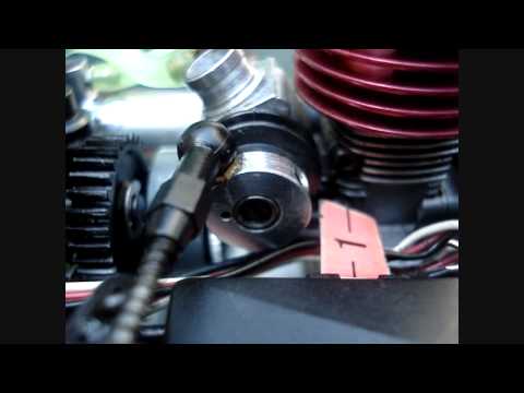

                    Da han kom hjem sjekka jeg utstyret, å starta, da gikk bilen i max 15km/t Å bråkte sinsykt!!
                    Nå har jeg tunet den sån passe.. eneste problemet var at motoren heng etter
                    Ifølge hpi sine videoer til savage på youtube så burde man skru ut lsn litt.
                    Det hjalp ikke
                    Jeg så denne videjoen på youtube:
                    Er det noe dokker kan fortelle meg hvor mange runder lsn å hsn er skrudd inn? - Hvor mange runder den er skrudd inn ifra (sånn at skruen står akkurat på toppen av sylyndern?
                    • #70
                      ingen som har lyst å svare?
                      • #71
                        vanskelig å si hvor mange runder det er, for det er mange typer forgassere. men toppen av skruen skal flukte med forgasseren.

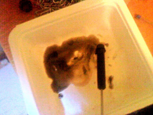

                            nå har jeg bytta oli på demperne.
                            Hær kan du se bilde av farga på den gamle olja http://lh6.ggpht.com/_MpIO13cW2LA/TS...s/DSC02634.JPG
                            • #74
                              velbrukt olje kan man si
                              benny
                              Align t rex 500 pro
                              Baja 5b modified
                              • #75
