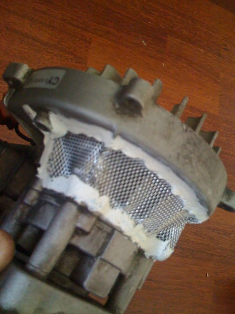

          netting ja.. visst vi skal kjøre sammen en dag så kan jeg vise deg.. har satt på netting på undersiden av veivhuset/bak svinghjulet, så steinen ikke kommer inn.. bare sandkorn kommer inn nå men dem gjør ikke annen skade enn litt sandblåsing
          :edit: jaggu fant jeg bilde av det gitt

          • Limt med karroserilim eller ???
            Skjønte tegninga ja

            • hehe.. neida.. jeg er snekker så selvfølgelig hadde jeg litt akryl liggende limer til så å si alt og er lett å fjerne før det størkner..
              tror jeg har litt netting her som du bare kan ta, får ikke brukt det til noe annet uansett å det er ikke store remsa som skal til.. bedre det enn å kjøpe en plate til 100 spenn og bruke 1/10 av den
