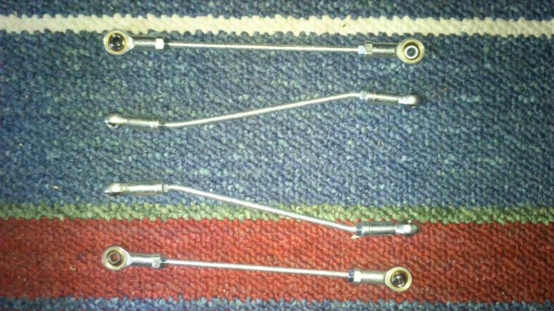

            Tid for en oppdatering, mikroskopisk sådann, noen som tørr gjette a detta heran er forno?Click image for larger version
              4-link?............
                4-link?............
                hva man ikke finner ut med å gruble non dager helt korekt, og om alt fungerer etter sånn jeg har testet ut, så slipper jeg watt-link.
                  Fire like lange linkar måtte jo vera det, hehe! Må jo ha watt-link og, berre for utfordringa og at det er litt kult med komplett oppsett Eg ser kva du tenker, at dei to som er bøy på skal fungera som sidestivelse også? Ser ofte det på crawler- og skalabiler, men dei har frå ramma og til midten oppå bakakslingen, som ein trekant. Og så har dei to paralelle nede.
                    hehe, tror faktisk sånn jeg tenker på vil fungere riktig så greit, har å lyst til å lage til wattlink, men aner ikke hvordan eg skal laga til innfestningene på bilen. men eg lyt sjå etterhvert

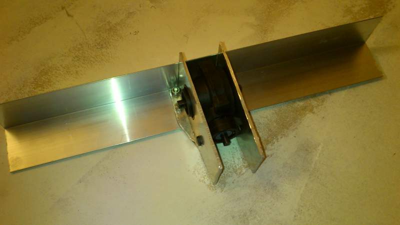

                      En liten oppdaterine, begynt på bak stilling, Click image for larger version
                        No anar eg kva 3 mm plate du spørde om å bøya
                          hehe, ja hva synes du om designet? er ikke helt fornøyd, men det meste er dugende
                            Ser vellykka ut med den platebøyinga. Og resten av oppsettet kunne vel ikkje blitt gjort på så mange andre måtar heller egentlig
