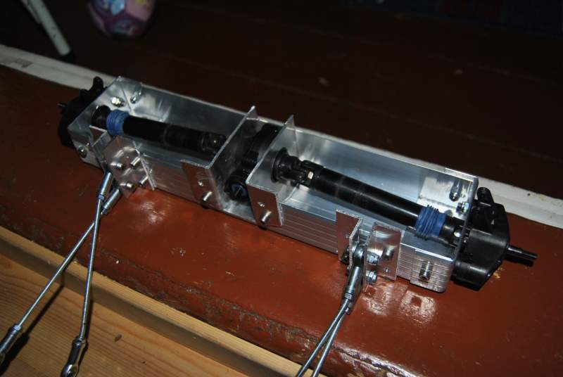

    ikke fått gjort så masse, men bakaksel er vel så å si ferdig, må borre non hul til demperne, ellers er den ferdig.

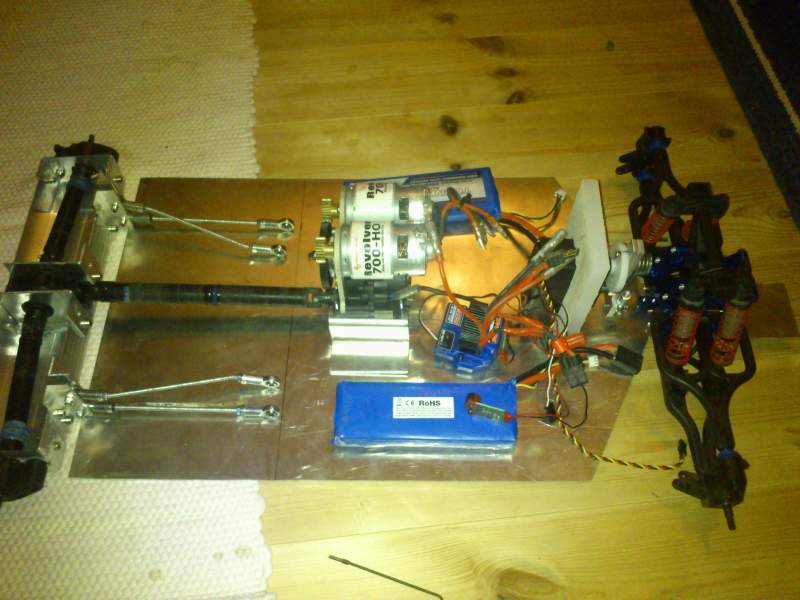

          på tide med en liten oppdatering, har fått laga ti motor/girkasse fester, og prøvemontert forrstilling.
          sånn her blir ting plasert sånn ca, for de av dere som legger merke til den sorte streken som går på tvers av plata så kommer det en knekk der:P

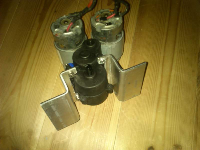

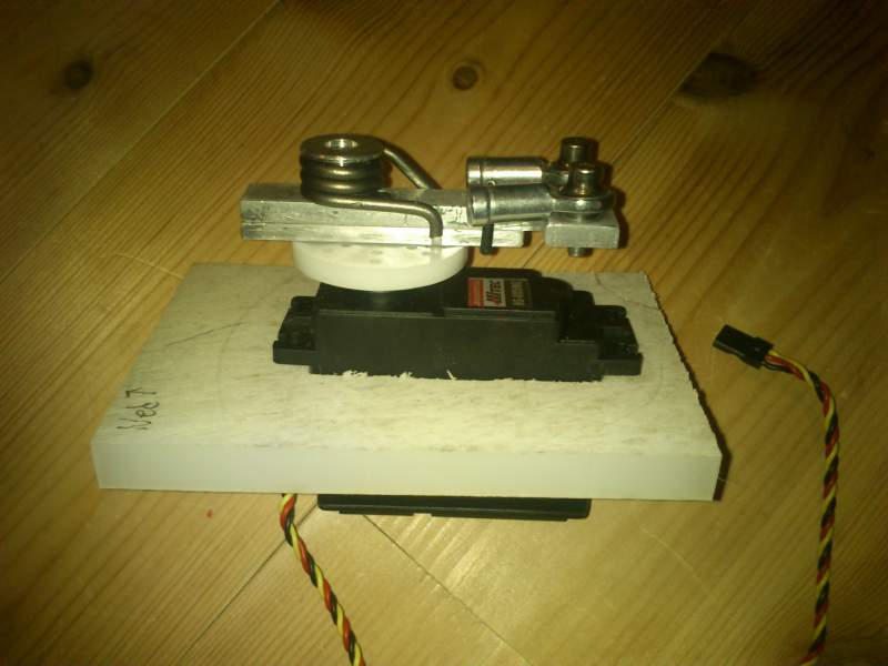

          det nevnte motor feste, og begynnelsen på servo feste.
ID:	778502Click image for larger version

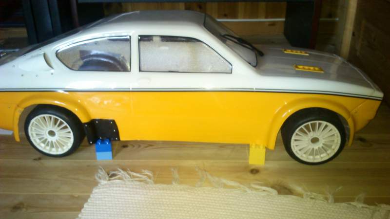

          ett billde av dekka som skal brukes, men på rallycross karroseriet. litt for store hjul åpninger på dette siden det bruker fg dekk.

            No begynner det å likna noko her Skal du knekka 90 grader på den streken då, og henga opp 4-linken rundtom der ein plass?
            • #36
              helt korekt, mulig eg brukar 2 45graders vinkler så ikke det blir så mange sprekker langs knekken, men får se, skal å knekke bakoverigjen, over 4link festene så jeg får laga non vituge demper innfestninger. sålangt er dele vekten oppe i 5,4kg uten karroseri, mottaker og en neve skruer, så med litt flaks ender jeg påå i 7 kg området.
              har alle delene å nå untatt hylser til å feste dekka, men de kan en min bror jobber med dreie, så det ordner seg å
