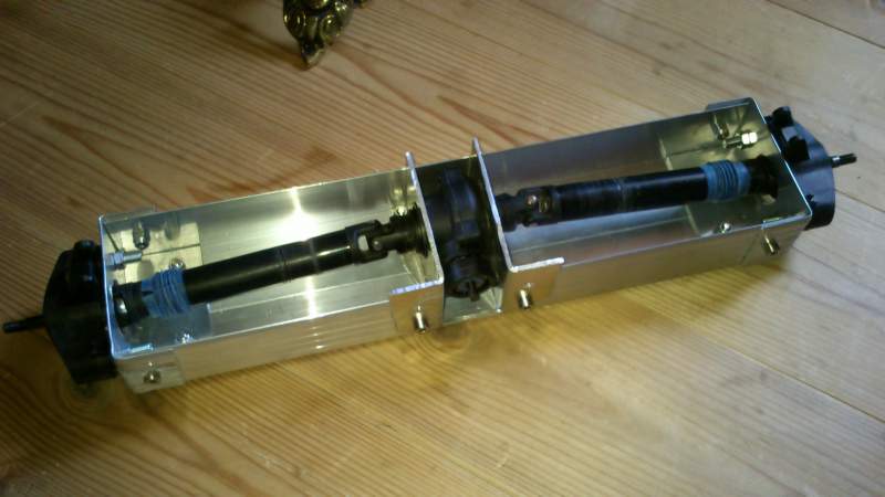

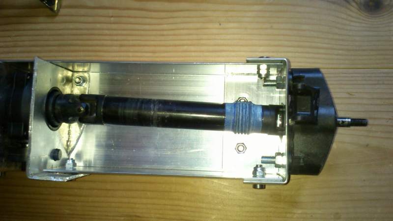

ID:	778387ja da var det tid for en liten oppdatering igjen. bak akselen begynner å nerme seg ferdig. ikke akkurat vakker, men så lenge den er funksjonell så er det set samma
      Function before looks Syns den ser grei ut eg!
        Er ikke helt ferdig enda, skal ha en avstivning fra e-maxx knuckelne, men så lenge jeg får tredd nedpå dekka er jeg fornøyd

          haha smart måte å lage stiv axel på, me like

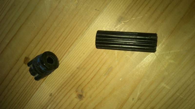

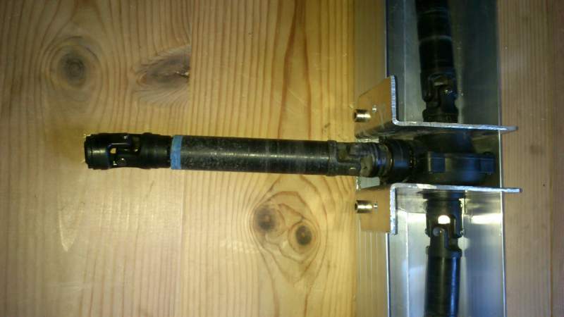

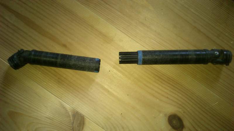

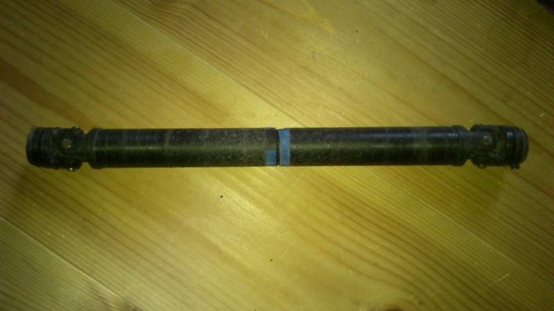

                    ok, Lars Are "heimelaga" Bjørke (eventuelt andre som har en mening), hva synes du om denne måten å skjøte mellomaksel på,
                    1.Click image for larger version
                    2.Click image for larger version
                    3.Click image for larger version

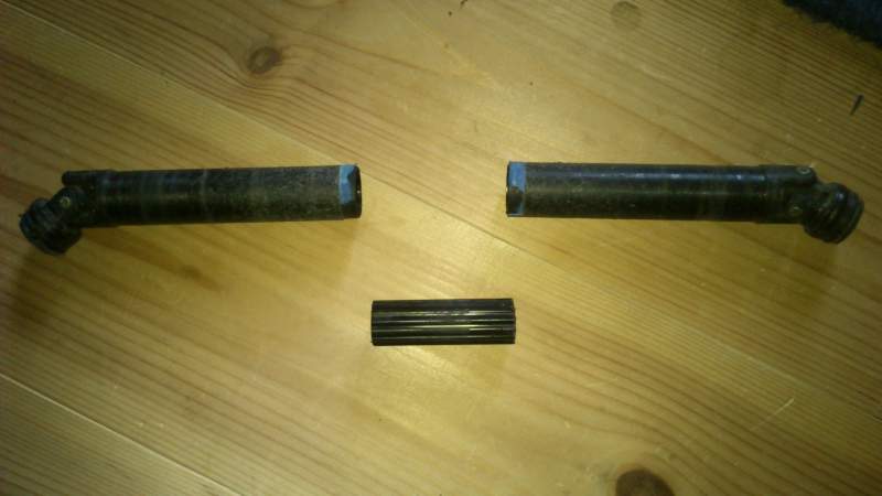

                    tenker å gufse inn den biten jeg sagde av med epoxy.
                    4.Click image for larger version
                    5.Click image for larger version

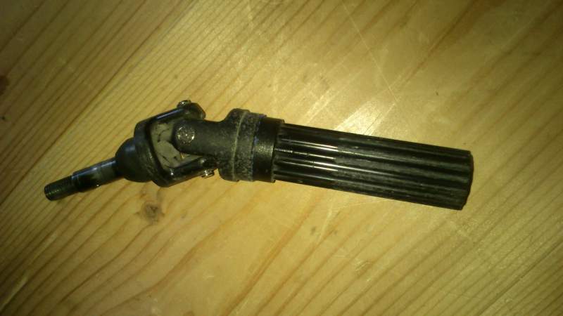

                    kommer å til å sage av den ene enden så jeg får mulighet til å ha spline i den ene enden.
                    så, hva synes folket? burde eg finni ett rør å tredd utapå også?
                      Sjå der ja! Akkurat som eg forklarte, men som berre eg forsto, hehe! Dette må no bli gode greier. Det spørs jo litt med lengda på akslingen no då, om det blir voldsomme torsjonskrefter sånn at den vrir seg veldigt. Men eg trur det går bra. Om så skulle vera så kan du jo putta det inni eit røyr.
