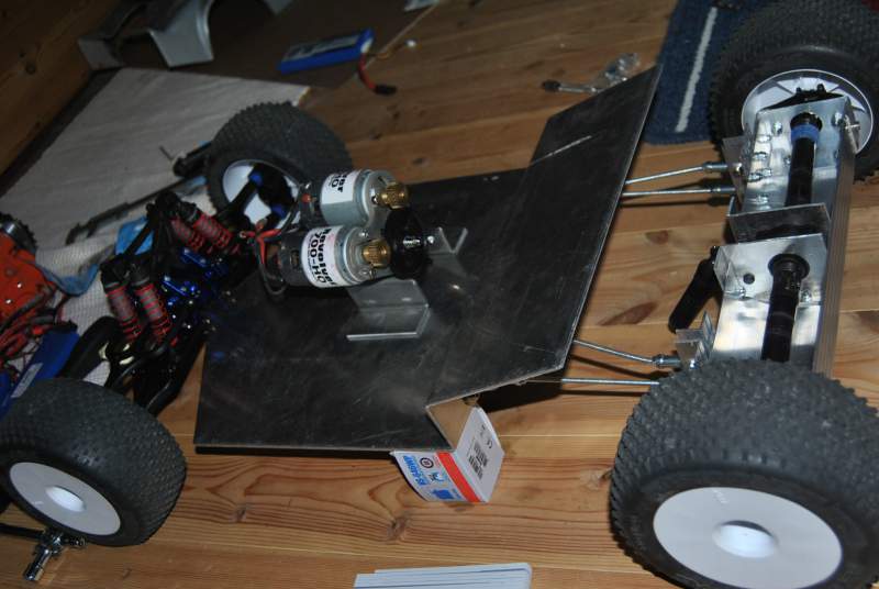

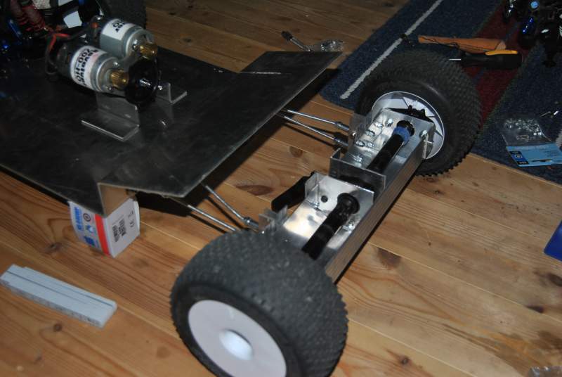

ID:	778739 tid for en liten oppdatering, prøvemontert bakaksel, må korte inn staga litt etterhvert, neste på agendaen er å hakke ut hull til mellomaksel og lage avstivninger rundtom.
                    ja, og dekka som er på nå er alt for store i forhold til dekka som skal på, dette er non beist av non hjul som egentlig er på e-maxxen

                      Eg likar synet Reknar med du skal bruka plata som er knekt bakover til demparfester/tårn?
                      • #56
                        Helt riktig. Og i første omgang blir det skjærefjøl plast som skal lagast ti, så får eg se om eg lager noe i aluminium senere
                        • #57
                          Gjer ein knekktest på den før du lagar alt for masse då, enkelte av de kan vera ganske sprøe sjøl om dei er bøyelige og virkar seige. Hadde gått for aluminium med det samme eg
                          • #58
                            hehe, testa det ut for en stund siden, fjøla er nesten ca12 cm tykk og rikker seg ikke, er mulig jeg lager i aluminium, har ikke bestemt meg enda:P
                            • #59
                              Å dæsken. Når eg tenker over det så "jobbar" vel du med allslags skjærefjøler, så då treff du vel på masse rart Eg er berre van med sånne fesne Ikeafjøler eg veit du, hehe!
                              • #60
                                trykk leif, som du sikkert forsto, men 12mm skulle det stå:P men ja, fikk de da de byttet ppå forige jobb. den eg brukte i hubbene på motorsag bilen ja, ikea fjølene er vel ganske tynne og de jeg har ser ut som bananer etter en tur i oppvask maskina, men de her er mye stivere å tåler masse juling:P
