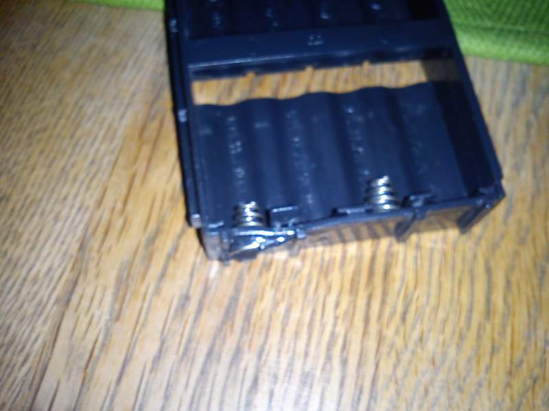

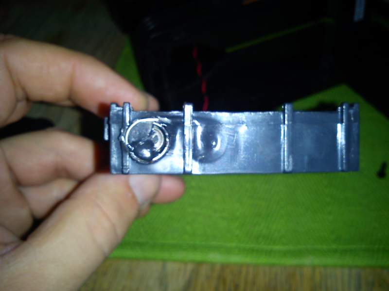

          har en GT3B radio og den gjør jobben til de grader m.h.t pris MEN ikke lad opp batterier i selve radioen for da kan det gå slik

          Batteriholder holdt på å smelte sammen. Det gikk ganske fort egentlig etter at jeg satte den til lading frem til at laderen sa ifra at kontakten med batteripakken ble borte. Skjønte at noe var galt og koblet fra alt.
          Alt ordnet seg fint til slutt etter at ny holder ble satt inn
            Vi har jo ulike erfaringer, mulig det ikke er så bra for slike billig radioer å bli lada rett i kontrollen, men eg lader rett i kontrollen hver dag etter at eg har kjørt, og det har alltid gått fint... Tror du må ha vert litt uheldig her...
              shit happens det gikk forholdsvis bra uansett.

                      Her har nok ladestrømmen vært altfor stor. Selv om batteriene tåler 1C lading, tåler garantert ikke batteriholderen det (om batteriene er store da). Samme om radioen er billig eller dyr. Prøvde selv med en dyr Futaba men omtrent samme resultat. 1C var aaaaltfor mye Tror nok 1000ma er mer en høy nok ladestrøm for holderen.
