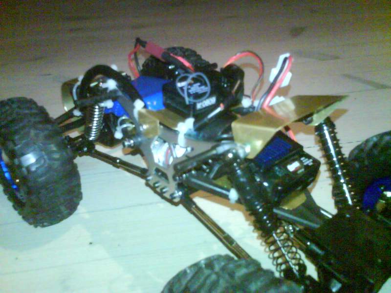

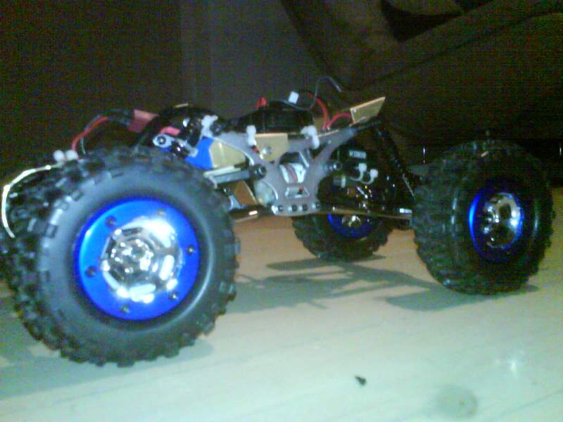

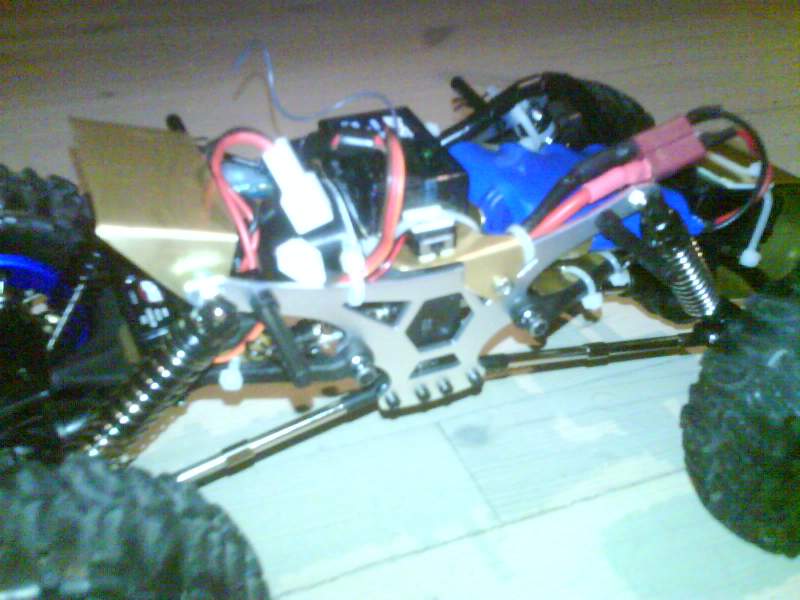

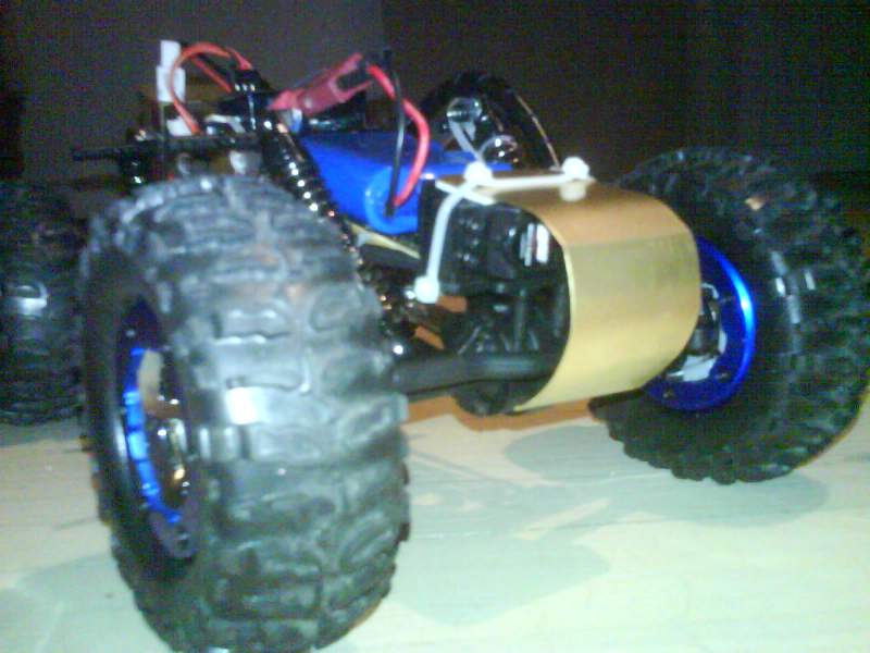

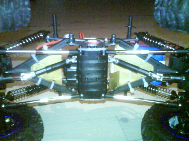

                        Her er noen av modifikasjonene så langt. Merker vesentlig forskjell fra hvordan den så ut når den var ny.
                        I korte trekk:
                        -Snudd gearkassa for å gjøre plass til batteriet
                        -Stivet av ramma med carbonrør og stål over esc'n
                        -Plate til batteriet og esc'n
                        -Plate over servo
                        -Plate til mottaker
                        Alt laget av tynne stålplater.
                        Sorry for eeelendig bildekvalitet!
