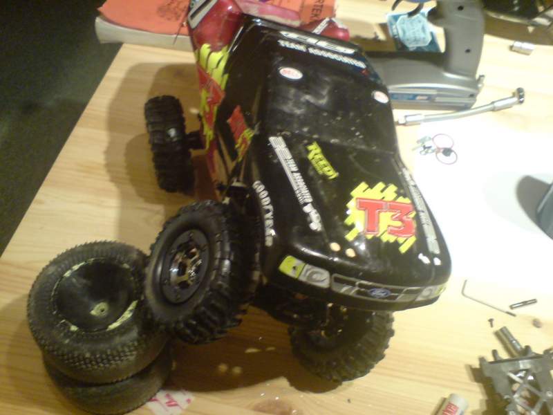

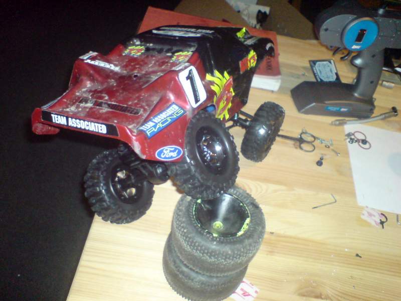

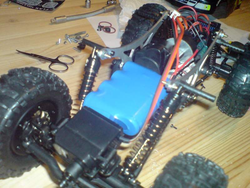

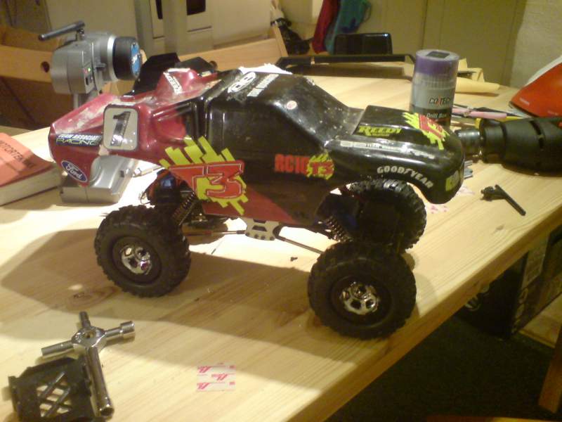

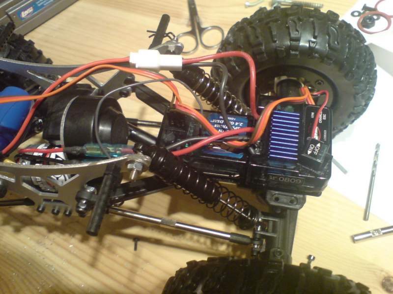

      Da har jeg fikla litt med Losi MRC idag:
      Snudd gearkassa for å få plass til batteri.
      Montert øvre demperfester i de gamle hullene som plastplate var skrudd fast i, måtte borre fra 2 mmtil 3 mm hull.
      Montert esc på hekken og mottaker rett foran.
      Heiv på et gammelt karroseri, syns ikke det orginale er noe særlig.
      Bilen ble vesentlig bedre å kjøre, ikke like mye velte petter som før.
      Nå mangler jeg bare litt blyvekter, 4 WS og nye dempere
      • #33
        Se der ja, ble bra det Men en ting, fartsregulatoren din kan ligge litt utsatt til om du skal ut i steinrøysa og kjøre.

            Jo, ser den. Må nok finne på noe annet med den etterhvert, men det har mest vært sofa crawling foreløpig
            Planen er å montere en servo der, så da må den vekk.
