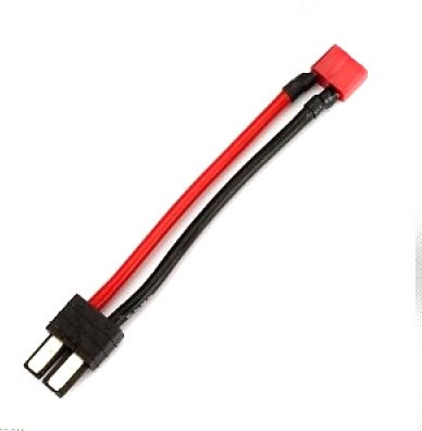

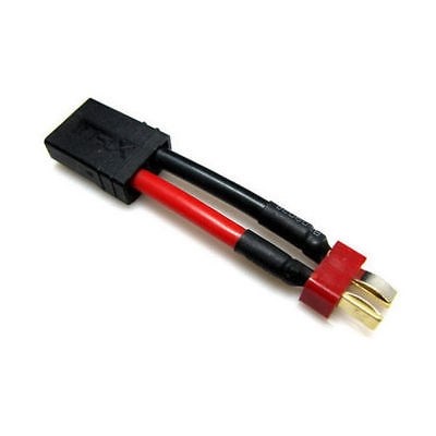

                      Slenger meg på her med et lite spørsmål.
                      Har nettopp bestillt meg en Rustler og ble litt deppa når jeg fant ut at det bruker så mange timer på å lade opp batteriet med standard lader. Hadde nok misforstått noen forum poster for jeg så for meg en time med lading.
                      Jeg kommer til å bestille en iMax B6ACPRO men trenger en overgang til batteriet. Kan jeg bruke en av de nedenfor for å lade batteriet i Rustleren via deans pluggen på laderen? Har ikke fått bilen så jeg vet ikke hvilken kontakt som er på batteriet.

                        Du trenger:
                        Eller bare en ny komplett ladekabel:

                        • #72
                          Eller som meg. Lage en fra bunn av
                          | Spektrum DX8|
                          • #73
                            Jeg gikk for ny ladekabel til min lader, eller kjøpte traxxas pluggen og lodda den på et par med ledninger jeg hadde liggende med bananplugg fra før av.
                            TLR 22
                            • #74
                              Blir nok en av de du linket til rfauske. Jeg og loddebolten er ikke akkurat bestevenner
                              Får det til men blir litt for mye banning, frustrasjon og mange forsøk
