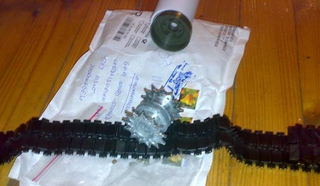

              Da har jeg hentet 2 sett med metallsprocket til Leo'n (det andre settet skal jeg ha til Snø leo'n)
              se vedlegg.
              Modifisering av roadwheel på Leo' er en utfordring. Men var på biltema og fikk tak i plastrør på 40mm i diameter (passer perfekt!).
              Kapper denne i 2 stk på 4,5mm, limer disse på hver sin del av roadwheel'et. Fyller på med noe, men vet ikke helt hva enda. Alternativer er plastsparkel, silikon noe epocygreier...
              Kanskje en tur på Biltema i morgen og handle rett fylling.....
              Da får jeg 12mm (4,5mmx2 + 3mm) tilsammen. Taggene på Snø Leo beltet er ca 2,1, og med 3mm å gå på så er dette helt topp.

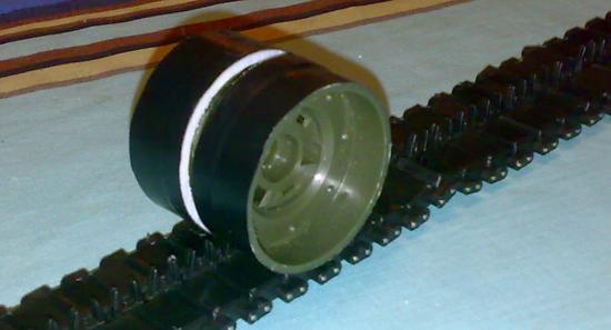

                Jobbet litt med å tilpasse roadwheel til Pershingens belter. Kjøpte 40mm plastrør på Biltema, kappet dette i x ant. 5mm ringer som jeg limer på hver halvdel av det delte roadwheelet. Må anskaffe noe fyllmateriale, men vet ikke helt hva enda. Plastsparkel eller noe epoxy-greier fra Biltema tror jeg skal funke.

                  Da er roadwheelene relativt klare for litt maling. Usikker på om jeg skal fylle på mer Gelcoat eller ei. Innkjøp av maling/primer vil bli gjort når jeg har anledning.

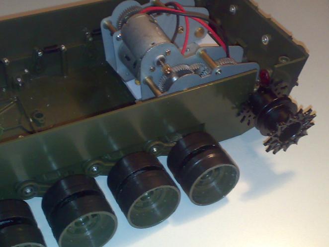

                    Da er roadwheels og sprocket klare, metal gear mottatt. Satt sammen delene på Leo'n.
                    PS: skal kjøre inn gear og motor litt senere.
                    SandStrand
                    Geir Sand-Strand, 1968.

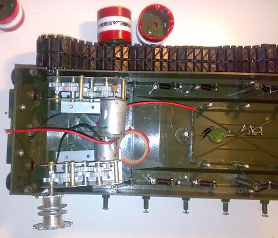

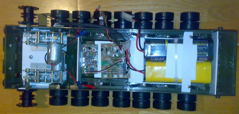

                      Festet metal gear og HL elektronikk. Plassert 2 batterier i front for å veie opp for den tyngden gear ga bak.
                      Åpnet kjøreluka, slik at jeg kan ha ladepluggen der.

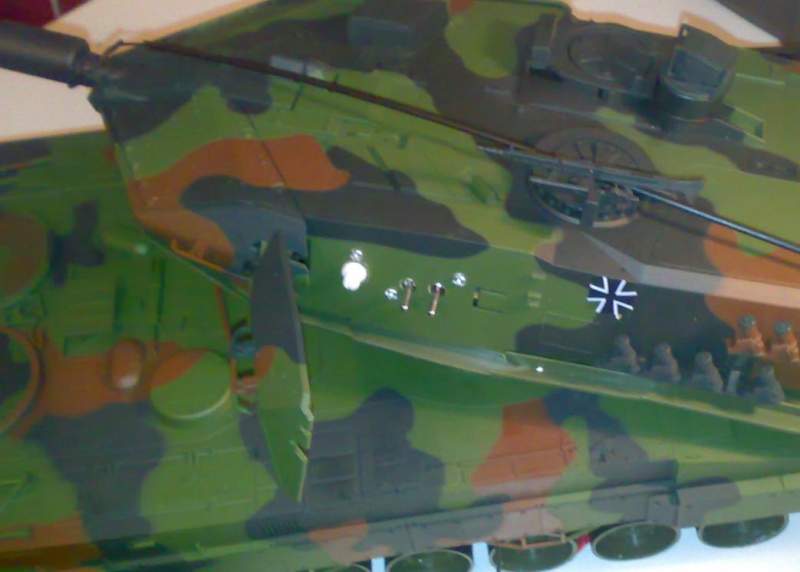

                      Plassert volum og 2 brytere bak left turret side armor.
                      Trenger mer ledning og noen plugger, for å gjøre meg ferdig med elektronikken.

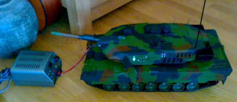

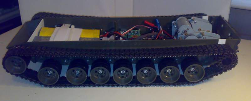

                          Da har jeg skrudd sammen Leo'n med HL board RX14, metalgear med fast-moving motors og HL M26 plastikk belter..
                          Den største jobben var å tilpasse roadwheels til sporet på M26 beltene.
                          Kjøpt litt her og der på nettet for å få deler til Leo'n, men nå står den på lading. Skal ta den med ut en tur og sammenligne den med HL Snow Leopard'en jeg har. Har såvidt testet Leo'n og syntes ikke den dro noe særlig bedre enn Snø Leo'n. Jeg får teste dem side ved side, så får vi se.
                          Men: skal nok gjøre forbedringer på Leo'n. Feste ting bedre, trimme motor og gear, bytte ledninger og skaffe JSF plugger (eller lage en annen ordning).

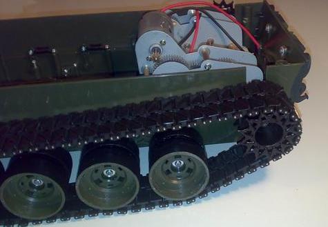

                            Har gjort noen modifikasjoner på tanksen.
                            Har brukt dremmel på roadwheels, for å øke gapet, hvor beltet har sine styrepinner, på roadwheelene som var litt "trange". Tok ikke alle da en del syntes å se ok ut og styrepinnene på beltene gikk løst og ledig.
                            Trenger å male/lakke litt etter at den hvite gelcoaten kom frem...

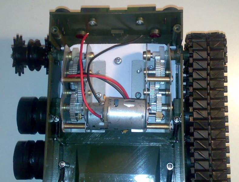

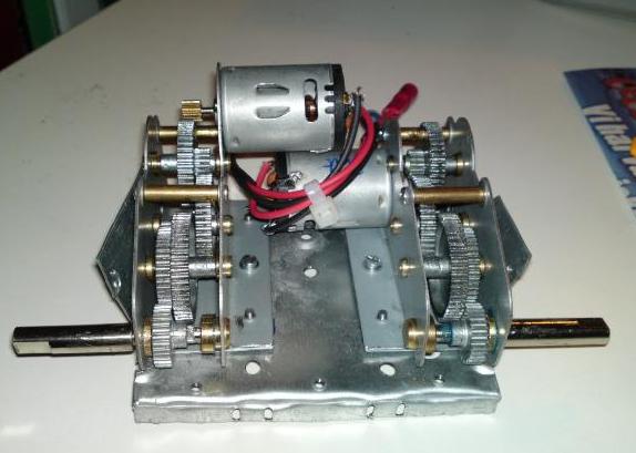

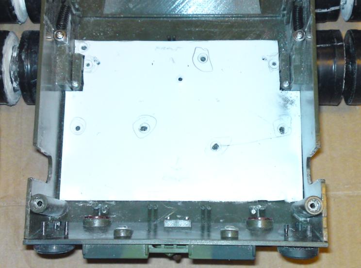

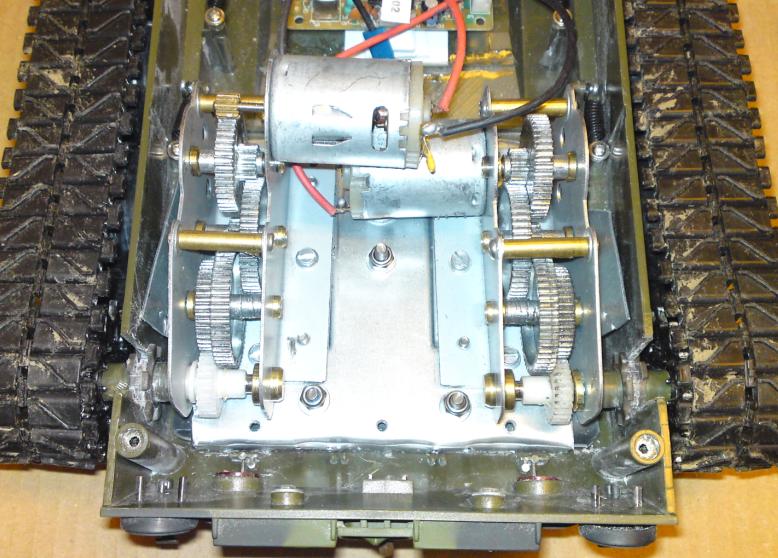

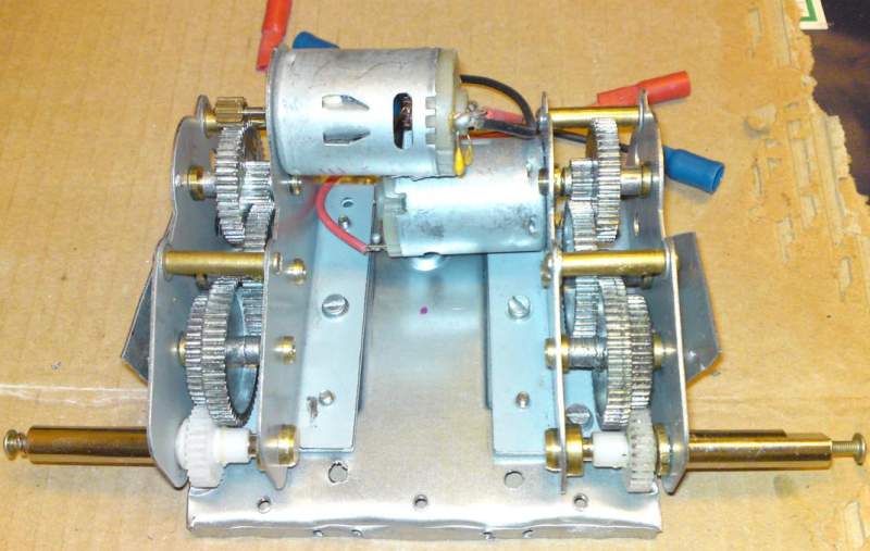

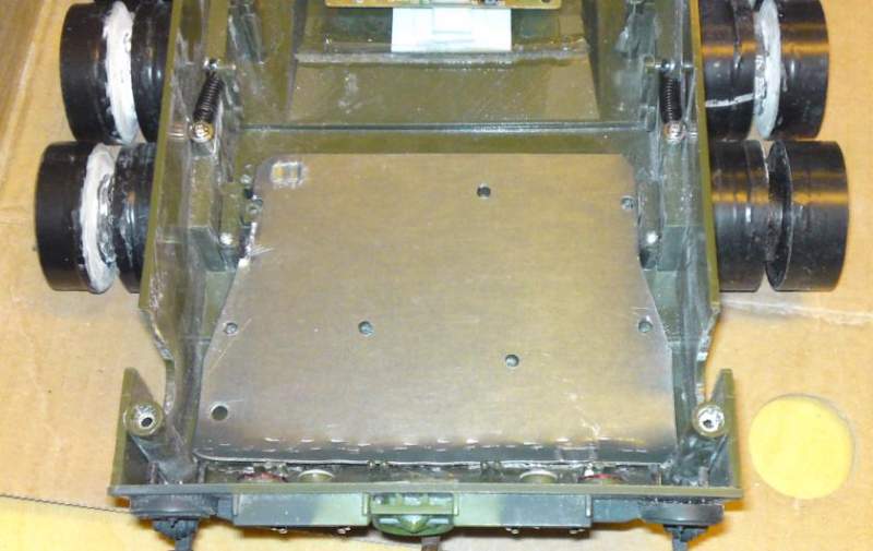

                            Har kjørt inn motorer og gear. Fant også ut at jeg skulle lage gearfestene bedre slik at de sitter bedre festet til lower hull på tanksen.
                            Brukte metalplater som jeg kappet til med platesaks, boret hull for skruer. Vanskelig å få hullene riktig slik at gearene sitter rett. Men synes det ble skapelig. Bildene juger "litt", synes det ser bedte ut i virkeligheten.
                            For å feste gearene i tanksen, byttet jeg ut styreneplata med en metallplate. Boret tilsvarende hull i denne og festet den med de samme skruene som styrenaplata var festet med. I metalplata festet jeg 3 skruer med låsemutter. Disse skruene stikker opp gjennom plata som gearene er festet til. Gearplata og festeplata er skrudd sammen med låsemuttere. Sitter bra. Det er ikke raklete som da jeg hadde festet det med skruer i plastplater. Må si jeg ble litt fornøyd
                            Godt det er en "billig" tanks så man kan gjøre slike ting med den.
                            Den går ikke helt bra enda, så jeg må nok se litt nærmere på gearfestene og roadwheel gapet hvor styrepinnen på beltene går.

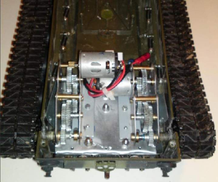

                              Har børstet støv av Leo'n og rettet opp litt på den.
                              Har tatt fra hverandre gearene og byttet siste del fra plast til metall, så nå er gearene av bare metall.
                              Har satt inn fast-moving motors med black-cap istedet for slow-moving med white-cap.
                              Har justert gearene iforhold tilhverandre (rettet de opp i forhold til hverandre) og slik at de kom mellom 2 og 4 mm inn i lower hull. Sprocketene kom nærmere lower hull, og er med i linje med roadwheel'ene. Ser at beltene nå er mer i linje og rette. Håper dette gjør at beltene løper lettere fra sprocketene, forover gjennom roadwheel'ene og til front idler'en.
