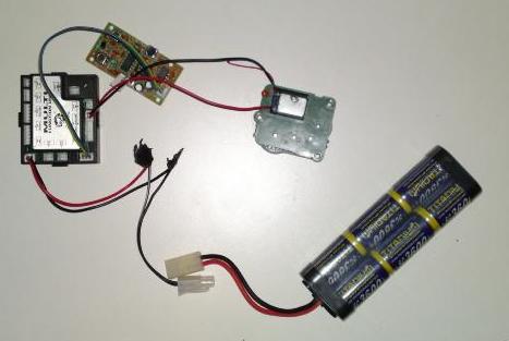

              Nå har jeg testet litt med forskjellig utstyr.
              1. testet alle 3 senderne jeg har mot M26 som fungerer. -> Alle senderne fungerer med alle funksjoner, også turret movement.
              2. koblet opp ett annet receiverboard og rx18 mot batteriet (se vedlegg), og koblet turret motor mot turret pins på CN9 connector. -> Ingen bevegelse, testet turret motor mot LE og RE og da beveger turret motor seg.
              3. RX18, har testet 2 forskjellige og begge virker (med unntak av LE som bare går bakover på den ene rx1.
              Så da vet jeg ikke hva... Måler jeg på utgangen for turret motor på CN9, måler jeg 4.6V. Kobler jeg til motor, så måler jeg 0V. Bevegelse på stikka gir ingen endring i volt.

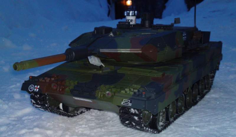

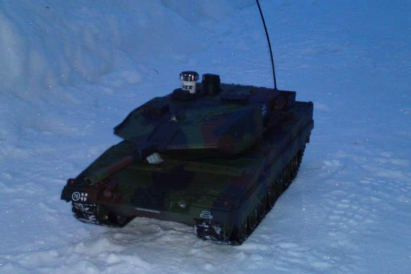

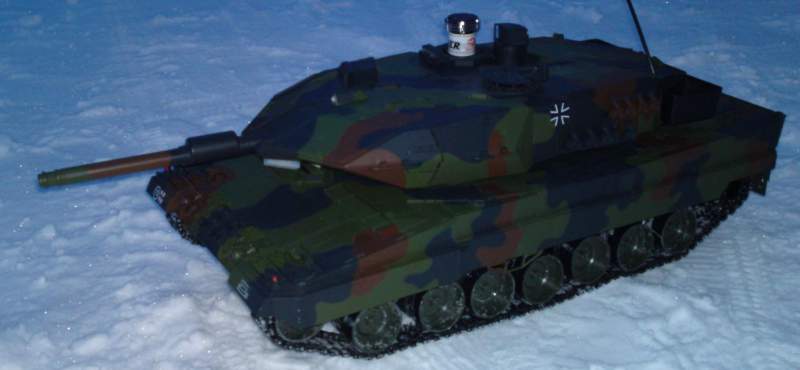

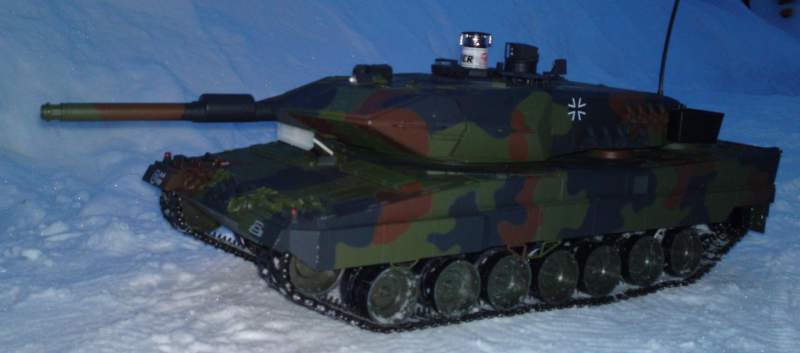

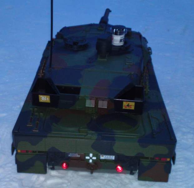

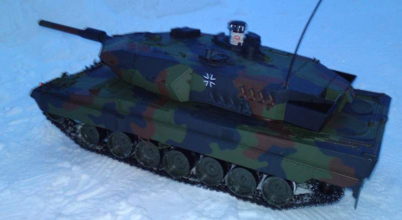

                    Testet Leo'n ute. Det er noe som må gjøres med den for at den skal gå bedre. Noe som ikke helt stemmer. Mulig return rollerne må senkes litt, må sjekke om beltet går opp i upper hull. Må nok lade batteriet også.
                    Men etter å ha fått orden på kabler og koblinger, så ser det lovende ut.
                    Fikk ikke tatt noe video, men noen bilder fikk jeg tatt.

                      Feit vogn! Men venstre beltet ditt sitter feil vei.
                      • #41

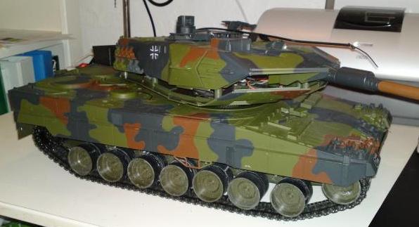

                        Fant ut hvorfor den går litt dårlig. Front idler sitter høyt, og M26 beltet er tykkere enn det som satt på Leo'n opprinnelig. Da går beltet oppi upper hull. Har slipt opp litt under upper hull hvor beltet tar i og lagt inn en skive i festet mellom lower og upper hull. Nå ser det ut til at beltet går bedre. Hvis det fremdeles er litt trangt så får jeg legge på en skive eller 2 til.
                        Alle return rollers sitter bra og trengs ikke gjøres noe med.
