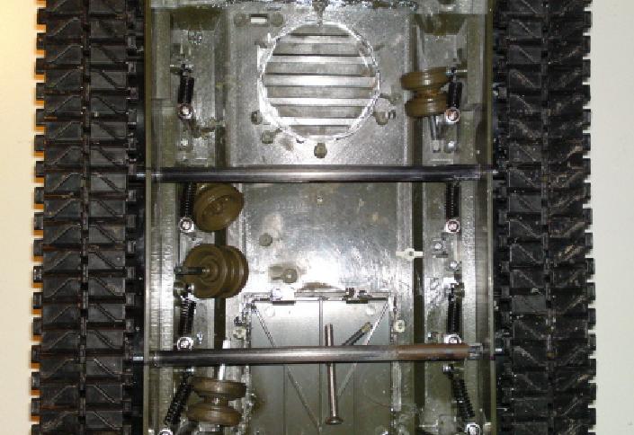

    Da tror jeg at jeg har løsningen for return rollers. Trenger 4mm gjengejern (Clas), skiver, 4mm muttere og 4mm låsemuttere. I tillegg så blir det jern eller carbonrør inni lower hull (de går fri fra tårnmotor og annet), samt det samme som avstandstykke mellom lower hull og return rollers. 4 return rollers på hver side.
    Fester gjengejernet med mutter fra utsiden av lower hull, samt mot avstandsstykket. Må også finne en løsning for at roller'n løper fritt på gjengejernet. Så skiver på hver side av return rollers og låsemutter ytterst. Må også passe på at roadwheels ikke slår oppi return rollerne.
    Gir det så en fin natofarge, voila!

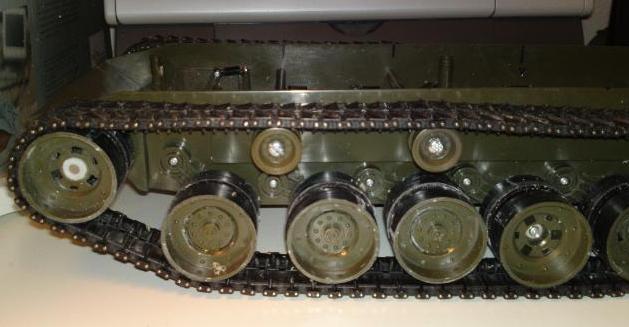

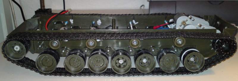

            Har fått gjort litt med return rollers.
            Gjengejern 4mm, låsemuttere, muttere, skiver, tape, 4mm og 5mm bor og treadloack.
            Måtte flytte 3 av return rollerne, så ikke roadwheels slår opp i roller'ne.

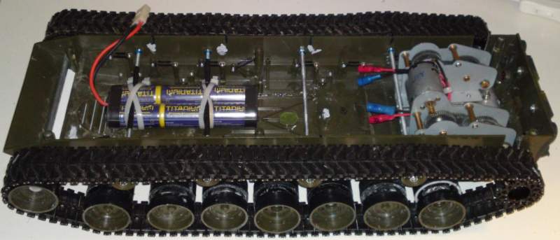

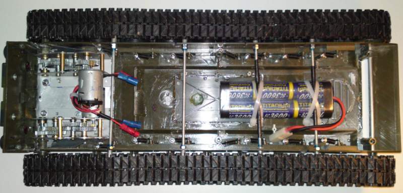

            Fikk såpass med plass at jeg fikk ned batteriet. Festet dette med strips.
            Tettet alle åpne hull med tamiya putty, så nå skal lower hull bli vanntett.

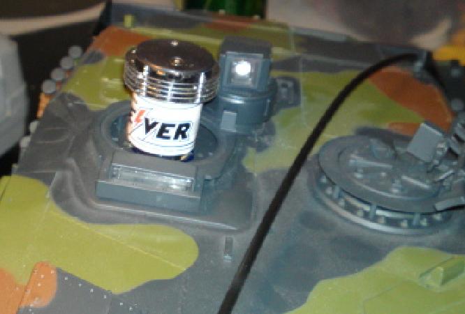

                Har fått festet IR i tårnet. Litt knotetet. Mange skruer..
                Spent om om LED treffer mottaker slik det er plassert nå.

                    Tenkte, LED sitter litt bak for mottaker, altså at jeg skyter meg selv.
                    sandstrand
                    Geir Sand-Strand, 1968.
                      ah, du har LED i det "periskopet" bak IR mottakeren!
                      Ja det er kanskje ikke så smart nei.
                      men du som har 3 tanks med IR burde ha mulighet til å teste da...
                      Men er det ikke mulig å få den på løpet et sted?
                      Slik at du kan heve og senke den. Nå må du heve og senke Leo'n for å sikte opp eller ned.
                        Det har du rett i. Det er jo ikke noe BB i den så det er mulig. Skal se nærmere på det.
                        Huff nå må jeg demontere den, og det var litt køddent å få den opp i periskopet. Syntes det virket så fint å ha den der, men du har helt rett.
