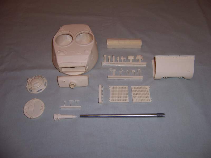

              etter MYE graving har jeg nå funnet en kar som lager e8 ombygnings sett(og ett par andre sherman kits), så det blir bestilt i løpet av denne måneden og så kommer vel m51 i mars tenker jeg.
              bruker den da den har recoil unit og nesten riktig øvre chassie(må kappe litt og bytte litt men bør ikke bli noe problem)
              eneste jeg er usikker på er om jeg kan bruke pershing multifunction unit med elektronikke fra m51. e8 orginalt brukte samme ford v8 som pershingen, men ser det ann når m51 er i hus.
              skal bli en spennede vår/sommer dette her
              bilder av kittet;

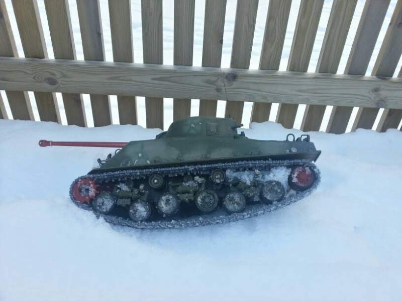

                                Her er siste oppdatering.
                                Nå er den (nesten) en fullkommen firefly.
